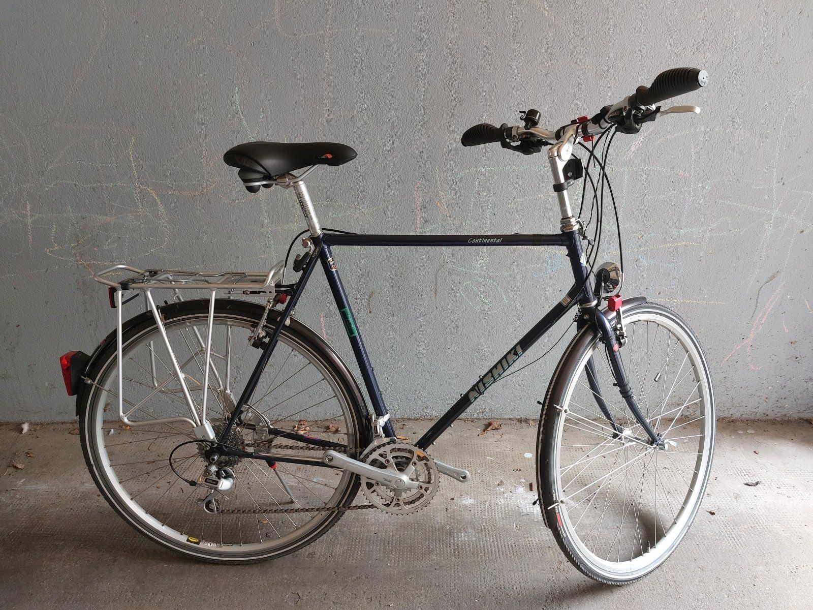

Zur Erinnerung hier noch einmal der Fundzustand:

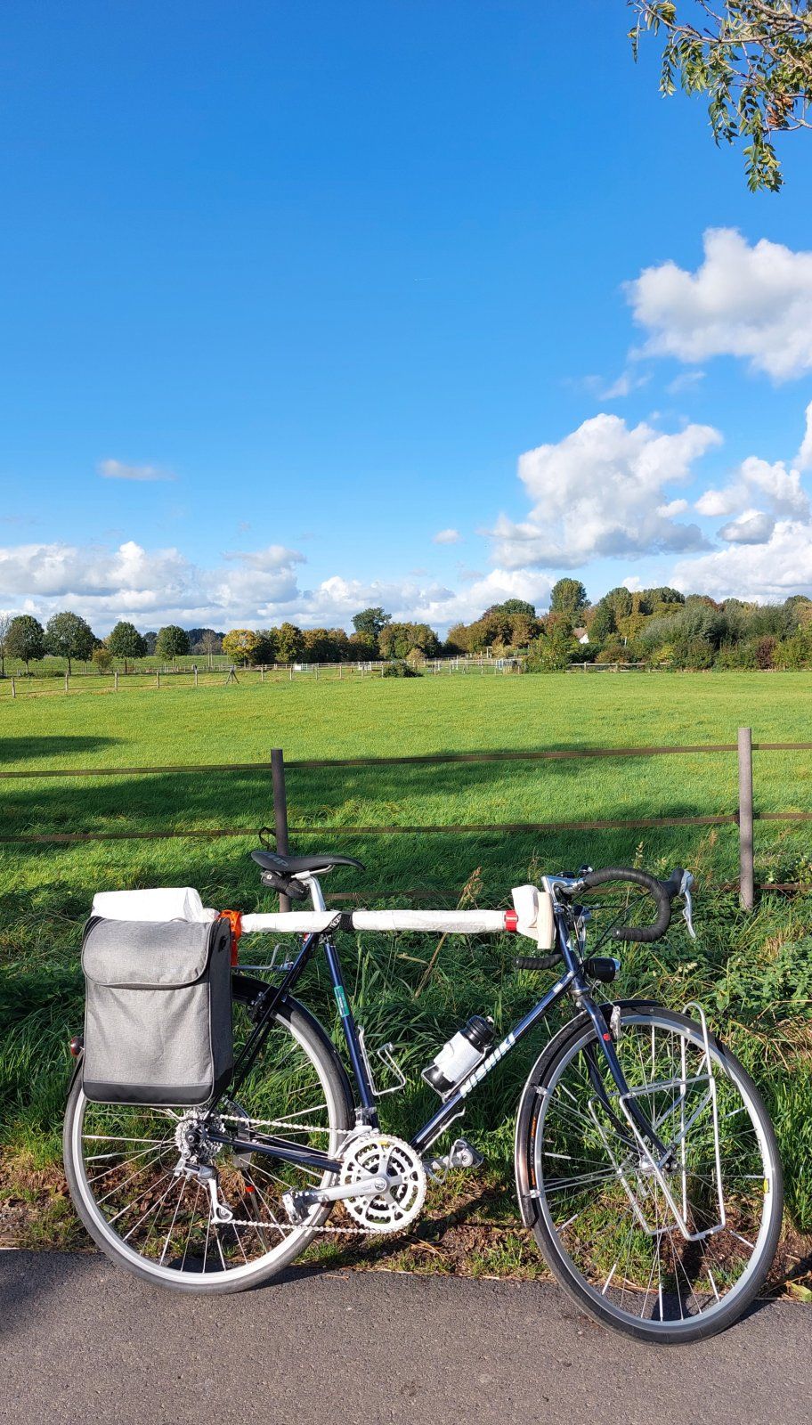

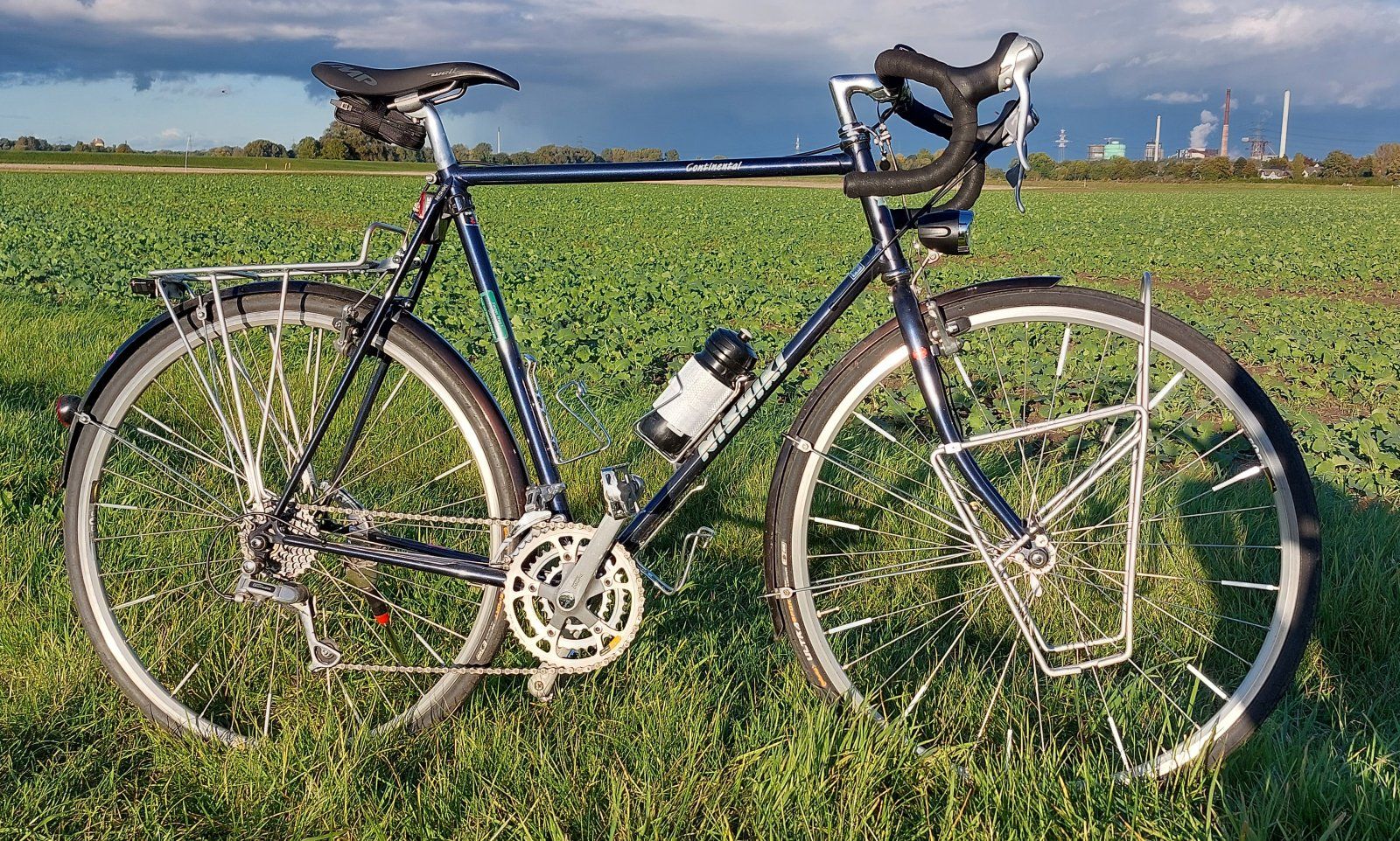

Aufgebaut habe ich das Rad als Reiserad. Mein Ziel war in erster Linie ein hoher Nutzwert – drei Flaschenhalter, dicke Reifen und noch dickeres Lenkerband! – und erst in zweiter Linie Schönheit:

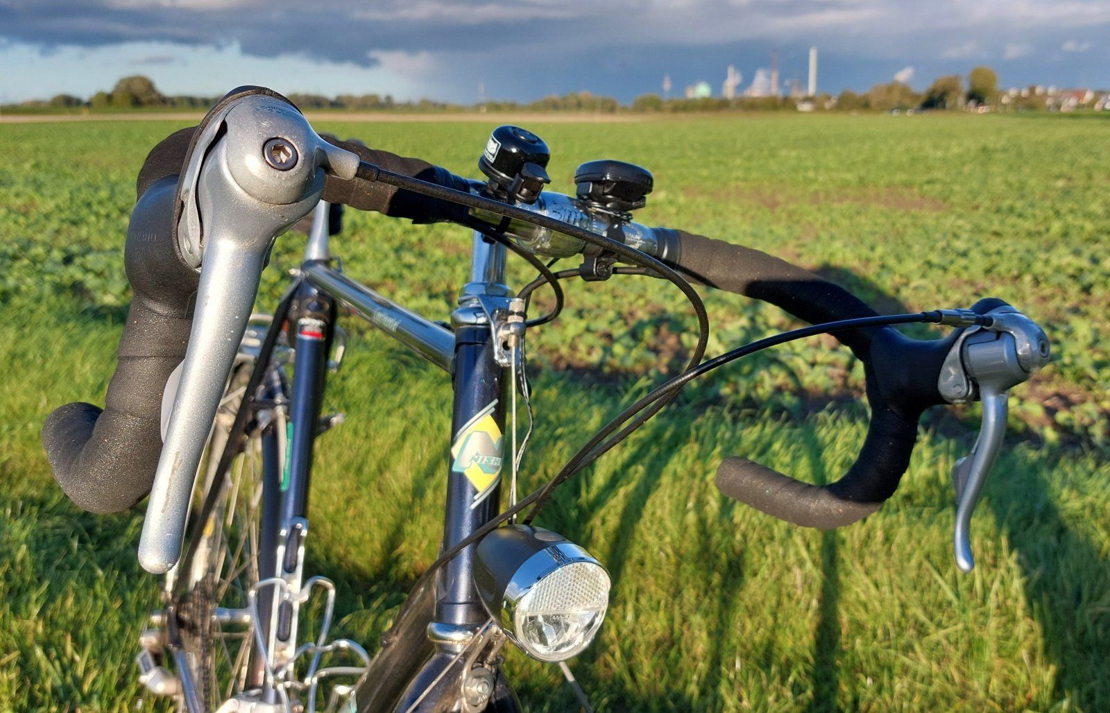

Ausgestattet ist das Rad mit dem, was dran war (LRS, Schaltwerk & Umwerfer, Kurbel, Seitenständer, Schutzbleche), ein paar zugekauften Teilen (STIs, Gepäckträger, Bremsen, Vorbau, Beleuchtung, Flaschenhalter, Sattel) und Pedalen & Lenker aus dem Fundus.

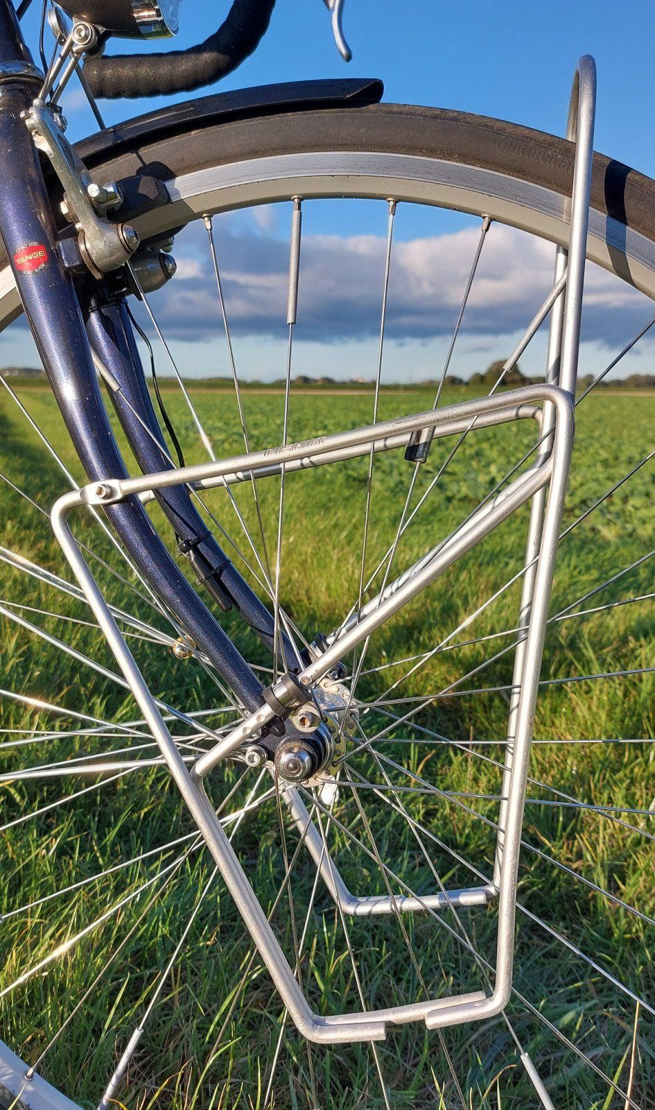

Doch zurück zum Rad. Technisch „anspruchsvoll“ war zum einen die Befestigung des Nishiki-gelabelten Frontgepäckträgers. Leider hat sich der Abstand der Befestigungsschrauben an der Gabel von der ersten, für mich deutlich schöneren Generation des Continental (wie sie @ad-mh hier vorgestellt hat) und der zweiten Generation vergrößert. Die Lösung war eine Schirmschelle (kannte ich bis dato auch nicht).
Anhang anzeigen 1336196Anhang anzeigen 1336198

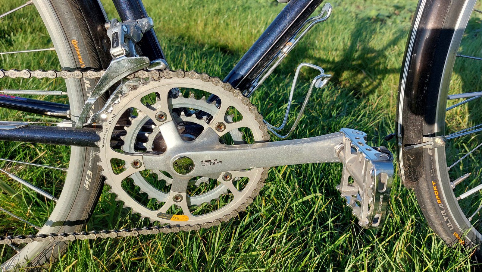

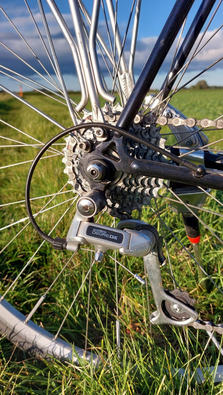

Zum anderen passten der Schaltweg der STIs (RSX 7-fach) nicht so recht zu Umwerfer / Kurbel, sodass ich zuerst nur mit großer Mühe das Kettenblatt wechseln konnte. Die Lösung war, den Schaltzug weiter innen am Hebel des Umwerfers zu montieren und die Abstände der Kettenblätter um je 1 mm zu verringern. Jetzt schaltet es sich hinten und vorne flüssig!

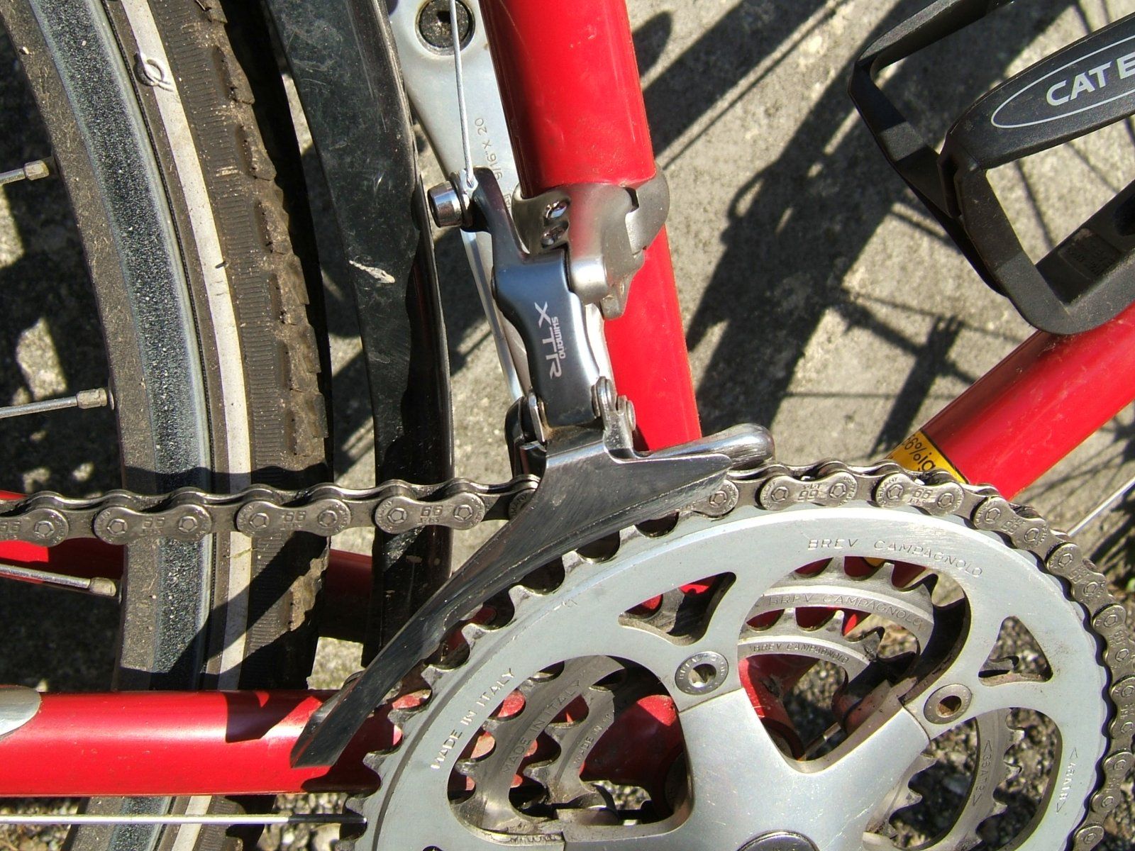

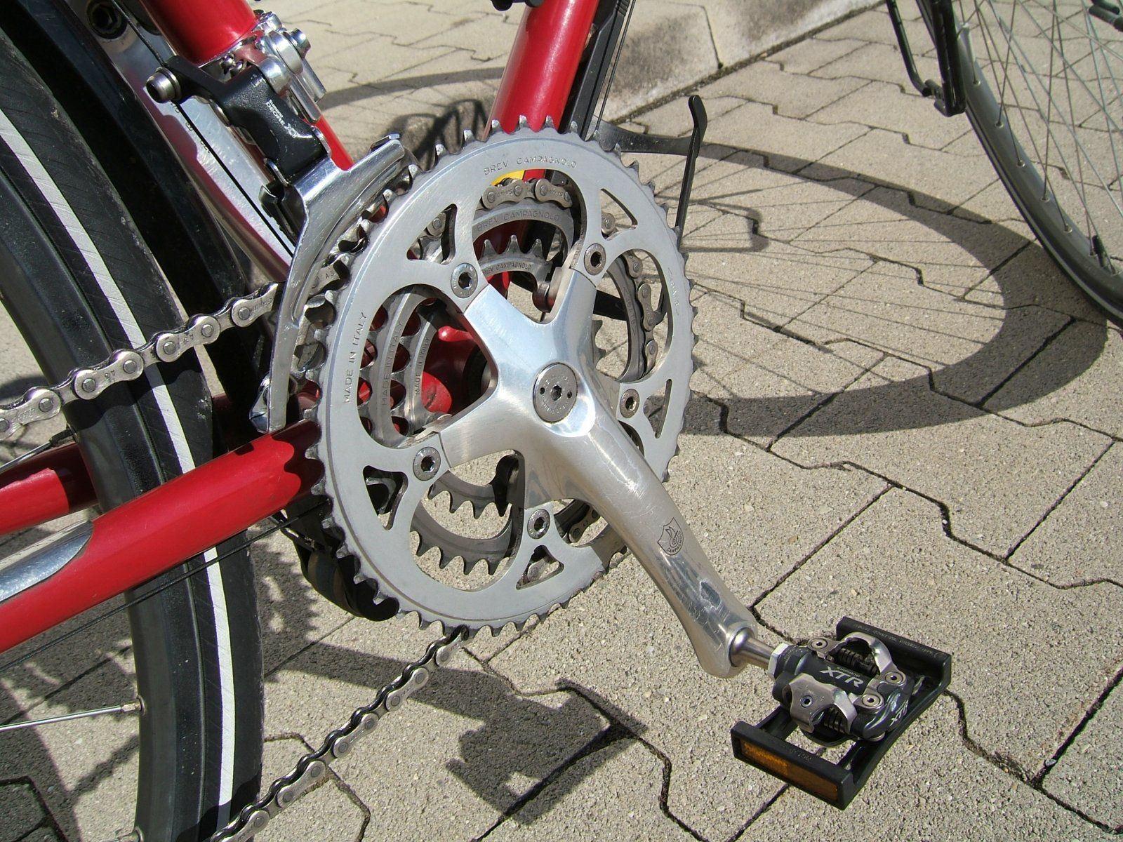

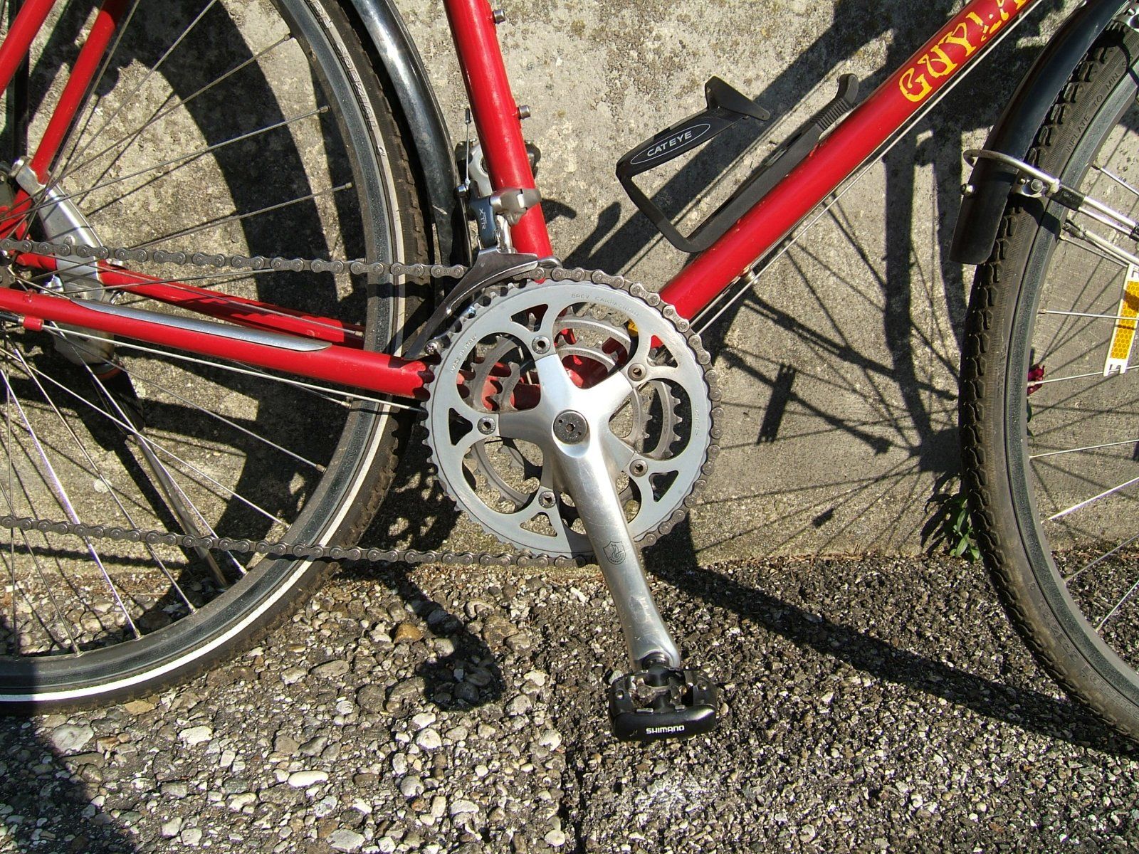

Ich habe bei mir auf der Festplatte noch ein paar pics gefunden von meinem damaligen Rad mit 8fach Ergopower und Triple Campa MTB Kurbel (48-36-26 Z), leider nicht mehr mit dem originalen Campa Record OR Umwerfer, dafür mit den späteren Umwerfern Shimano XTR und XT.
Für dich zur Veranschaulichung:
guylaine_021-jpg.1340549
guylaine_004-jpg.1340550
guylaine-304-jpg.1340551
Der Grund bei mir, im Verlauf von ca. 27 Jahren verschiedene Umwerfer zu montieren, war der:
der originale Campa OR Umwerfer (3x8fach) war beim Käfig etwas eng, so dass trotz Microrasterung im linken Ergopower die Trimmung nicht auf allen Positionen perfekt gelang. Meist war eine Position leicht schleifend innen am Umwerfer, die nächste schon außen schleifend.
Habe es also zuerst mit dem XTR M900 probiert, der war auch suboptimal, da der Winkel seiner Befestigung für ein flacheres Sitzrohr ausgelegt war.
Habe auch etwas daran herumgebogen doch perfekt war es trotzdem nicht.
Mit einem XT Umwerfer fand ich dann ein Setup in dem für alle denkbaren Gänge eine schleiffreie Position schaltbar war. :)
