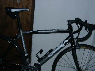

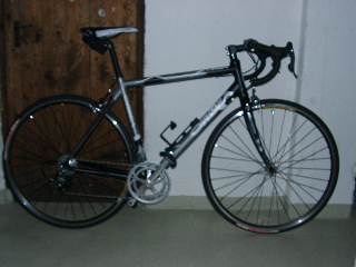

hier meine Bilder zu meinem Fahrrad... ich hoffe es hilft dir weiter. :p

Wie groß bist du, wenn ich fragen darf? Die Sattelhöhe erscheint mir im Verhältnis zur Rahmenhöhe und zur Oberrohrlänge etwas groß.
Ob das was mit deinen Problemen zu tun hat weiß ich allerdings nicht. Vielleicht musst du dich in der Sitzposition zu stark auf die Arme stützen.

Das kann natürlich sein, ich werde am besten noch mal ins Radsportzentrum Hamburg fahren wo ich das Rad gekauft habe und sie mich vermessen haben.
Eigentlich sind das sehr kompotente Mitarbeiter, die jahrelange Profierfahrung besitzen.
Ich bin 1,83 m groß, und Habe eine 56' Rahmenhöhe.

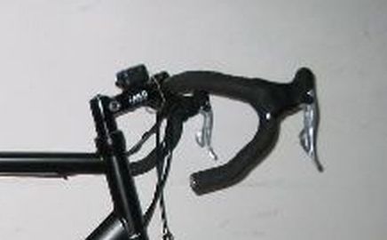

Dreh mal den Lenker einfach etwas nach oben so das sich oben eine komplett gerade Ebene bildet (siehe Bild). Ist eine einfache wie effektive Methode. Da bei deiner Maschine momentan regelrechte Griffmulden an den STI sind ist der Druck da auch voll auf den Bereich zwischen Finger und Daumen. Leider verlaufen in dem Bereich Adern die man sich damit abklemmt.
Wenn das bei einer Probefahrt gut kommt mußte das Griffband abnehmen die STI höher setzen und neues Band verwickeln.
Torsten
Danke Torsten,
habe mein Lenker ein wenig noch oben gedreht......und wer sagt's denn, heute auf meiner 70' Tour keine Tauben Finger (endlich).
DANKE
