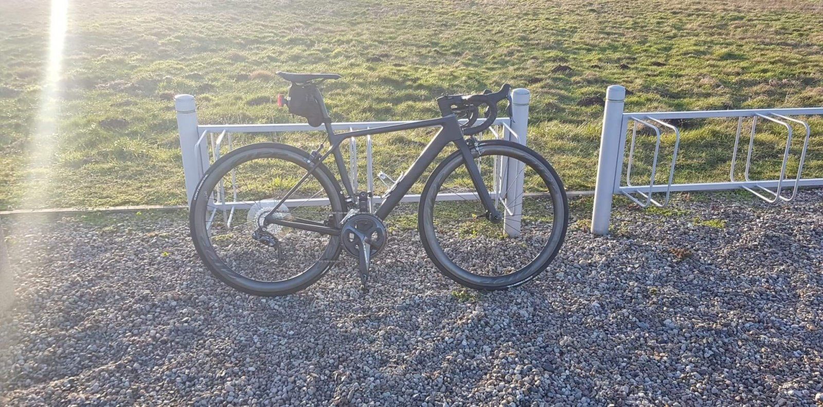

Bei einer Körperlänge von 173cm fahre ein Canyon Ultimate in XS, Schrittlänge ist 78cm. Damit komme ich auf eine ordentliche Überhöhung(s. Bild). Stand auch ziemlich genau zwischen S und XS, 1 cm mehr ergab schon S...
