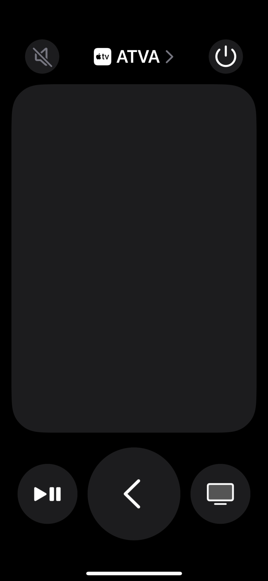

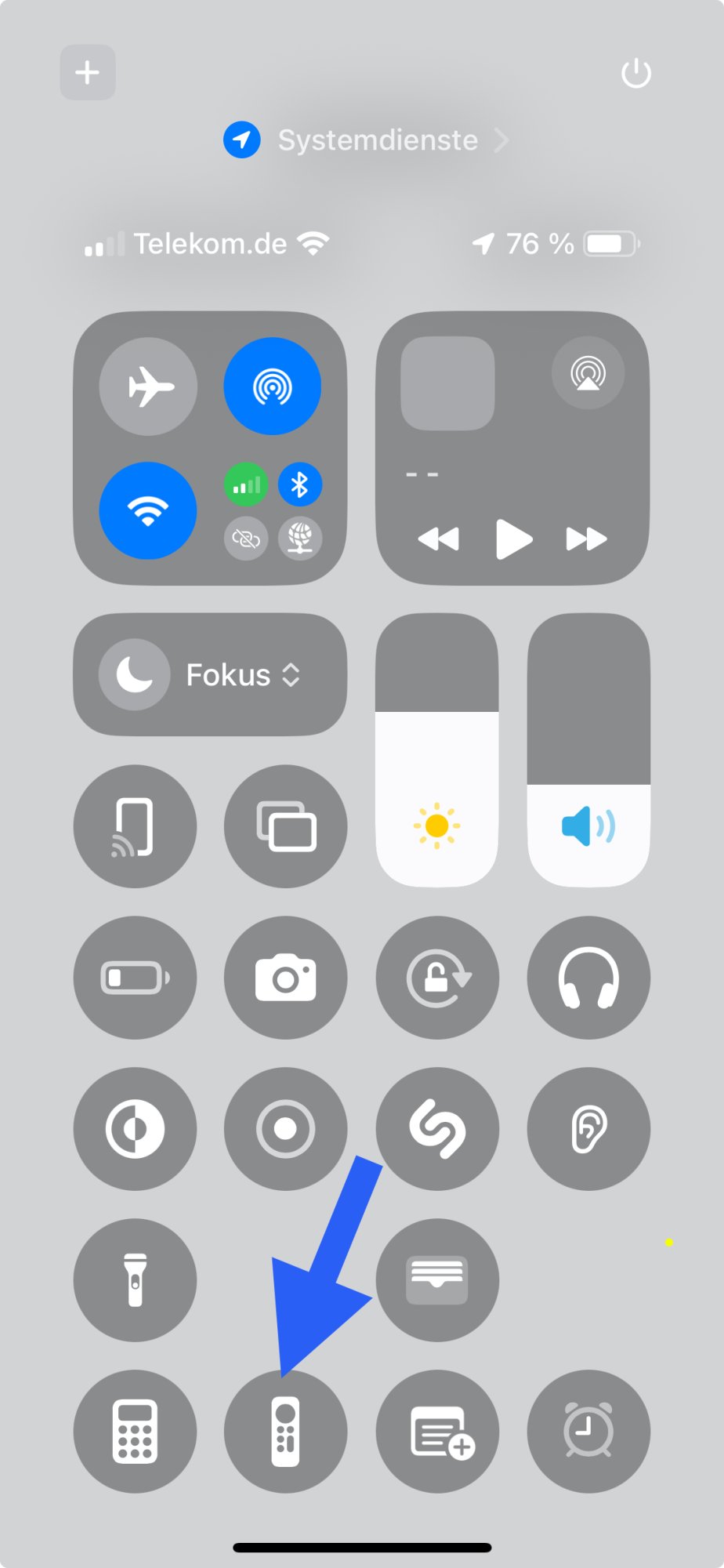

Du kannst auch Dein iPhone als AppleTV Fernbedienung nutzen:
Bei mir am iphone funktioniert die Remote nicht. Er findet den Apple TV nicht. Spiegeln war irgendwie trotzdem möglich. Und die von unserem Samsung TV geht auch nicht.

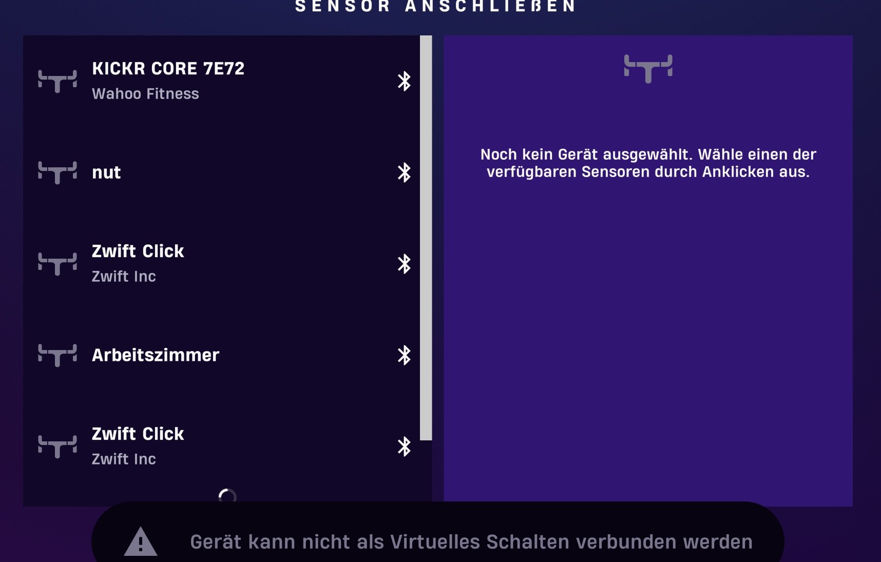

Bei ROUVY unter Sensoren gibt es seit dem letzten update den button " Virtuelle Schaltung " hinzufügen, funzt mit dem ZWIFT Cog und Click. Hab ich selbst schon verbunden. Meine Frau kam aber mit dem Schaltgefühl und den Gangsprüngen nicht zurecht. Hab dann den Cog und CLick wieder verkauft. Funzt aber definitiv das Zwift Zeug bei Rouvy.
Aufpassen, es HAT finktioniert. Ich habe mir den kickr V2 mit cog bestellt...gestern dann die ernüchterung...rouvy unterstützt bei V2 das virtuelle schalten nicht...Was macht man da jetzt? Und wenn ich eine Garmin aktivität auf dem edge nachfahren will kann ich ja mit dem cog auch nicht schalten...also ziemlich einschränkend bzw. eben auf zwift ausgelegt das ganze.?
Die Verbindung vom virtuellen schalten wird doch aber unabhängig vom Trainer durchgeführt.

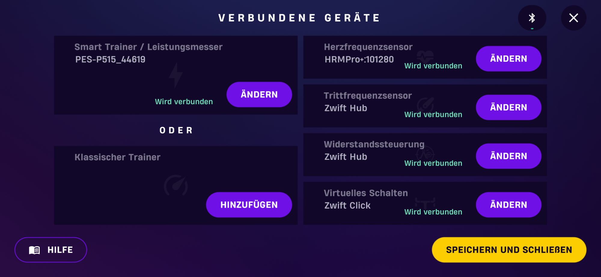

Bei mir funktioniert das problemlos, nutze aber einen Zwift Hub.
wie meinst du das? Kannst du ohne App also nur mit dem kickr core unc dog eine Garmin Edge Aktivität nachfahren UND schalten? Oder meinst du das Rouvy bei dir funktioniert mit dem Kickr Core V2?
Ich meine das du den Zwift Click doch unabhängig vom Trainer änderst? Aber wie gesagt habe ich einen Zwift Hub.
Nur Edge und Trainer/Schalten habe ich noch nicht getestet.

Das Problem hatte ich gestern auch, daß das virtuelle Schalten nicht funktioniert.
Ich hab dann eine ältere Rouvy Version installiert.
Dann hat Rouvy natürlich zur Aktualisierung aufgefordert und installiert.
Danach hat das virtuelle Schalten wider funktioniert.

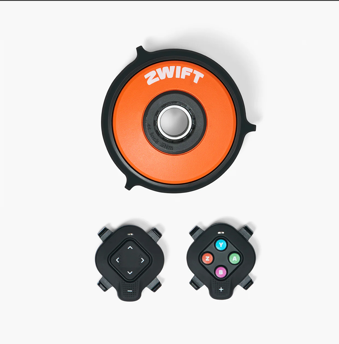

welche version click cog habt ihr? Mit dem neuen kickr core gab es wohl auch von zwift ein update (siehe Bild) Diese werden laut rouvy support aktuell nicht unterstützt. Oder habt ihr die am laufen?
