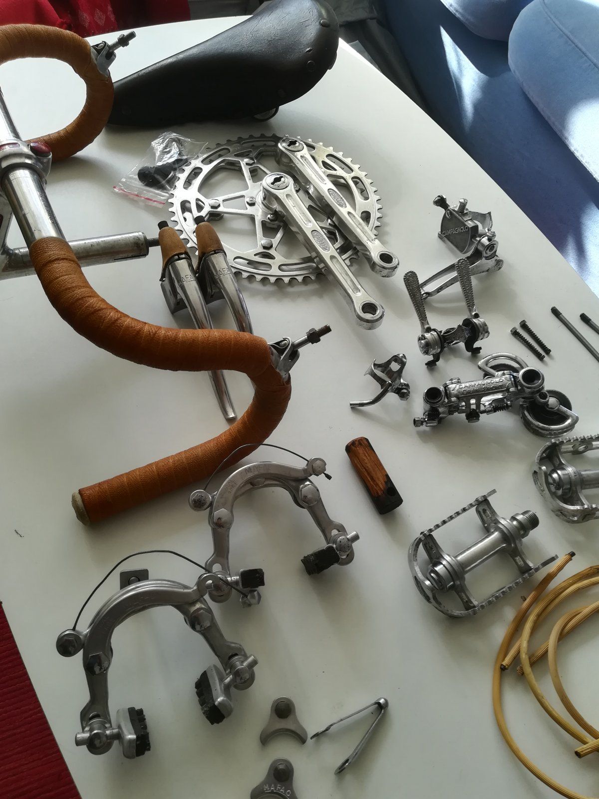

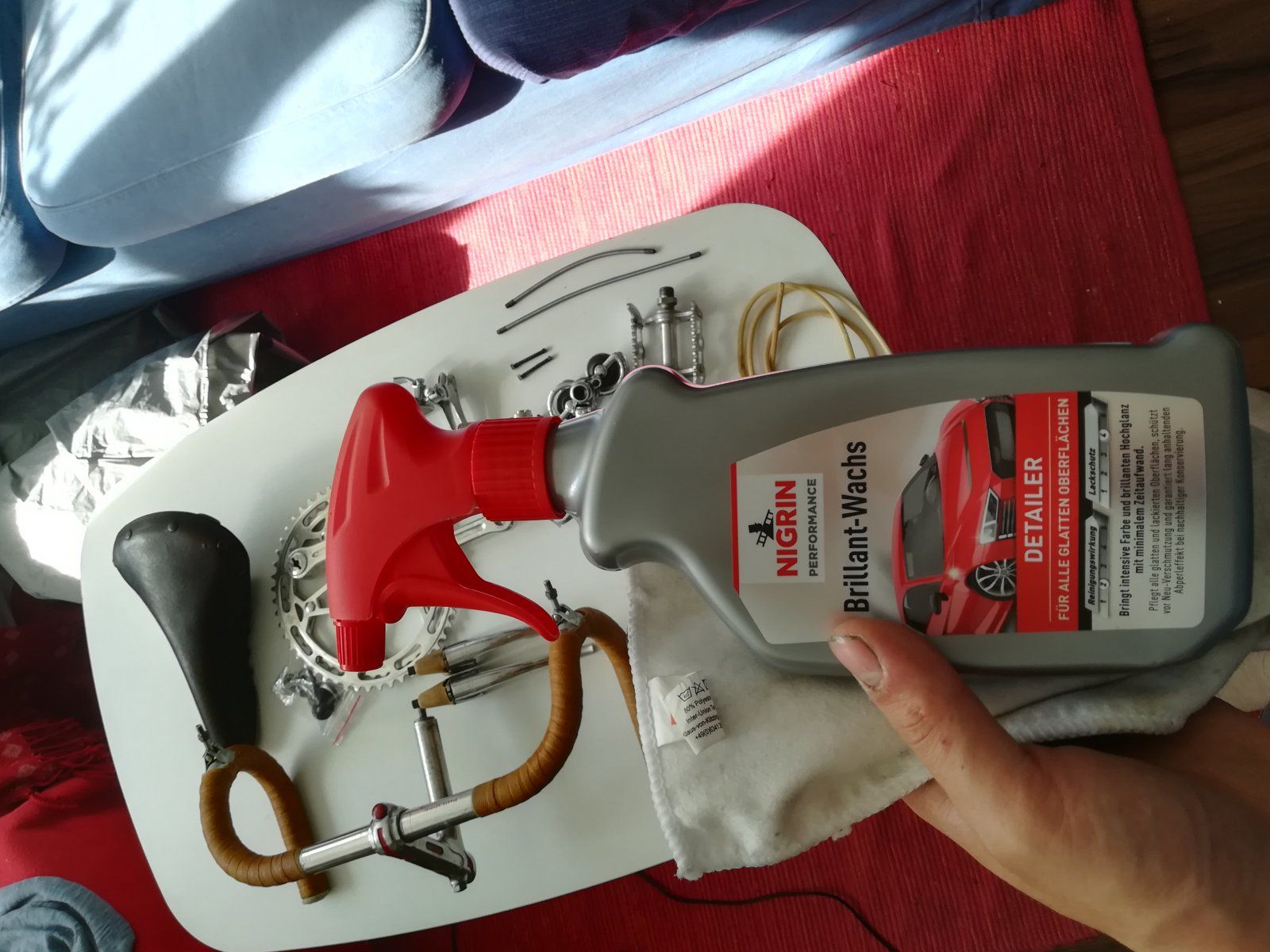

Als nächstes habe ich, wie netterweise empfohlen, den Rahmen sowie die empfindlichen Teile mit karosserie Wachs eingesprüht, ich habe mich hierbei für nigrin entschieden und bin mit dem optischen Ergebnis sehr zufrieden, es bildet sich keine dicke Schicht und man sieht das Wachs nicht einmal, es glänzt danach höchsten ein wenig mehr.
Aber man sollte mit decals aufpassen, offensichtlich ist nicht jeder Aufkleber dem Lösungsmittel gewachsen (ich vermute stark das es an Lösungsmitteln gelegen hat, irgendwie muss das Wachs ja flüssig gehalten werden), an diesem Rad ist nichts schief gegangen aber am ersten Rahmen zum Proben war dann der eine Decal fast Farblos aber ansonsten bin ich sehr zufrieden, jetzt muss es nur noch halten was es verspricht :)
Direkt danach ging es an den Aufbau
IMG_20201009_124827.jpgIMG_20201009_124839.jpgIMG_20201009_124831.jpgIMG_20201009_124934.jpgIMG_20201009_124947.jpg
Und es musste natürlich auch gleich direkt zu Anfang was schief gehen, sonst wäre es ja langweilig 😅😂
Da ist doch glatt der Kurbelbolzen durchgebrochen, sowas ist mir noch nie passiert, ist euch das schon mal vorgekommen?
Ich bin wirklich nicht sonderlich kräftig und nach dem ich ein einziges Mal eine kurbel zu locker angebracht habe (hat sich fest angefühlt sich aber bei der ersten längeren Ausfahrt gelöst) mache ich die eigentlich immer so fest bis ich nicht weiter komme und das ist immer gut gegangen, vlt material Ermüdung?!
Nun denn glücklicher Weise bin ich das Problem schneller los geworden als gedacht, Bohrer raus und Kampfansage, meine Idee war es ein Loch zu Bohrer, einen torx rein zu hämmern und den Bolzen dann wieder raus zu drehen, aber ich hatte Glück in dem. Moment wo der Bohrer gerade den Bolzen auf der Rückseite verlassen wollte hat es kurz ruck gemacht, er hat sich verhakt und da ich es direkt gemerkt habe konnte ich einfach den "rückwärtsgang" einlegen und der bolzen kam wunderbar leicht heraus gedreht :daumen:
Der innenlagerwelle ist dabei nichts passiert, ich habe gerade und vorsichtig gebohrt und die schraube seitlich nie Verlassen.
An originalen Stronglight bolzen zum ersetzen mangelt es zum Glück auch nicht :)
Das ist schon der 3. Kurbelschraubenbruch innerhalb weniger Wochen.
Merkwürdig, dass das in letzter Zeit so häufig auftritt.
Ein wenig verärgert war ich als die Staubkappen nicht formschlüssig auf die Kurbel wollten, bis mir aufgefallen ist, dass die älteren Staubkappen flacher waren und ich einfach die falschen verwendet habe, danach hat alles gepasst :) IMG_20201009_142652.jpgIMG_20201009_142656.jpgIMG_20201009_143219.jpg
Der Rest ging dann erstmal gut weiter.

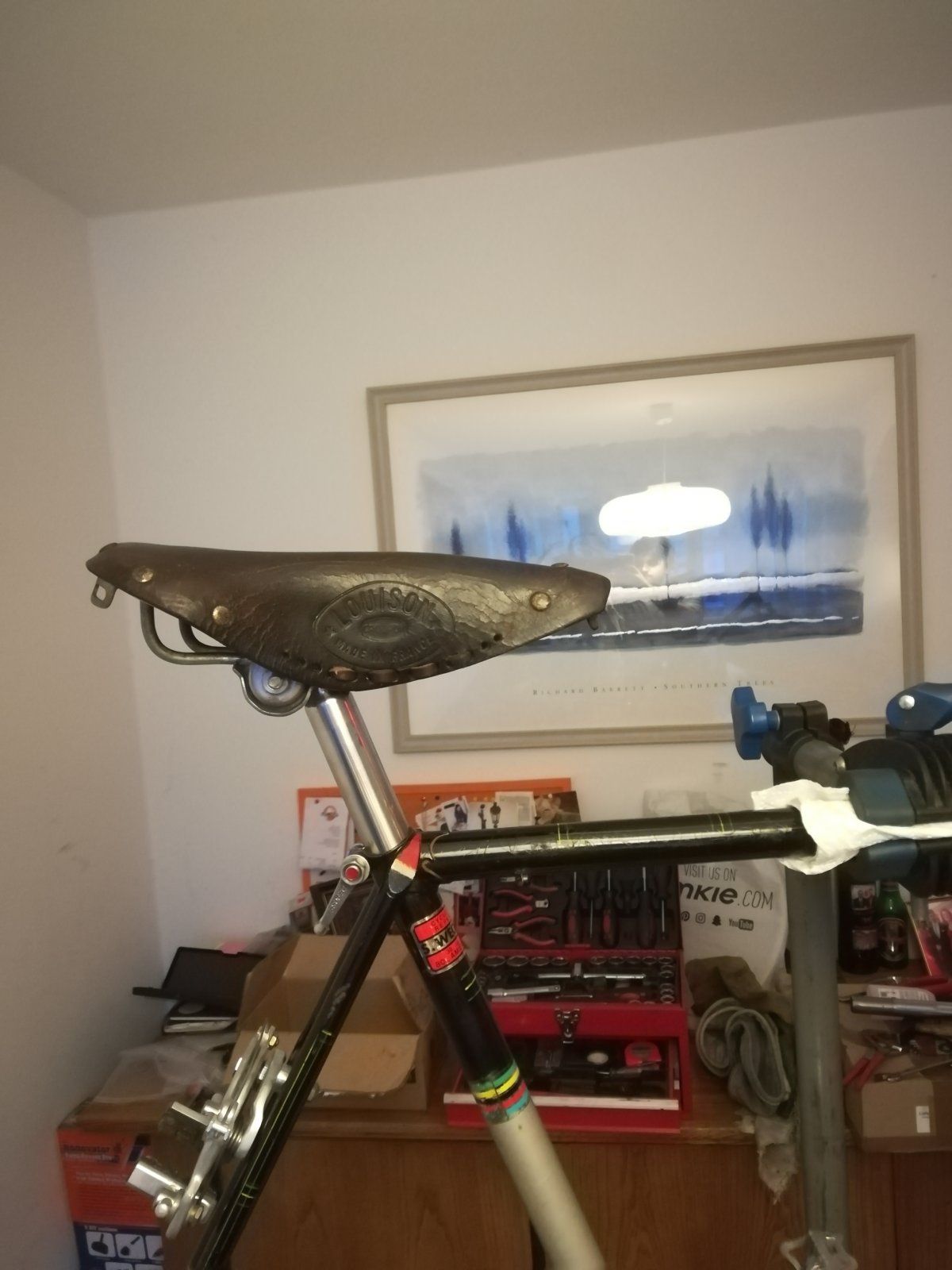

Als nächstes habe ich mich auf die Suche nach einer Sattelstütze in 26.4 gemacht und habe Anfangs nur diese Rubis stütze aus super vitus Stahl gefunden, hauchdünnes Material, wiegt gerade mal knapp 80 Gramm und damit genau so wenig die die Aus Aluminum in 26.0
Aber irgendwie erschien es mir nicht authentisch, hat mir nicht so das Bild der 50er Räder vermittelt, bei der zweiten Suche habe ich dann auch tatsächlich noch eine zweite Stütze in 26.4 gefunden die mir mehr zusagt.
Das sieht doch schon besser aus, oder was sagt ihr?
Den Korken habe ich selber von unten reingeoresst, ich finde das gut wenn die Sattelstützen nicht einfach oben offen sind.

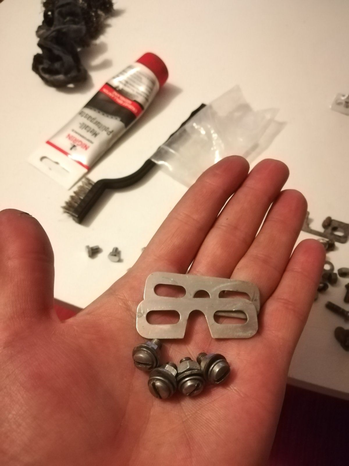

Beim kramen sind mir dann auch noch diese Campagnolo Schrauben in die Hände gefallen welche unter anderem auch für die "eyelets" (wie hieß das noch gleich zu deutsch?) verwendet worden sind.

Die alte Stütze mit dem Stöpsel drin sieht passender aus, stimmt.
Die Campa-Schrauben sind wahrsch. die für dei Pedalkäfige. An die Schutzblechösen kommen keine Schrauben, wenn da nix befestigt wird.

Sehr gut, dann bleibts bei der Stütze :)

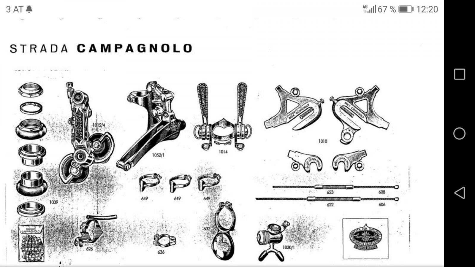

Ja genau die selben Schrauben werden unter anderem auch für Pedalhaken verwendet, das da keine Schrauben dran gehören bin ich mir gar nicht so sicher, mir sind mittlerweile bereits zwei unverbastellte Räder vorgekommen bei denen dort Schrauben drin saßen, eventuell um das Gewinde vor Feuchtigkeit zu schützen oder an Trainigsräern/Privaten Rädern um im Falle des bedarfs vor einer Ausfahrt dich schnell mat Schützer anzubringen?! Oder macht die Vermutung keinen Sinn?
In einem Rennen sind sie aber sicher nicht montiert gewesen da stimme ich dir zu, anbei

Hier einmal Auszüge aus dem 58er Katalog, von der "record" Gruppe und von der Gran Sport Gruppe und anschließend noch die einzelne Abbildung der Ausfallende.

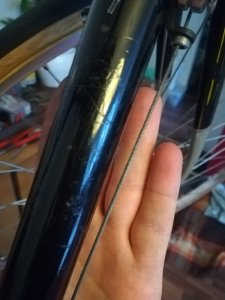

Naja zu erst dachte ich mir es spricht ja nichts dagegen wenn ich die kette schonmal montiere und die Schaltung einstelle.
Tatsächlich habe ich sogar noch ein passendes paar Campagnolo Schaltzüge im alten Design (ohne diamond C, mit der "groben" flexiblen Wicklung)
Beim Schaltung einstellen ginh auch soweit alles gut, wobei aich wenn es offiziell auf bis zu 26 Zähne ausgelegt ist war es doch schon eine fummelerei mit dem großen 25er Ritzel.
Blöder weise war ich danach aber immer noch ungeduldig, also beschloss ich mich, obwohl ich es teilweise wieder auseinander nehmen werden müsste, dazu alles andere auch schommal zu erledigen.

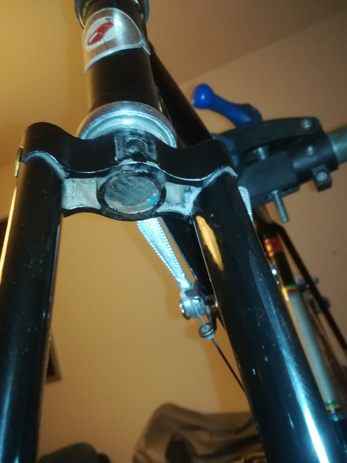

Also holzstopfen rein in die Gabel, Bremse und Cockpit dran und die Züge verlegen.
Ich muss sagen ich bin echt sehr Glücklich mit den farben am rad, ich finde dass Züge, rieme, Reifen, Lenkerband und hoods gut zusammen passen (wie seht ihr das?)

Ich mag die mittelzugbremsen echt gerne muss ich zugeben, vor allem die von mafac, find ich um längen besser als die meisten single pivots, und diesmal hatte ich sogar das große Glück dass sie zumindest mal am Ständer nicht quietschen, was natürlich beim fahren wieder anders aussehen könnte, aber schauen wir mal :)

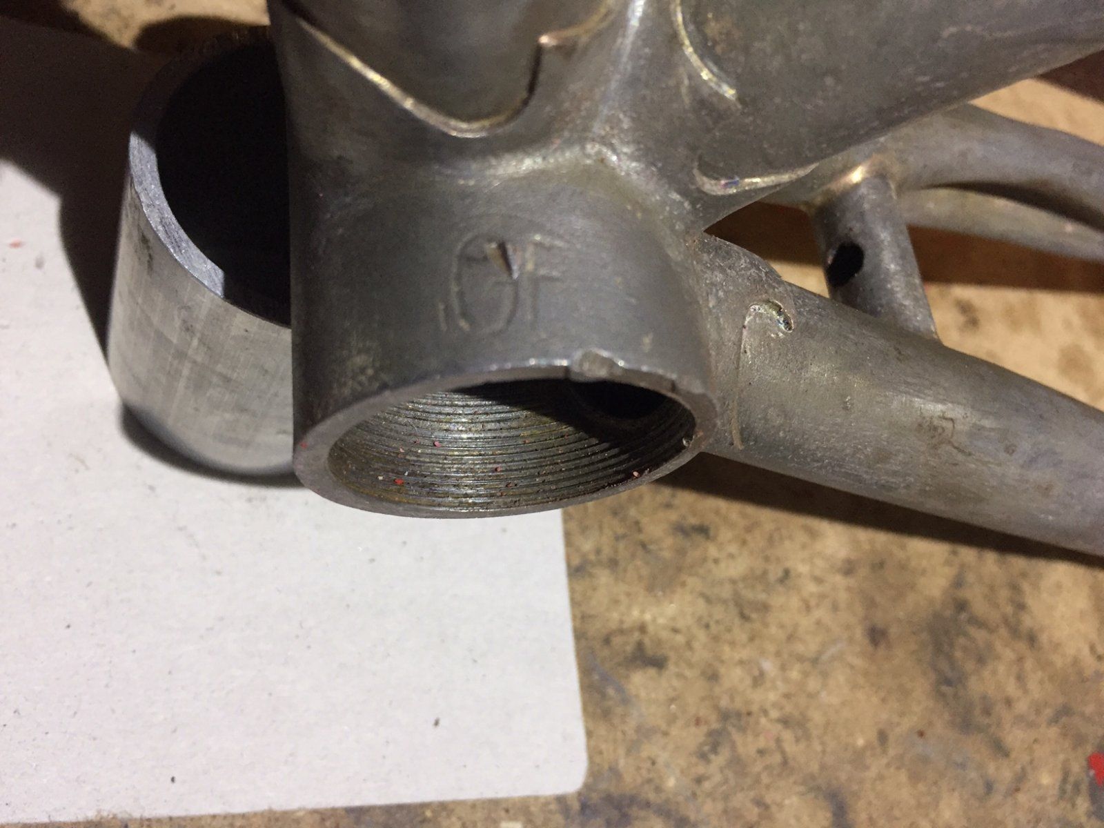

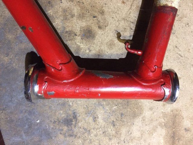

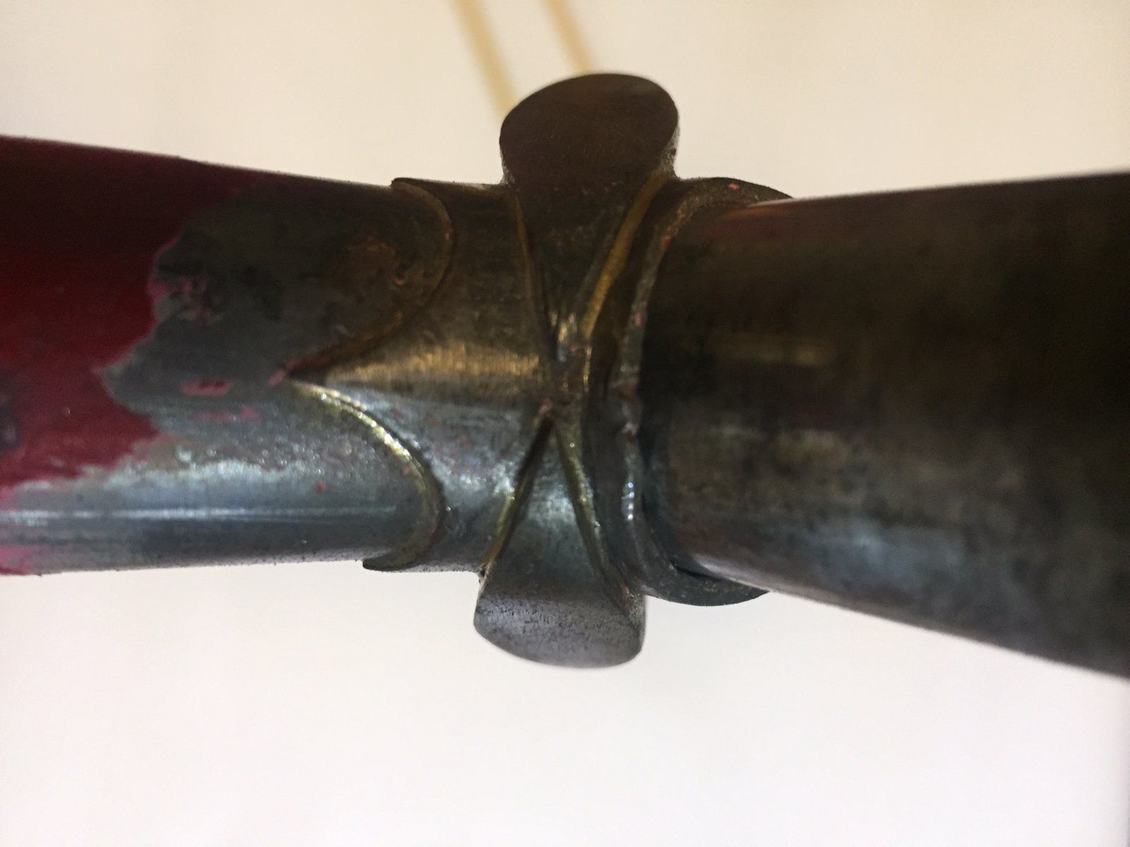

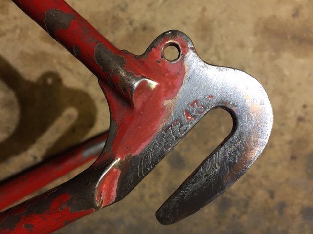

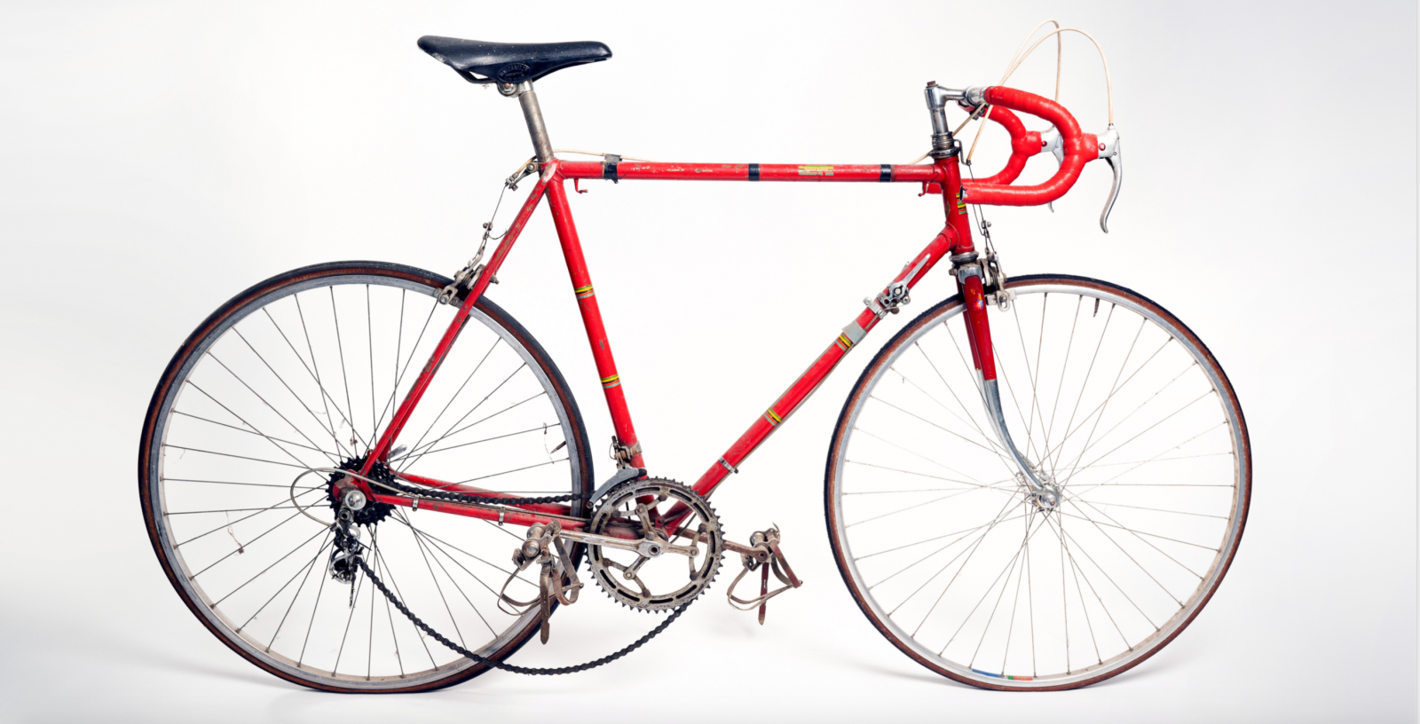

Hi zusammen,
ich bin neu hier im Forum und habe gleich eine Frage: dieses Rennrad habe ich geschenkt bekommen und bin bisher noch nicht wirklich sicher, um was für ein Fabrikat es sich handelt. Meine erste Idee war: Rickert. Doch offenbar ist es doch ein Franzose. Die Nervor Gabel ist wahrscheinlich nicht original. Der Rahmen hat keine Rahmennummer, lediglich unter dem Tretlager ist die RH 58 eingeschlagen und auf der linken Seite ist RGF auf der Tretlagermuffe zu erkennen. Auf einem der sehr einfachen Ausfallenden ist eine Nummer (s.Bild) eingeschlagen und auf dem Tretlager ist eine Umlenk-Rollenhalterung. Seltsam ist die bügelfürmige Luftpumpenhalterung hinten. In dieser Kombination der Details habe ich bisher leider noch keinen Rahmen gesehen. Ich hänge einfach mal ein paar Bilder an.
Wer kann mir helfen?
Über Hinweise würde ich mich sehr freuen.

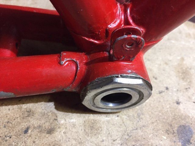

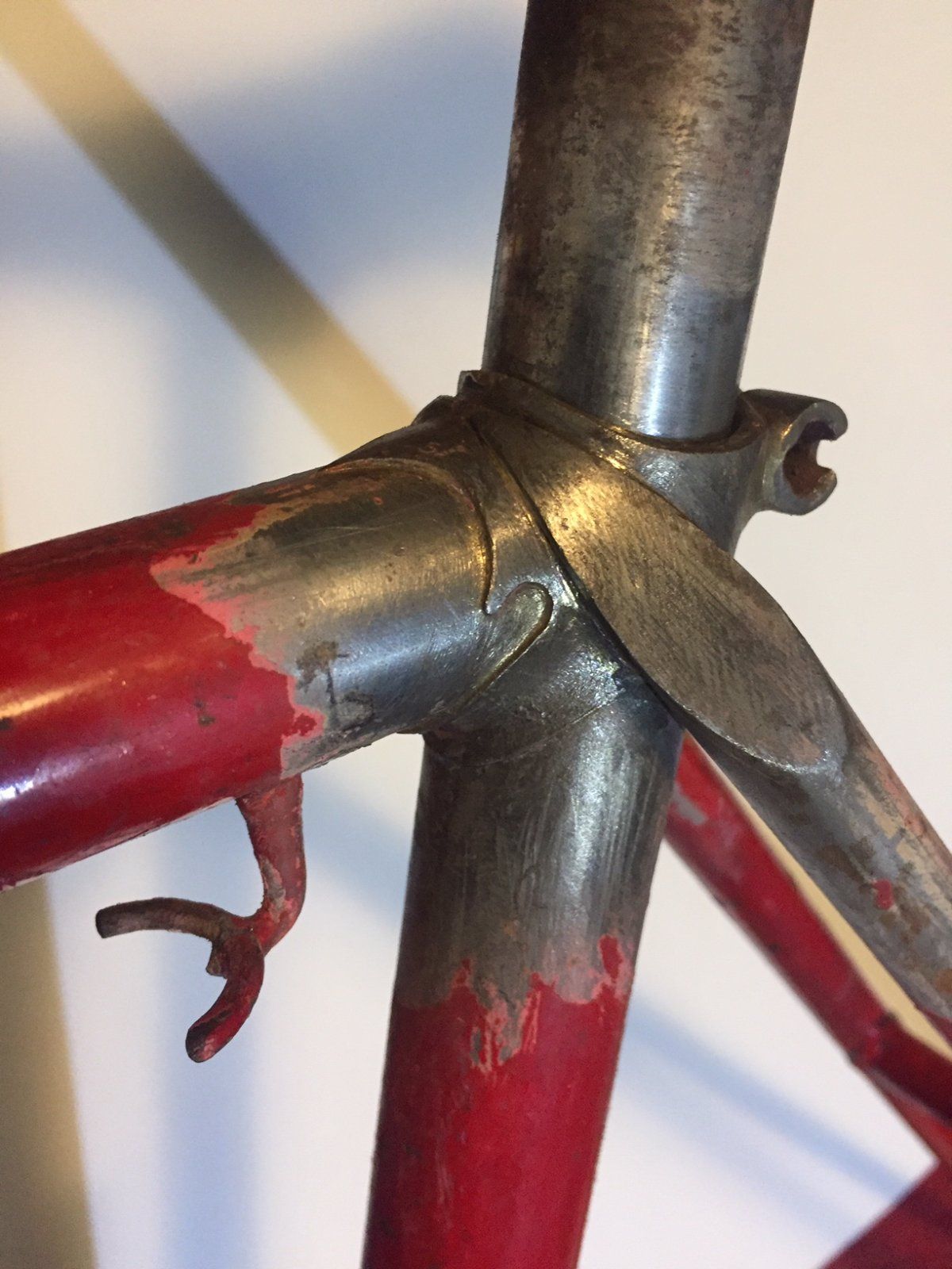

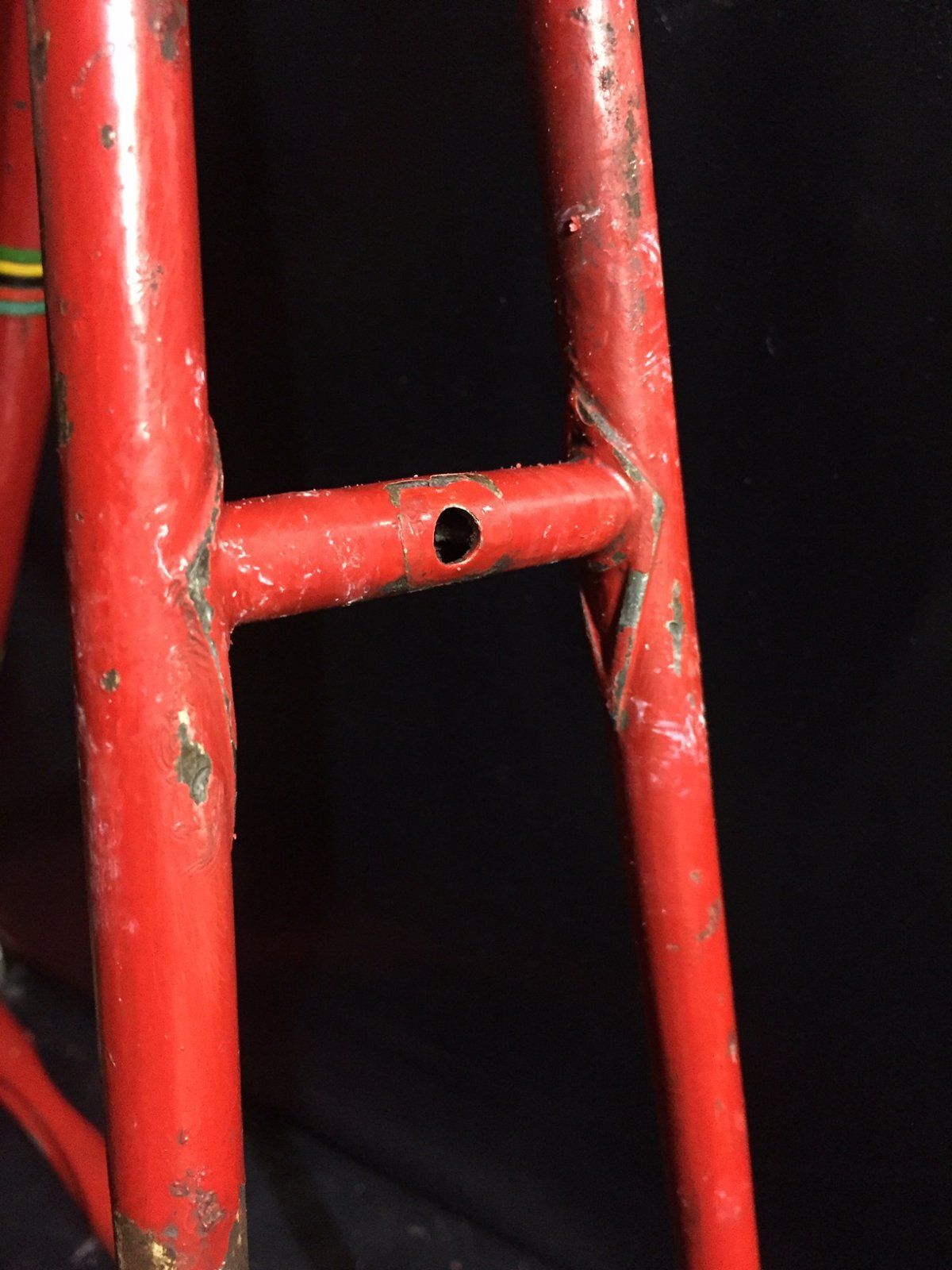

Hier sind noch ein paar Bilder. Teilweise schon abgebeizt, da Rahmen und Gabel schon mal überlackiert worden war. Das Tretlager hat links ein Rechtsgewinde. Durchmesser Lenkervorbau 22mm. Sattelrohr und Unterrohr aussen: 28mm, Oberrohr: 26mm. Ich hoffe, das hilft etwas weiter.

Decals klebt man auf fettfreien Flächen
Also vorab entfetten
