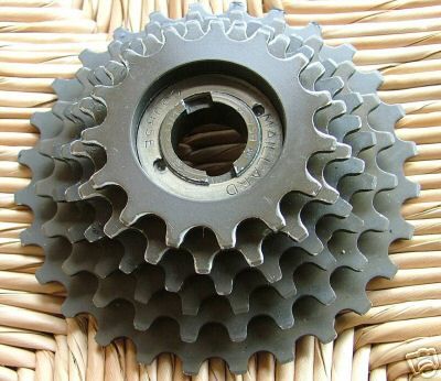

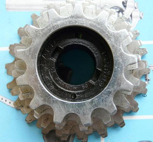

Maillard Course gab es in Stahl und Alu Ausführung,die braunen sind aus Alu.
