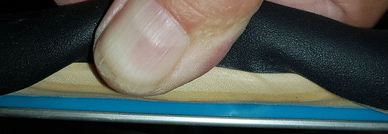

Und jetzt noch ein bisschen weißes Tape:
Dann ist der Lenker auch schon fertig:

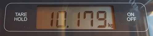

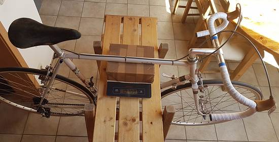

Dann ist mir aufgefallen das ich sie nach den ganzen Änderungen noch nicht auf der Waage hatte. Das wurde umgehend nachgeholt:
Mal schauen ob mir noch was einfällt wie ich sie unter 10kg bekomme.

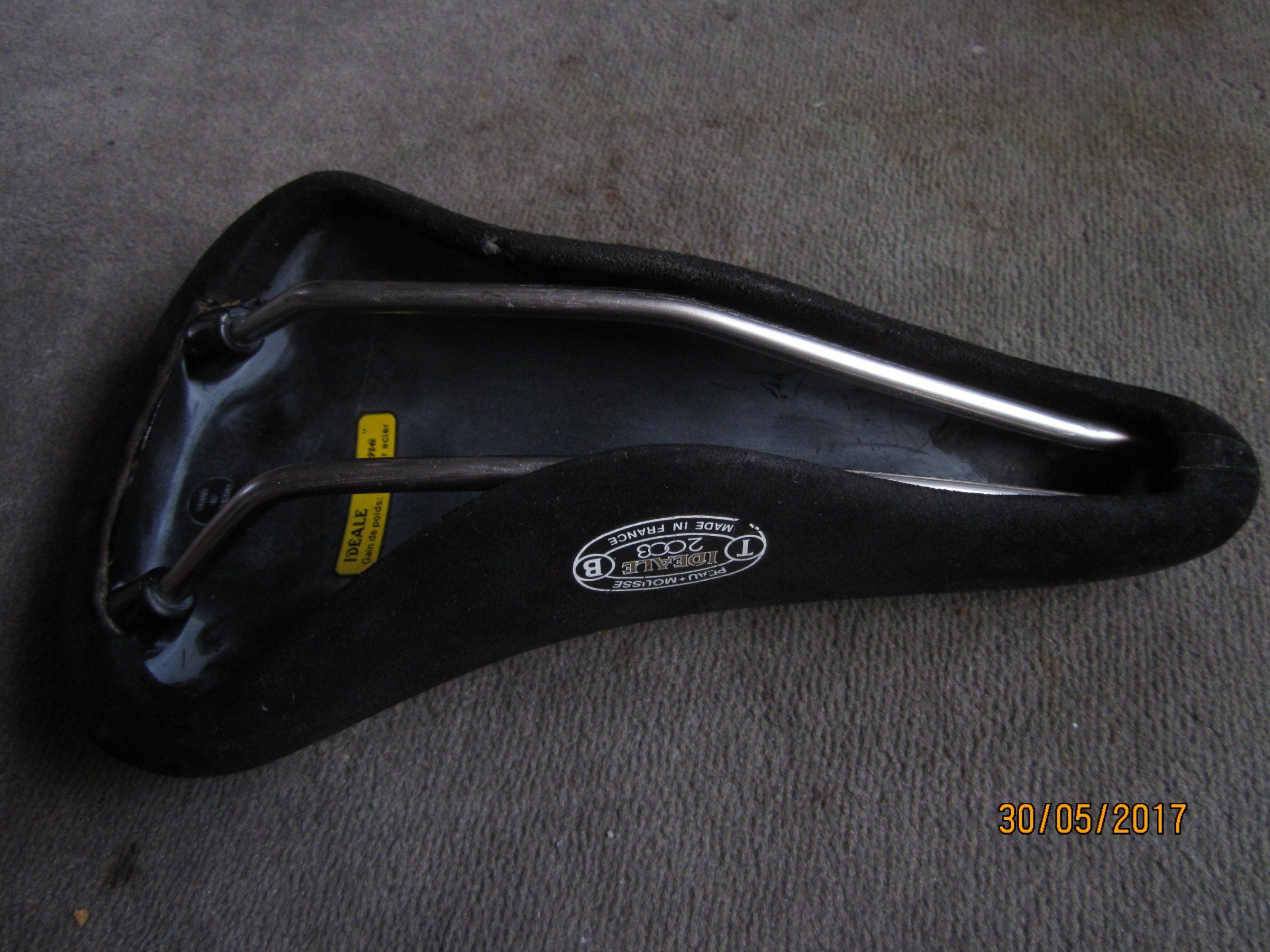

Mir fällt nur noch der Sattel mit Titangestell ein (aber ultramies zu bekommen) und der Duralschraubkranz (der aber verschleißträchtig ist).
Keine Ahnung ...........:idee:
;) schon montiert....:D:D

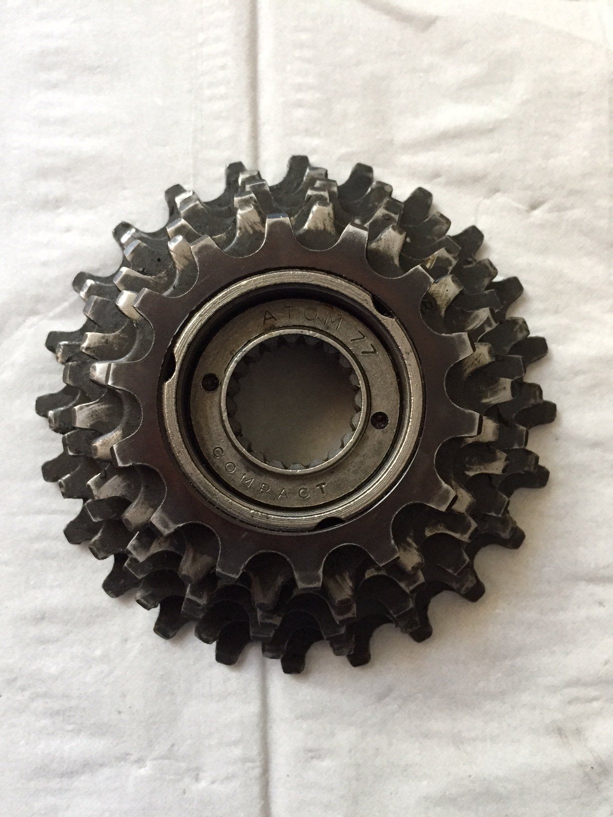

ab wann hatten die PY10 eigentlich (wenn überhaupt) BSA bzw. ITA Schraubkranzgewinde odet hat Peugeot noch bis in die 90er
FRA Schraubkranzgewinde verwendet ?

Keine Ahnung bis wann was verbaut wurde.
Meine Prinzessin hat auch (wohl ab Werk) britische Pedalgewinde.
Ich befürchte sie haben (wenigstens für den Export) keine stringente Linie eingehalten. :confused:
