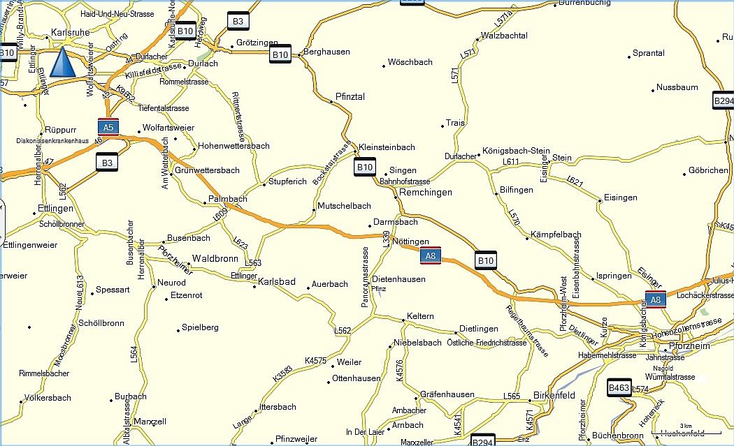

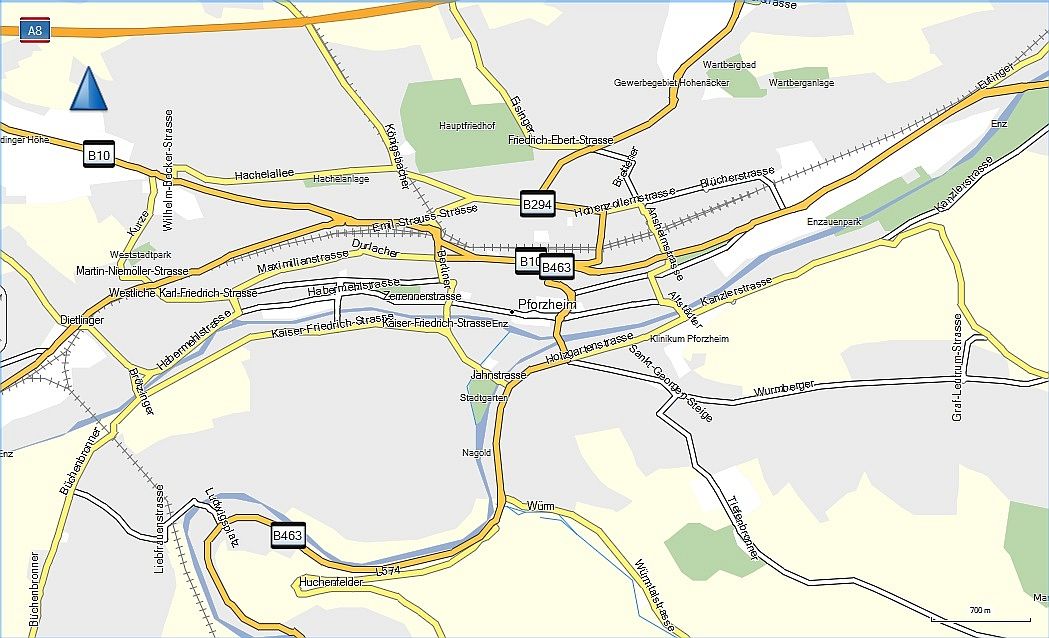

Kann man bitte jemand einen Kartenausschnitt hochladen? Wie sieht das mit der City Navigator Europa NT in Basecamp aus? So der Bereich zw. Karlsruhe und Stuttgart wäre ganz interessant...
Hier mal der Bereich zwischen Karlsruhe und Pforzheim.
Detailstufe "Mittel" (Stufe 4 von 7)
Detailstufe "Am höchsten"
Nun Pforzheim in Stufe 4
... und Stufe 7
Der Detailgrad passt sich dem Maßstab an. Man bekommt also ab einer bestimmten Zoomstufe auch alle Straßen und POIs zu sehen.

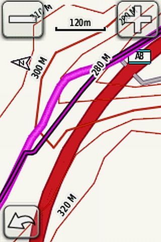

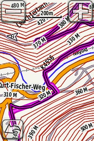

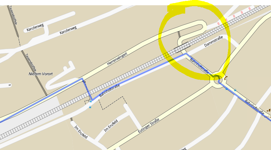

- Beim zweiten führte die Route nicht weiter auf der Hauptstrasse (der wir folgten), statt dessen wollte der uns in eine nicht irgendeine Sackgasse führen.
Dein Screenshot hat mich auf einen möglichen Kartenfehler in der CN aufmerksam gemacht. Dies müßte man vor Ort prüfen und dann unter Garmin - Kartenfehler (schon erledigt !) melden.
Was ich aber damit auch ausdrücken will ist, wo es zu Problemen kommen kann wenn man mit einer anderen Karte plant als man dann anschließend im Edge fährt.
In der CN ist die abgebildete Straße eine Sackgasse, was unweigerlich zu der dargestellten Routenführung führt. Eine in GPSies geplante Strecke kann also gar nicht mit der CN im Edge im abgebildeten Fall funktionieren. In dem Fall gereicht es der CN zum Nachteil, beim nächsten Update kann es schon andersrum sein.

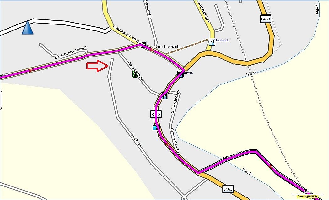

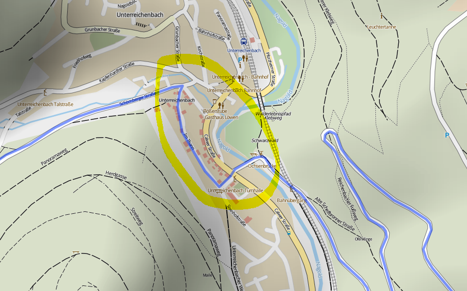

Die beiden Screens zeigen die beiden Aussetzter und ich weiß nun wohl auch warum.
Anhang anzeigen 78115 Anhang anzeigen 78114
Habe die Strecke mal geladen und mit der CN routen lassen. Bis auf die bekannten und nachvollziehbaren Routingfehler ist sie bis auf einen zusätzlichen Fehler, vermutlich abhängig vom Profil bzw. den eingestellten Vermeidungenen, mit der CN fahrbar.
Bezugnehmend auf den Routingfehler in Unterreichenbach muß man sagen daß die CN im Edge natürlich versucht der nachzufahrenden Strecke zu folgen, nimmt aber weder im Profil "Auto/Motorrad" noch "Fahrrad" bzw. "kürzeste Strecke" oder "kürzeste Zeit" den Weg über die Calwer Straße. Stattdessen entscheidet sie sich für die Luftlinie. Ich vermute daß eine Nachbearbeitung in BC diese Fehler später im Edge verhindern würde, da ich überzeugt bin daß BC den Weg über die Calwer Straße vorschlägt. Muß ich aber nochmal testen.
