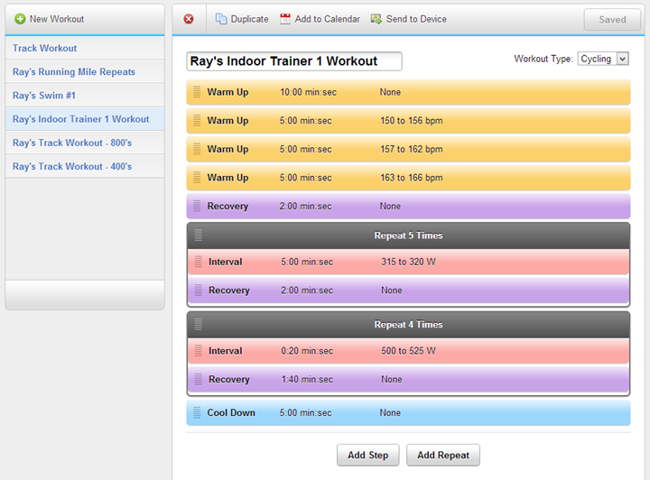

Dein Punkt 2 sind sogenannte Trainings. Die erstellst du am einfachsten in Garmin Connect und überspielst sie dann in den Edge.
Dann werden dir die geplanten Intervalle, Dauer, wann das nächste kommt usw im Display angezeigt. So funktioniert das sicher bei Edge 510, 8x0 und 1K.
So sollte es aber auch beim 520 sein. Beim Training sind die Alarme automatisch aktiviert, bei Verlassen der vorgegebenen Bereiche(kann HF, TF, Watt oder Zeit sein) wird am unteren Bildschirmrand eine Warnung angezeigt.
So ein Training sieht bei Connect so aus:
und dann so auf dem Edge:
Im sogenannten Training kannst du zu jedem Trainingsschritt nur 1 Kriterium angeben!
Im obigen Beispiel steht in der ersten Position rechts aussen zB NONE. Hier ist nichts definiert, also kein Alarm.
In der 2. Position steht 150-156bpm. Verlässt du den Bereich erfolgt der Alarm, aber eben nur nach BPM.
Bei den Intervallen steht zB 315-320 Watt, hier hast du automatisch den Alarm nach Leistung.
Die Zeiten, wann das Intervall oder der Trainingsabschnitt zu Ende sind werden aber als Countdown angezeigt.
