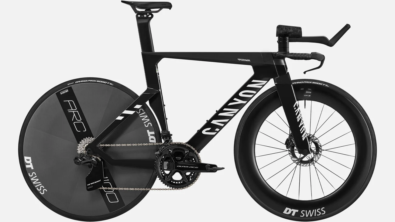

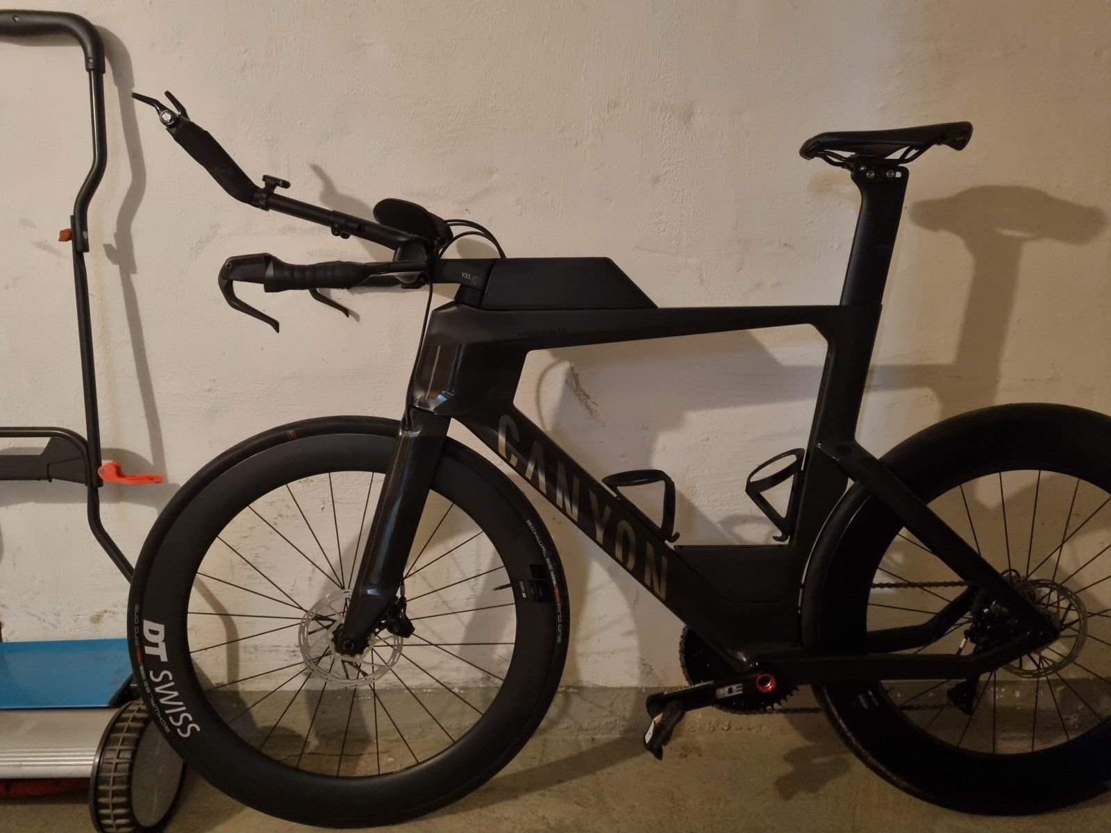

Um das Rad (das ist nicht meins) geht es bei mir. Ist meiner Meinung nach näher am TT dran als am SLX mit Mono-Auflieger. Die Box brauche ich nicht, könnte ich auch weglassen. Sieht dann auch entsprechend aus...

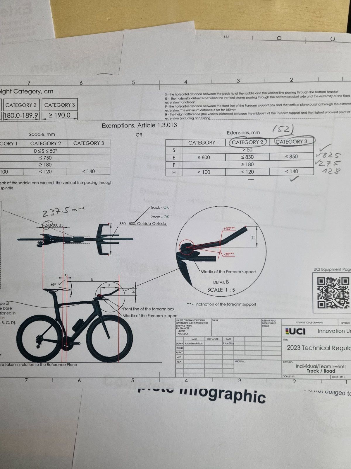

Der Sattel sollte mindestens 50mm hinter dem Tretlager sein, damit man die Extension Reach bis 830 bzw. bis 850mm bekommt, richtig?
Meine Werte auf dem UCI-Formblatt:
. Sattel ist ein aktueller Specialized Sitero --> ganz knapp am Mindestmaß
. Extension Length: über 180mm, richtig? Dann passen meine 275mm?
. Höhe H würde für Cat 3 passen
Ich habe ohne mechanische Schaltgriffe gemessen, da die weg kommen und gegen Blips (erstmal seitlich innen) ersetzt werden.
Ja, mit Körpergröße > 190 cm sollte das passen. Extension-Länger sollte ohnehin nur problematisch werden, wenn die Armpads nicht über dem Lenker (Basebar) sondern weiter vorne an den Extensions montiert sind.
Kann es sein, dass dein Sattel nicht lang genug ist? (Edit: Passt. Habe die Toleranzangabe übersehen)

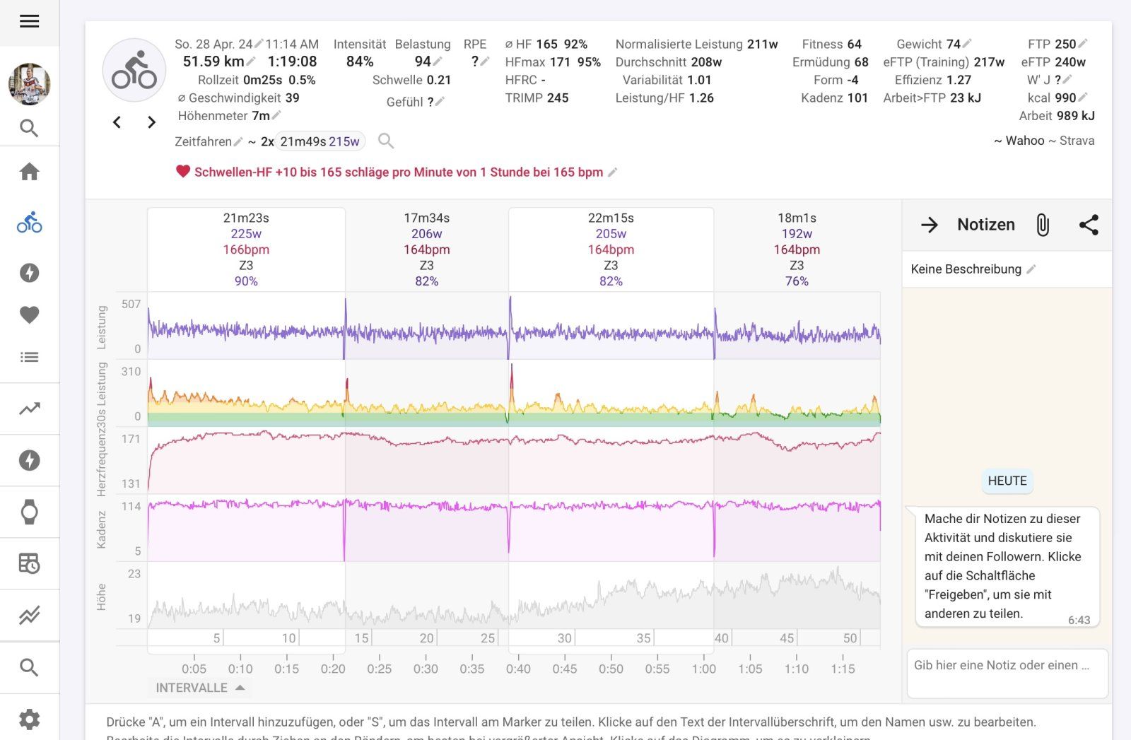

Ich habe mir Deine Fahrt noch mal genauer angesehen. Wieso hast Du die Anfangsleistung auf dem ersten Segment Hinweg später nicht halten können. War das zu hoch oder gab es andere Gründe.
Ich denke da fehlt mir auch die Erfahrung, vom Gefühl 1/4 investiert Gegenwind, 2/4 ausgeruht Rücken, 3/4 investiert gegen, 4/4 ausgeruht rücken. Die HF ist aber überall identisch.
Ja, sieht gut aus. Wenn man den Kurs nochmal fährt wird man sicherlich auf der 2. Hälfte gegen den Wind etwas mehr getrieben. So eine hohe HF hätte ich gerne auch noch mal.
Für mich aber das größte learning von diesem Wettbewerb, ich kann von der HF doch noch ein bisschen mehr Gas geben. Ich war eigentlich immer der Meinung, das im Vergleich meine Zonen -10 Schläge zum laufen sind. Wenn ich mir die Dauer anschaue ist es genau 1 zu 1.

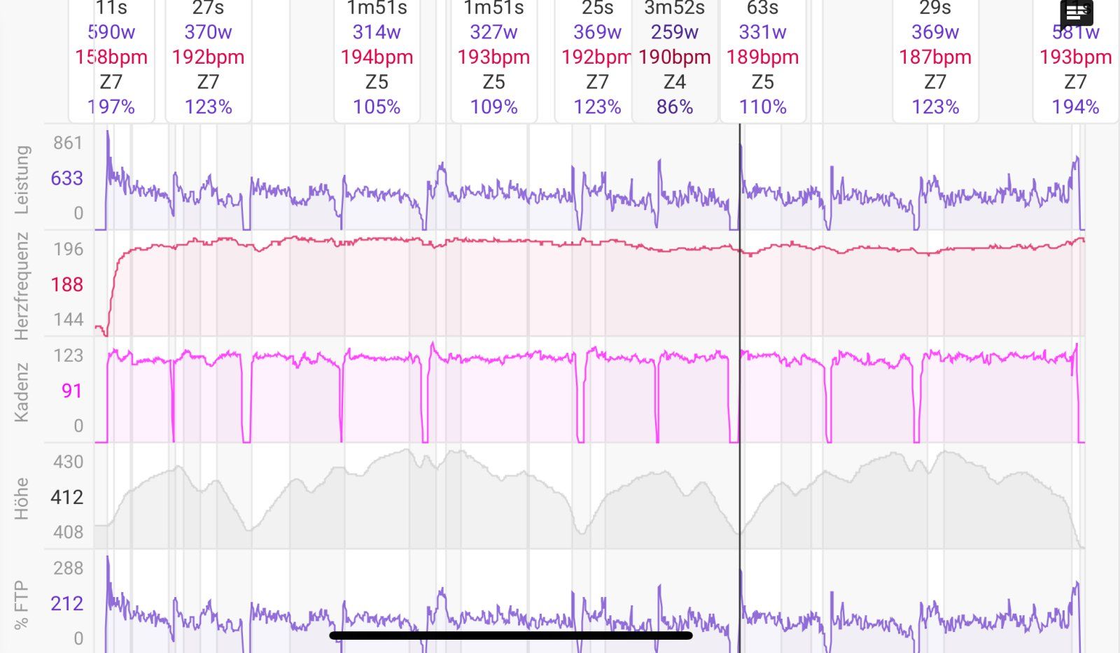

Ich hätte dann doch interesse, wie ihr meine Leistung einordnen würdet und wo ihr Potenzial außerhalb von mehr Watt sehen würdet.
Ich denke, das Pacing war nicht optimal, aber Gedanke war in den Steigungen ein bisschen drüber zu gehen und dann im Gefälle etwas rauszunehmen. Da hat dann gefühlt der Wind geblasen und ich hätte wohl im nachhinein vielleicht mehr bergab investieren sollen.
296 Watt zu 308 NP erscheint dann aber doch einigermaßen gleichmäßig.

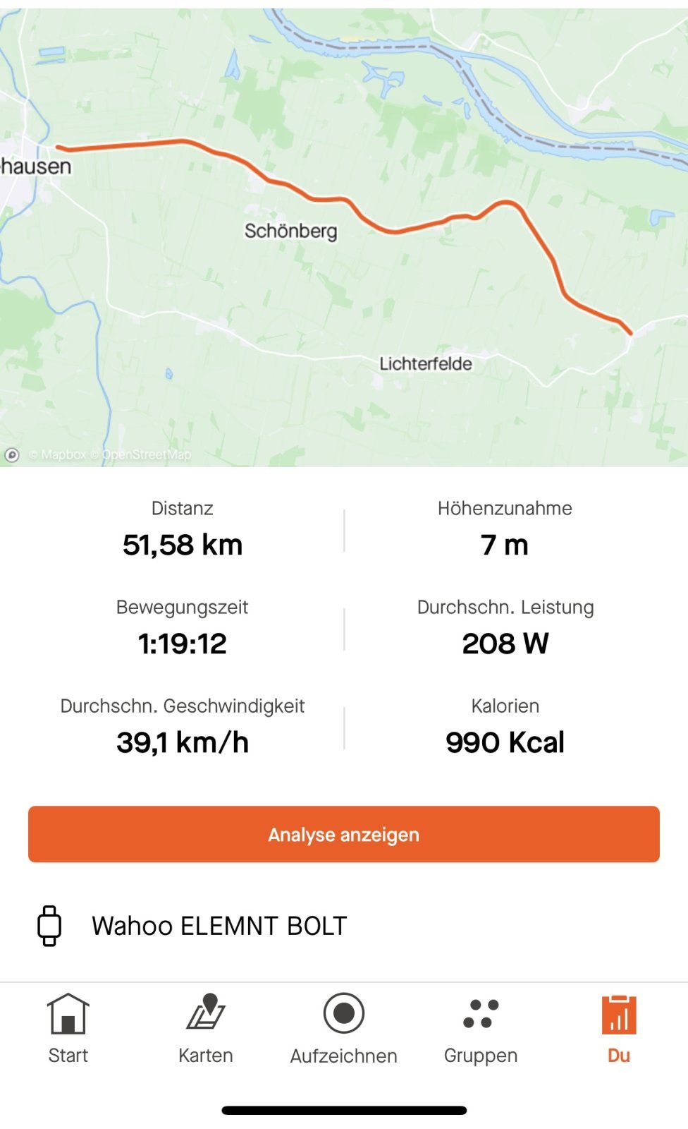

Auf die 17,6 km warens dann ein 39,1er Schnitt.
Herzfrequenz war eine Katastrophe, aber war der Nervosität und der fehlenden Routine geschuldet. Normal sollten da am Start min 70 Schläge weniger stehen. 😂

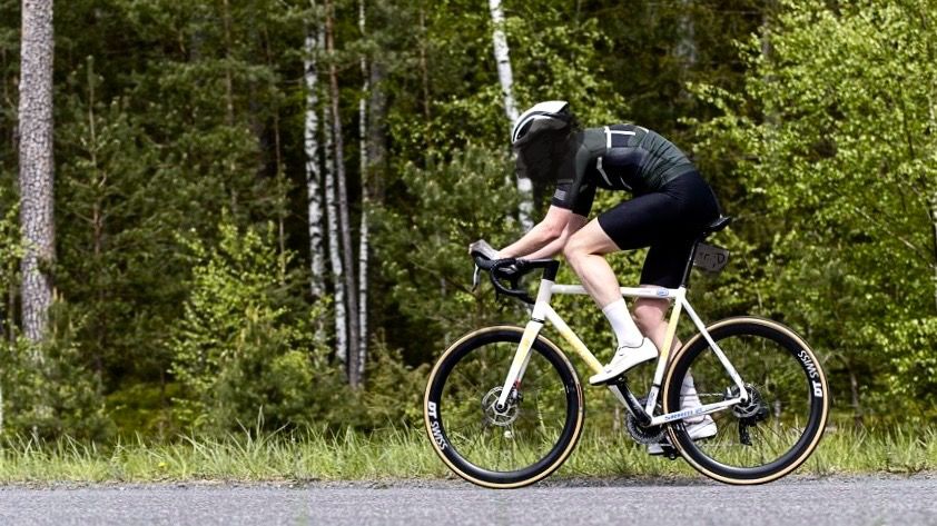

Vielleicht kann ja mal der @captain hook seine Rennradposition posten. Dann weißt du in welche Richtung das gehen "muss".
