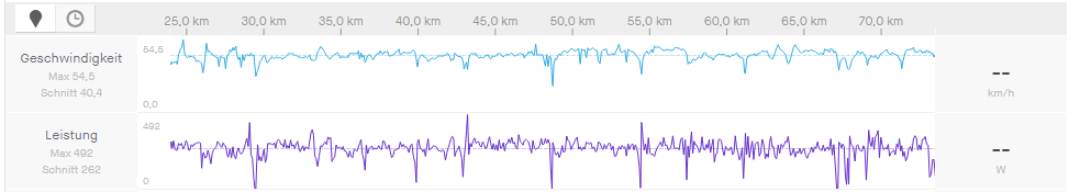

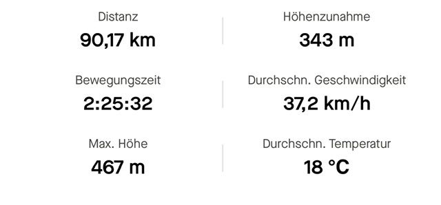

Angesichts Deinen Screenshots bei weit über 300W für leicht über 40kmh (und wenn Du nicht 2m groß bist und 100kg+ wiegst) würde ich mit kostenlosen Dingen anfangen. z.B. Position.Da ich bei meinem letzten Rennen gesehen habe, dass die Konkurrenz noch mehr ins Material steckt als ich bisher schon, möchte ich etwas aufrüsten. Dazu ein paar Fragen:
