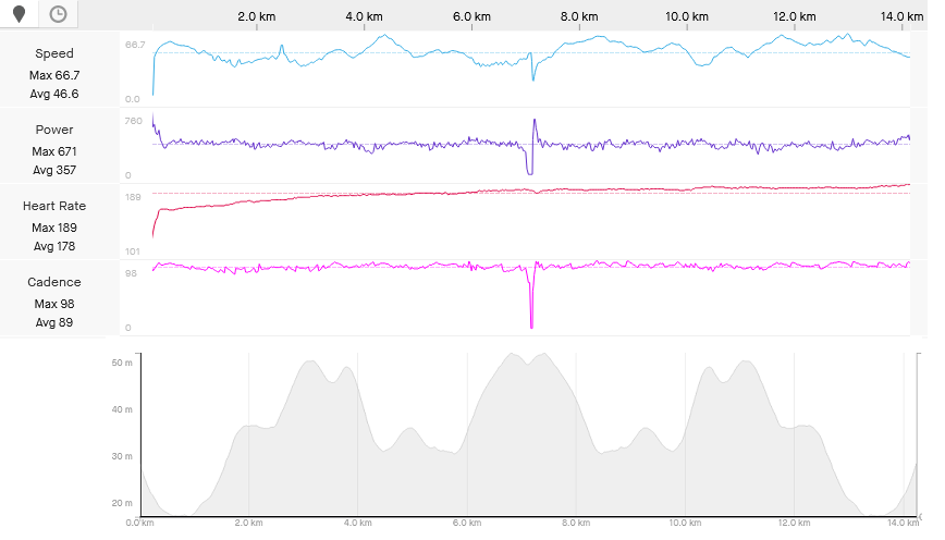

Dann gab es auch schon das Auftaktzeitfahren unserer Vereinsserie. Diesmal nicht wie gewohnt der kurze schnelle Kurs aus #2411, sondern der welligste (14 km mit immerhin 110hm). War dann schon klar, dass es nicht super schnell werden würde, 12-13°C mit 58% Luftfeuchte, außerdem recht viel Gegenwind auf dem Hinweg. Pacingstrategie lag auf der Hand: wegen Wind + ansteigenden Hinweg, die erste Hälfte fahren was geht und dann mal schauen wie lang es auf dem Rückweg reicht. Nachdem Sonntag ein recht harter Renntag war, hatte ich schon mit dem schlimmsten gerechnet, aber war dann doch mehr als zufrieden. Zwischenzeitlich hätte ich vorne gerne ein paar Zähne mehr gehabt.
Zwar relativ kurz, aber ziemlich hügelig und dann näher an der 47 als der 46. Hut ab! Schick mir bitte per PN die Zeitfahren, an denen du in diesem Jahr teilnehmen wirst, dann spare ich mir die Anmeldung. 😅

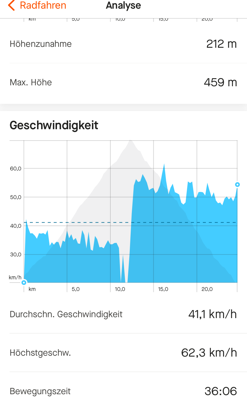

Ich habe schon mal eine Halbmarathon-Zeit von 1:24:00 auf 1:23:59 (war am Zielfoto zu sehen) korrigieren lassen!
Hat sich gelohnt, 1:24:00 ist ein Schnitt von 4:00 min/km, 1:23:59 sind 3:59 min/km und ein 3er Schnitt macht auf jeden Fall mehr her als ein 4er-Schnitt, den läuft ja auch Tante Erna! ;):bier::idee:😄
