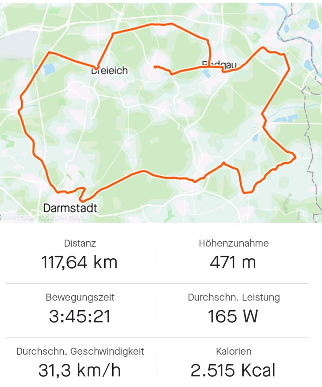

Durchschnittsgeschwindigkeit über 30kmh - Selbsttäuschung oder Realität?
Ja sehe ich auch so, @JA1 . Aber man kann das Gewicht und die Leistung schon mal anschauen. Es könnte auch bei gut kalibriertem PM eine Rechts-Links-Verteilung sein wo links sehr viel stärker als rechts ist. Könnte ein paar Prozent ausmachen. Fürs Training ist das aber völlig egal. Nur wenn man mal die PMs wechselt wird es etwas Erstaunen geben. Die Assiomas kann man auch statisch kalibrieren.
Re: Durchschnittsgeschwindigkeit über 30kmh - Selbsttäuschung oder Realität?
Vielleicht solltest du, um mal einen Wert für deinen Leistungslevel zu haben und den PM korrekt zu kalibrieren, einen 8-min-Test am Berg machen, der bei korrekter Ausführung immer korrekte Werte liefert:

Gerade erst gesehen. Bei 100kg KG sind die Leistungsdaten nach meiner Meinung völlig in Ordnung für den Schnitt. Alles zurück.

Ich schwanke aktuell zwischen 105 -107kg
Wird sicherlich auch damit etwas zu tun haben.
Okay ca. 107 KG relativiert das ganze dann.
Von daher rudere auch ich zurück.....
bei dem Gewicht könnte alles in Ordnung sein mit den Daten
