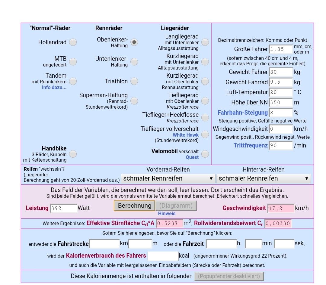

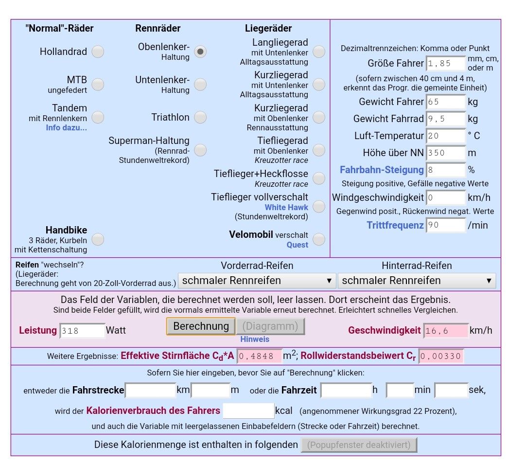

Der Rollwiderstand ist bei 80kg und 65kg gleich mit 0,00330 ?
Was passiert mit dem Gewicht von 15kg dass nach unten drückt und den Rollwiderstand dadurch erhöhen müsste ?
Die im Schaubild dargestellten "0,00330" sind nur der veranschlagte Rollwiderstandskoeffizient, auch Rollwiderstandsbeiwert genannt. Das sagt nicht aus, dass der Rollwiderstand unter Berücksichtigung des Rad-Sportler-Systemgewichts immer gleich bleibt.
Tatsächlich erhöht sich der Rollwiderstand bei höherem Gewicht deutlich. Über die Steigleistung müssen wir nicht reden. Der Luftwiderstand, unterscheidet sich insbesondere in der Steigung natürlich weit weniger stark, als die ersten beiden Faktoren.
Fakt ist jedoch, das Leichtgewicht braucht eine etwas höhere gewichtsbezogene Leistung (w/kg) als das Schwergewicht, um die gleiche Geschwindigkeit zu erbringen. Oder er ist bei gleicher gewichtsbezogene Leistung etwas langsamer. Das hat damit zu tun, dass im Regelfall Rad und Ausrüstung beim Leichtgewichtsportler einen viel höheren prozentualen Anteil am Gesamtsystemgewicht hat. Und das Rad muss er halt auch hochschleppen.
