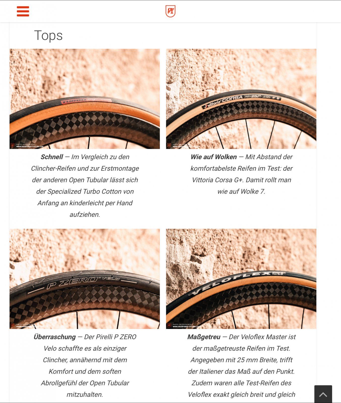

Immerhin in der Nicht-2.0-Variante Testsieger bei Granfondo.Die Vittoria Corsa Graphene sind Klasse![]()
Danke. Man hört und liest eben bisweilen echte Horrorgeschichten von der Montage …
Habe noch einen Satz in der "Nicht-2.0-Variante" bekommen.
Stimmt, der Schlauch "klebt" sonst nach ein paar Monaten am Mantel fest.Hehe stimmt. Ich hab auf Campa Shamal Ultra montiert mit leicht aufgeblasenem Schlauch, 19/23 Competition hatte ich noch keine, schön schmal. Man muß schon sehr aufpassen beim Aufziehen des letzten Stückes, ganz zart mit dem Reifenheber ohne den Schlauch zu quetschen und am Ende sorgfältig prüfen ob nichts mehr unter dem Wulstkern steckt. Talkum sollte auch rein.
Die 2.0er Variante hat in (anderen) Tests eher schlecht abgeschnitten, selbst beim Fahrkomfort, der eigentlichen Domäne der Open Tubulars.Habe noch einen Satz in der "Nicht-2.0-Variante" bekommen.![]()
Was soll denn der Unterschied sein zwischen Clincher und Open tubular? MMn ist das Quatsch...
Weichere KarkasseWas soll denn der Unterschied sein zwischen Clincher und Open tubular? MMn ist das Quatsch...
Open tubular soll doch einem Draht/Faltreifen oder meinetwegen Klinscher nur tolle Laufeigenschaften zubilligen. Oder nicht?
