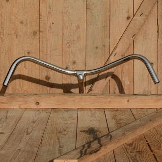

NSU Lenker:

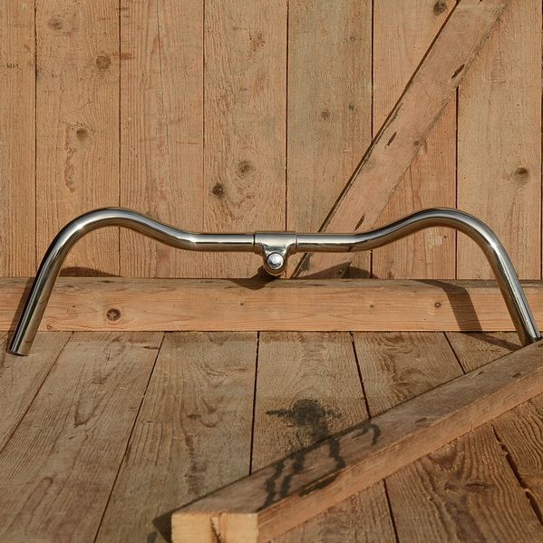

Deutscher Lenker:
Den deutschen Lenker fände ich formal schöner, zeitlich passender wäre wahrscheinlich der NSU-Lenker.
Obwohl wahrscheinlich das Baujahr deines Rades ziemlich genau an zeitlichen Überschneidung der beiden Lenkerformen liegt.
Die Bilder sind von Velo-Clsssic entliehen.
Heinz Fingerhut von Velo-Classic ist aber genau dafür auch der perfekte Ansprechpartner.
Einfach ihm mal ein Foto vom Rad schicken und den zu ersetzenden Teilen.
Er weiß mit Sicherheit was zeitlich und radtypisch passt und hat sicherlich für Felgen, Lenker, Bremse und Reifen das passende im Sortiment.
Vor allem hat er nen riesigen Fundus an gebrauchten und patinierten Teilen, was ja bei dem Rad viel besser passen würde als irgendwelche (wenn auch baugleiche) Neuteile...
