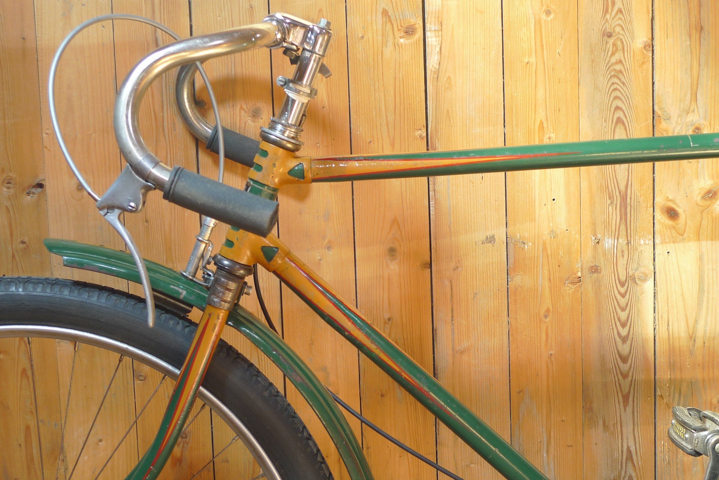

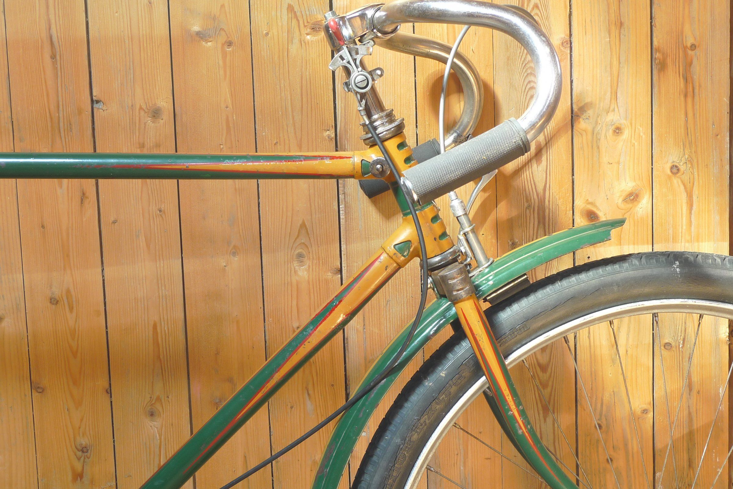

Wenn schon dann mit 1000er Nassschleifpapier,denke das wird nur verschlimmbessert,je weniger man an der Substanz rumwerkelt,um so besser
Hast du mal versucht die ausgebesserten Stellen mit 1000er Schmirgelpapier vorsichtig zu glätten. Ich könnte mir vorstellen, dass das Ergebnis hinterher noch besser aussieht.
das ist mein Plan :daumen: Der Lack muss aber zuvor voll ausgehärtet sein, ich habe die rote Linie erst vor 2 St gezogen. Die Rohre sind auch etwas verbeult was für störende Lichtreflexe sorgt. Perfekt kann man das nicht retuschieren, mir ging es darum das Lackschema wieder zur Wirkung zu bringen und soweit bin ich da ganz zufrieden mit dem Ergebnis.
Bin mal auf das Ergebnis gespannt, nach schmirgeln und nochmaligem nachpolieren.
