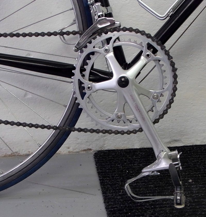

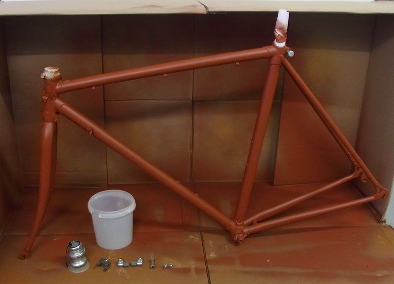

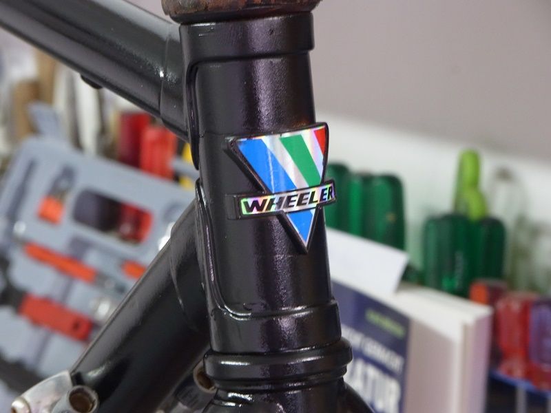

kleiner Zwischenstand , allerdings noch mit Teilen aus der Kruschelkiste nur zum Ausprobieren.....
Morgen kommt der Tütenmann mit :
  • Edco Competition Kurbelgarnitur
  • Rollen Lenkerband
  • Satz Brems/Schaltzüge + Hüllen
  • Vorbau etc.
und dann sollen nun auch endlich die Wheeler Decals kommen.....
Bis die Tage...
LG Micha

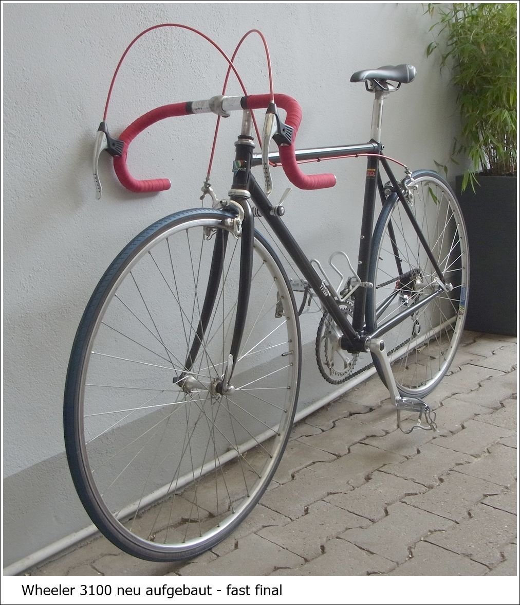

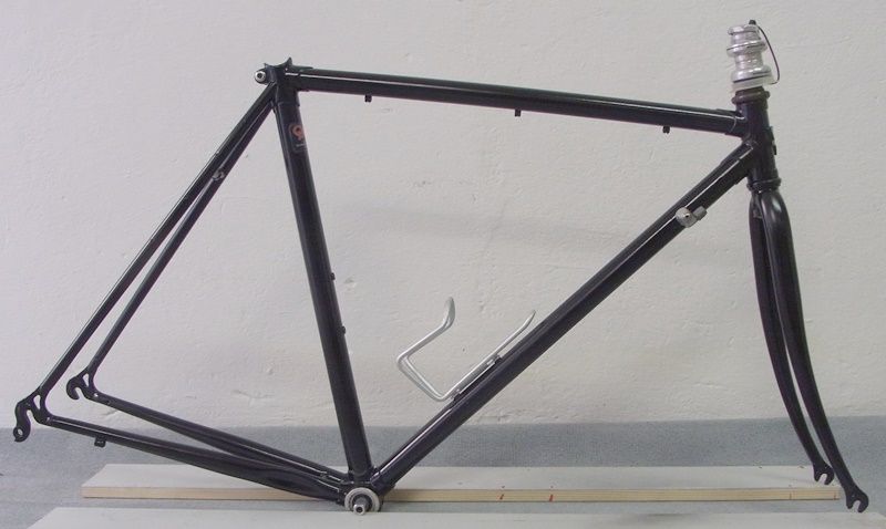

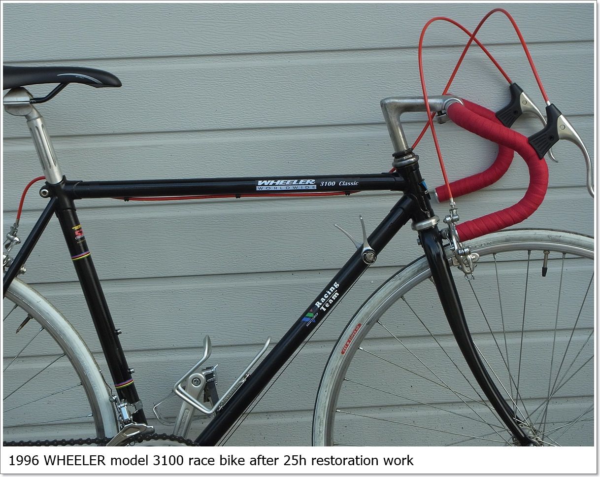

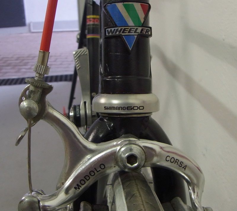

Hallo Freunde,
heute ist meine allererste Rennrad-"Restaurierung" bzw. Neuaufbau fertig geworden !
Durch das Projekt konnte ich viel lernen und da es sich nicht um ein Kult-bike handelte, war ich relativ frei in meiner Gestaltung !
Neu lackiert, neue Bremszüge, neue Schaltzüge, neue Hüllen. Alles selber verlegt und "angeschlossen", auch die Schaltung ( wo ich immer Bammel vor hatte ) konnte ich auf dem Montageständer schön einstellen. Ist jetzt ein fast klassischer 12 Gang-Renner mit Rahmenschaltung. Mir gefällt Rahmenschaltung eigentlich sehr gut ...ehrlich gesagt, mag ich die sogar lieber als STIs ! Ist irgendwie mechanisch haptischer.....
Gestern hat ich noch blaue Decken montiert, aber das sah mir zu bonbon-mäßig aus, so dass ich heute nochmal helle Reifen aufgezogen habe. Wirkt für mich stimmiger.
Die Hüllen und Lenkerband habe ich bewusst in rot gewählt-das mag ich. Das erste Mal in meinem Leben LB gewickelt....hinter den Bremsgriffen ist es z.T. etwas knubbelig, aber das sieht man Gott sei Dank nicht. Naja..ist noch kein Meister vom Himmel gefallen.
Auch überlege ich noch: Sattel behalten oder roter Sattel ? Hoods werde ich an den Modolo Corsa Bremsen erst mal nicht ansetzen.
Wegen der kleinen RH von 52 cm hat so ein bike natürlich immer das Manko, etwas wie ein "Kinder-Fahrrad" auszusehen, aber ich bin halt so ein kurbeiniger Knirps lol
Heute noch die Bremsen final eingestellt und ne Proberunde gedreht: läuft super, schaltet geschmeidig und bremst vehement - ich bin da erst ma rundum zufrieden.
Ich zeig mal ein paar Bilder : ist ja eh nix besonderes unter den ganzen Colnagos etc., aber ist ja mein "Erstlings-Werk" und auch wenn manche von euch lachen werden, bin ich ein wenig stolz, dass ich das geschafft habe.
Techn. Daten :
  • Rahmen 25CrMo4 doublle butted RH 52
  • Schaltwerk noch das Light Action
  • Schalthebel Shimano 600
  • Kurbelgarnitur Edco Competition
  • Pedale Shimano 600
  • Vorbau SR 80 mm
  • Bremsen Modolo Corsa
So sorry für den Roman...wollte ich nur mal loswerden...ich freu mich, auch wenns andere vielleicht albern finden werden, oder eben "Perlen vor die Säue" ( wg. Edco )😜
LG Micha
Achso mit dem Steuersatz musste ich etwas schummeln : kompletter Shimano 600 war zu hochbauend bzw. die Gabel zu kurz...
Allerdings war der Wheeler-Steuersatz zumindest UNTEN ein Witz ! Offener Kugellagerring läuft auf eine PLASTIK-Dichtungsring direkt auf dem Gabelkonus !! Lachhaft !! Bei der Steuersatzjustierung hatte ich einmal mit dem 32er Maulschlüssel zu stramm angezogen und da machte es KNACKS und dieser Plastering war angeknackst !! Warum baut man sowas ??? Da das untere Lager ja nun mal stärker belastet wird habe ich unten quasie dei untere Hälfte vom Shimano 600 StS eingebaut, oben habe ich original Wheeler gelassen. Läuft geschmeidig !
P.S. wundert euch nicht wegen dem englischen Text bei den Finalbildern......mein Kontakt-Mann bei Wheeler in Taiwan wollte unbedingt Fotos vom fertig aufgebauten Rad haben ! Netter und interessierter Mann !

Das Rad ist erfolgreich wiederbelebt.
Respekt - du hast das Beste draus gemacht.
Find ich gut, das aus dem alten Rahmen wieder ein alltagstaugliches Rennrad geworden ist.
Viel Freude damit und allzeit gute Fahrt.

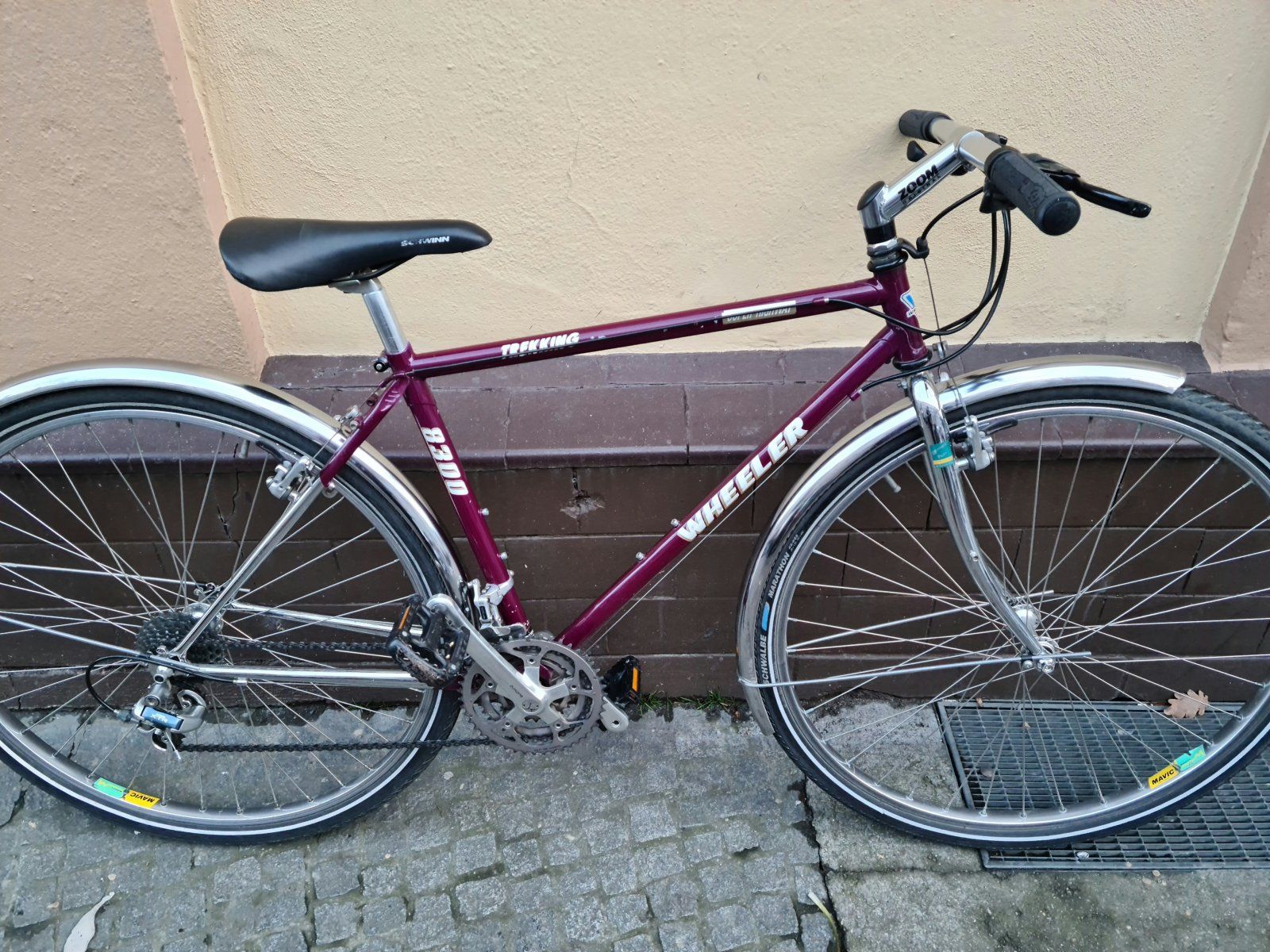

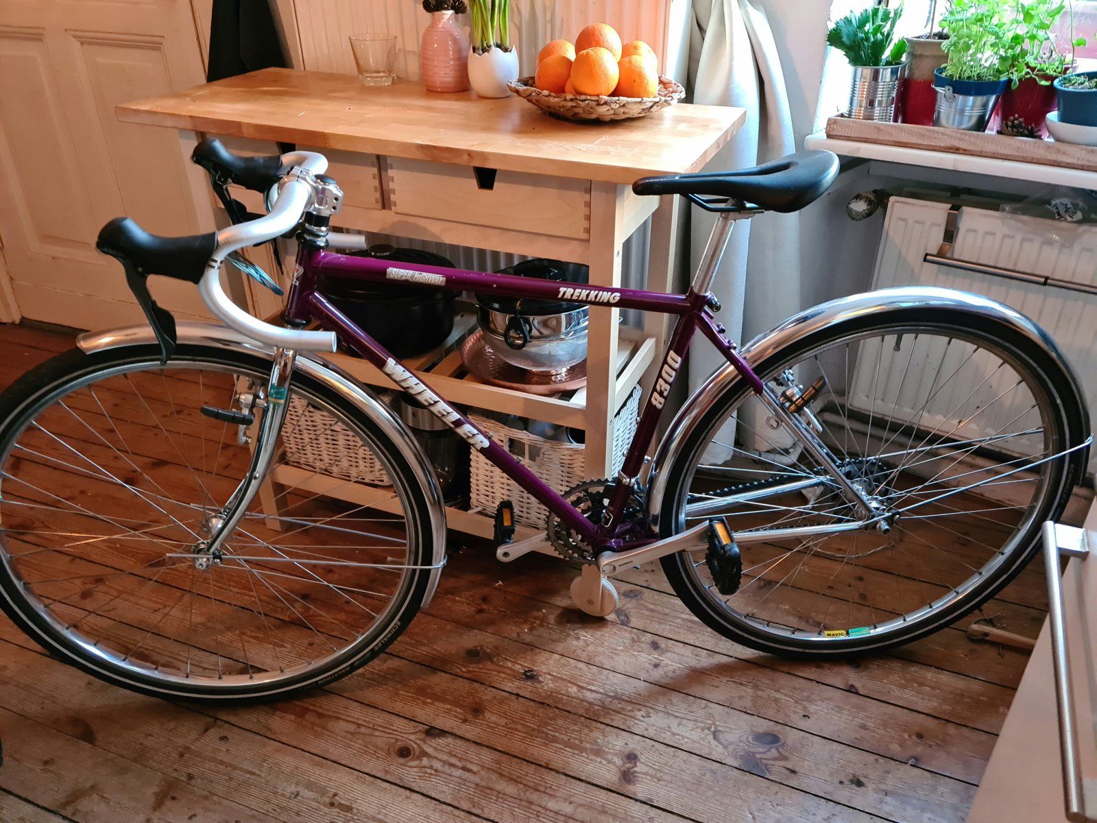

Oh, schöne bunte Wheeler-Welt! Ich liebe sie! Ich hab mir auch eins zugelegt. Wollte ein Reiserad mit vielen Befestigungsösen und hab mir ein Trekkingrad zum günstigen Preis und im schönen Zustand hier um die Ecke zugelegt. Bin halt von der Auswahl sehr eingeschränkt, weil es darf nicht über 48 RH sein. Das hier hat 46, ist gerade knapp an der Grenze mit dem Sloping. Hab jetzt nen Ahead Vorbau , der sehr kurz ist, sonst haut es mit dem langen OR nicht hin.
Hab mir Claris 3x8 STI besorgt. Die ursprünglichen xt kann ich mit Daumen Arthrose gar nicht schalten und ich fahre lieber mit Rennlenker. Sonst hat es alles DX Komponenten und ein xtr Schaltwerk.
Die Claris habe ich an nem anderen Rad und komme da auch mit zurecht. Ich hoffe, das funktioniert alles. Hab sowas nämlich noch nie gemacht, ich glaube aber, es ist jetzt
keine Raketenwissenschaft.
Ich hab nur gerade gar keine Zeit und Energie. Hoffe, das ist demnächst mal gemacht. Vielleicht kann man ja doch mal ein verlängertes WE wegfahren damit.
Ich suche übrigens noch Gepäckträger. Ich hab welche aus Alu in grau dran gemacht und das ist mir zu schade mit den Schutzblechen, ich hätte gerne verchromte. Gerne Tipps.

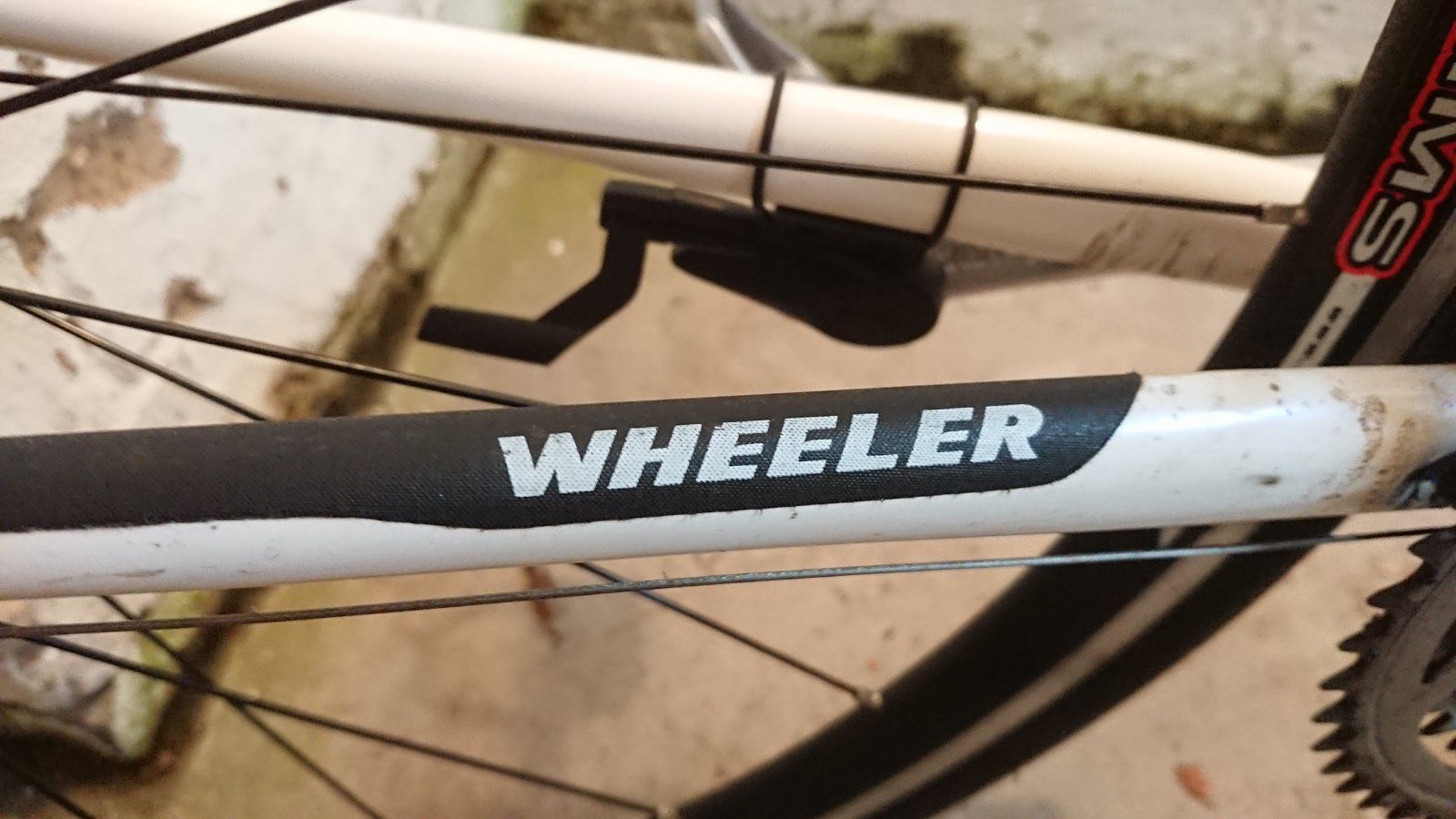

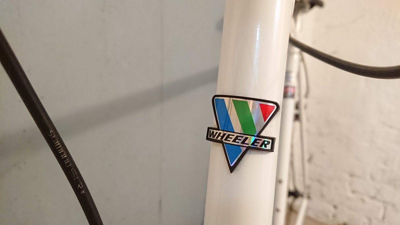

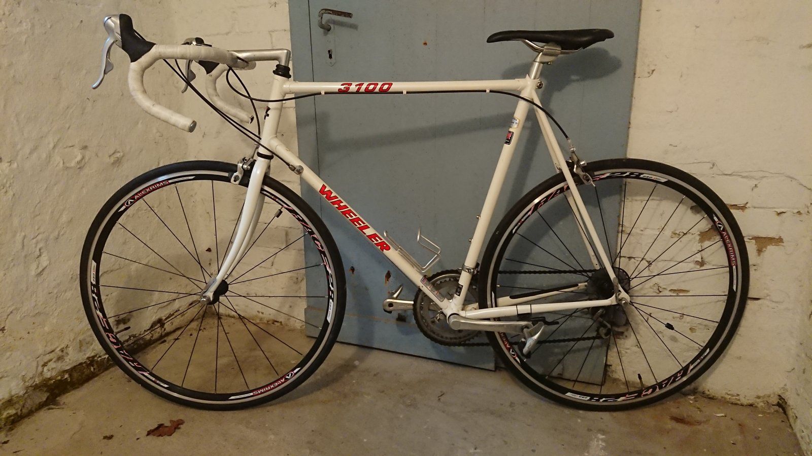

Bin heute durch Zufall auf diese Seite gekommen und da ich auch noch ein WHEELER-Rennrad besitze...
Hier waren wirklich schöne Räder zu sehen. Auch die Zeit und Arbeit, welche einige immer wieder investieren finde ich beachtlich. Jedenfalls wollte ich euch meine kleine Geschichte bzw. das Rad auch nicht vorenthalten.
Gekauft Mitte der 1990-er. War ein Zufallsfund. Ich mag nun einmal viele Dinge, die weiß sind. Und beim durch die Stadt fahren (mit dem Auto) sah ich aus dem Augenwinkel dieses Rad an der Wand eines Fahrradgeschäftes hängen. Leider gibt es das Geschäft nicht mehr, aber das Rad hat bis heute überlebt. Wenngleich es mit mehr Liebe und Pflege sicher noch ganz anders dastehen könnte. Eine Zeit lang wurde es auch relativ viel genutzt und bewegt, verschwand dann für gut 10 Jahre wieder ungenutzt im Keller und wurde vor knapp einer Woche geputzt, geölt, eingestellt und darf mich nun morgens beim Start in den Tag begleiten. Mal sehen, wie lange ich durchhalte...
An dem Rad ist das Meiste original. Leider ist mir einmal jemand ins Rad gefahren und danach hatte das Vorderrad eine "8". Deshalb sind die Laufräder nicht mehr original. Den Sattel hatte ich relativ früh getauscht - auch nicht original. Rest aber "ab Werk". Nein, stimmt nicht! Die Klick-Pedale sind natürlich auch nachgerüstet. Original waren hier natürlich Bügelpedale. Aber der ganze Rest ist noch wie gekauft und die Farbe... liebe ich noch immer. Leider inzwischen mit ein paar kleinen Roststellen und ein paar Kratzer ließen sich leider auch nicht vermeiden.
Einen Vergleich zu heutigen oder modernen Rennrädern habe ich nicht. Ich bin immer sehr gut mit diesem Renner ausgekommen und für mich fährt es sich auch heute noch anstandslos. "Man kann schön geradeaus fahren". Und bergab und mit Rückenwind komme ich auch an der heutigen Rentnergeneration mit ihren Pedelecs vorbei. ;)
Das es am Lenkrohr einen Dorn gibt, ist mir übrigens erst heute aufgefallen, nachdem ich das hier gelesen habe. Jedenfalls bin ich erstaunt, wie gut ein fast 30 Jahre altes Rad noch fährt...
Allen weiter oder neu viel Spaß mit ihren Rädern - ob nun WHEELER oder eine andere Marke.
