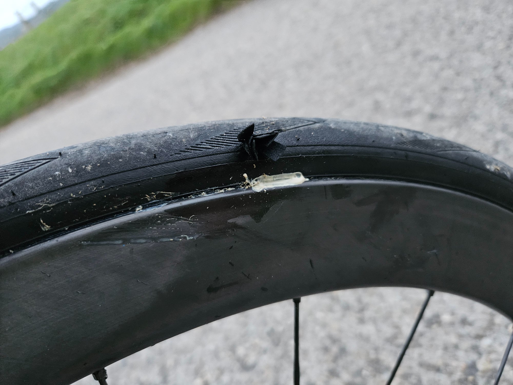

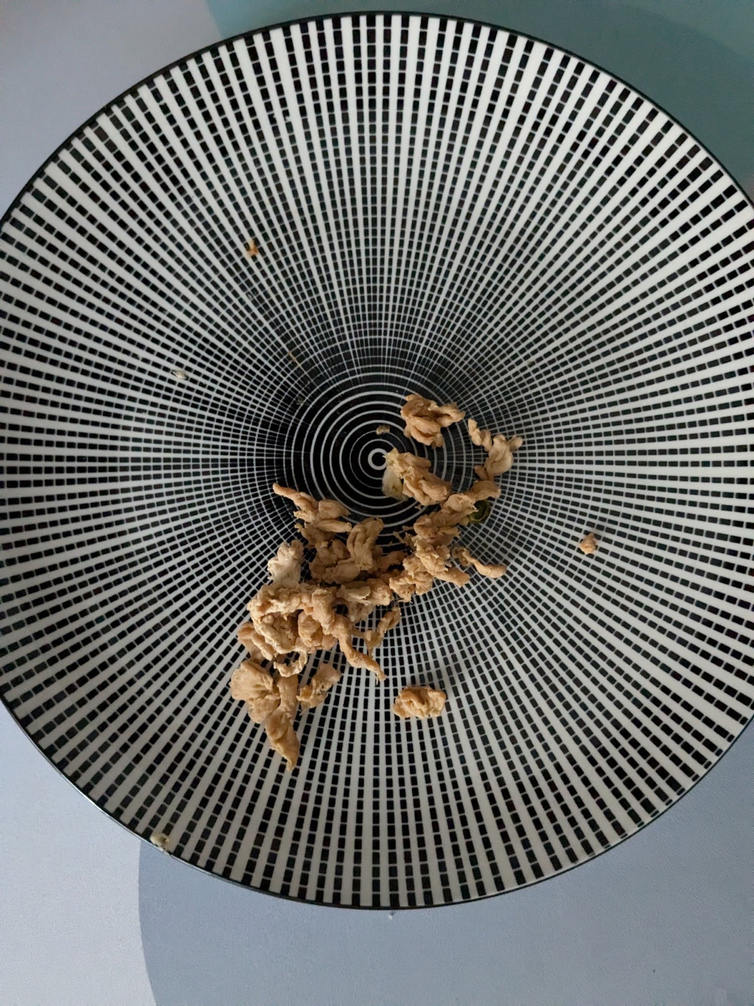

Heute war es bei mir nach 5 Jahren und ca. 90 tkm soweit. Hatte den ersten tubeless Defekt am Renner . Einen größeren Stein übersehen und einen Durchschlag eingefangen. Dank Silca Dichtmilch und Stan's Dart Bach 5 Minuten warten und nachpumpen nach Hause gerollt
