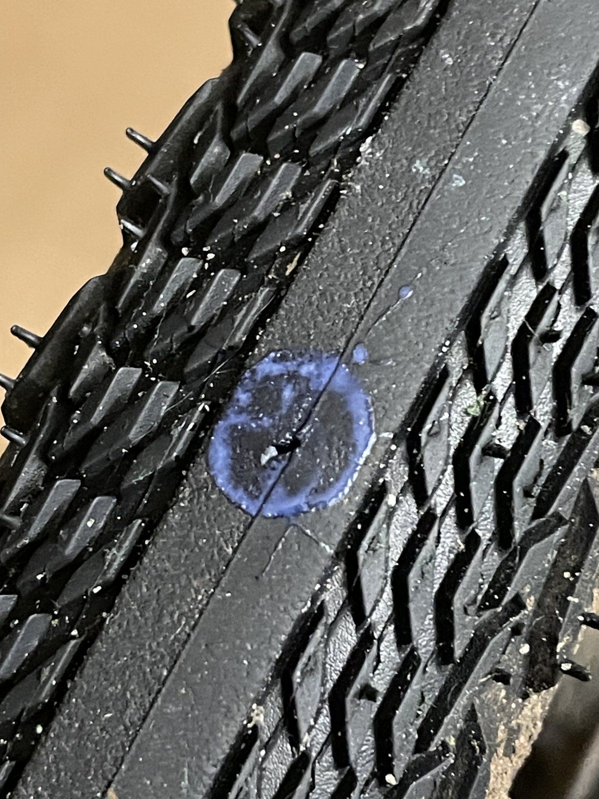

ganz schön groß. Musst du vielleicht von innen flicken. Oder fahren und testen.....So, am Alltags-Crosser wurde heute auf der Hinfahrt das Hinterrad weich.
Habs aufgepumpt und das Loch, für den Verschluss, nach unten gedreht.
Mir schien als wären es 2 aber aus nur einem Loch kam Milch raus.
Mal schauen wie das nun hält.
Ist das ein Specialized Pathfinder Pro?So, am Alltags-Crosser wurde heute auf der Hinfahrt das Hinterrad weich.
