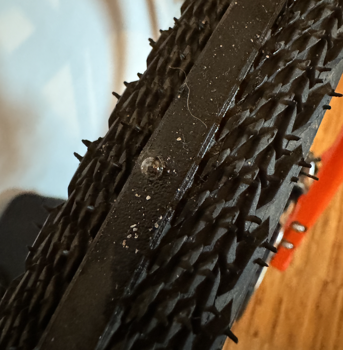

~400km
Durchstich an der dicksten Stelle
Sechs Monate alte Stans Milch scheint irgendwie einfach nur transparente Pampe zu sein, die nicht dichtet.
Fuhr sonst ganz okay
