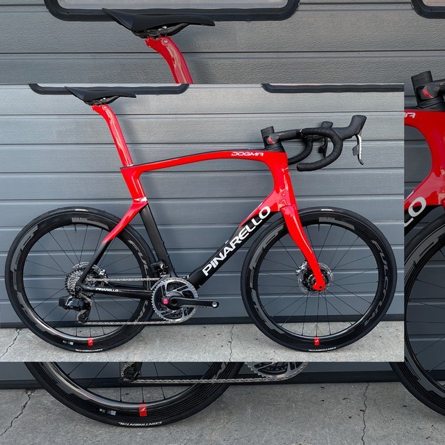

Pinarello Dogma F in 62cm
Stack: 651,6 (sehr hoch)
Reach: 410 (relativ kurz)
Steuerrohr (oder eher Steuerturm): 244 :D
https://pinarello.com/europe/en/bik...a-f/new-dogma-f-dura-ace-di2#geometrie_anchor

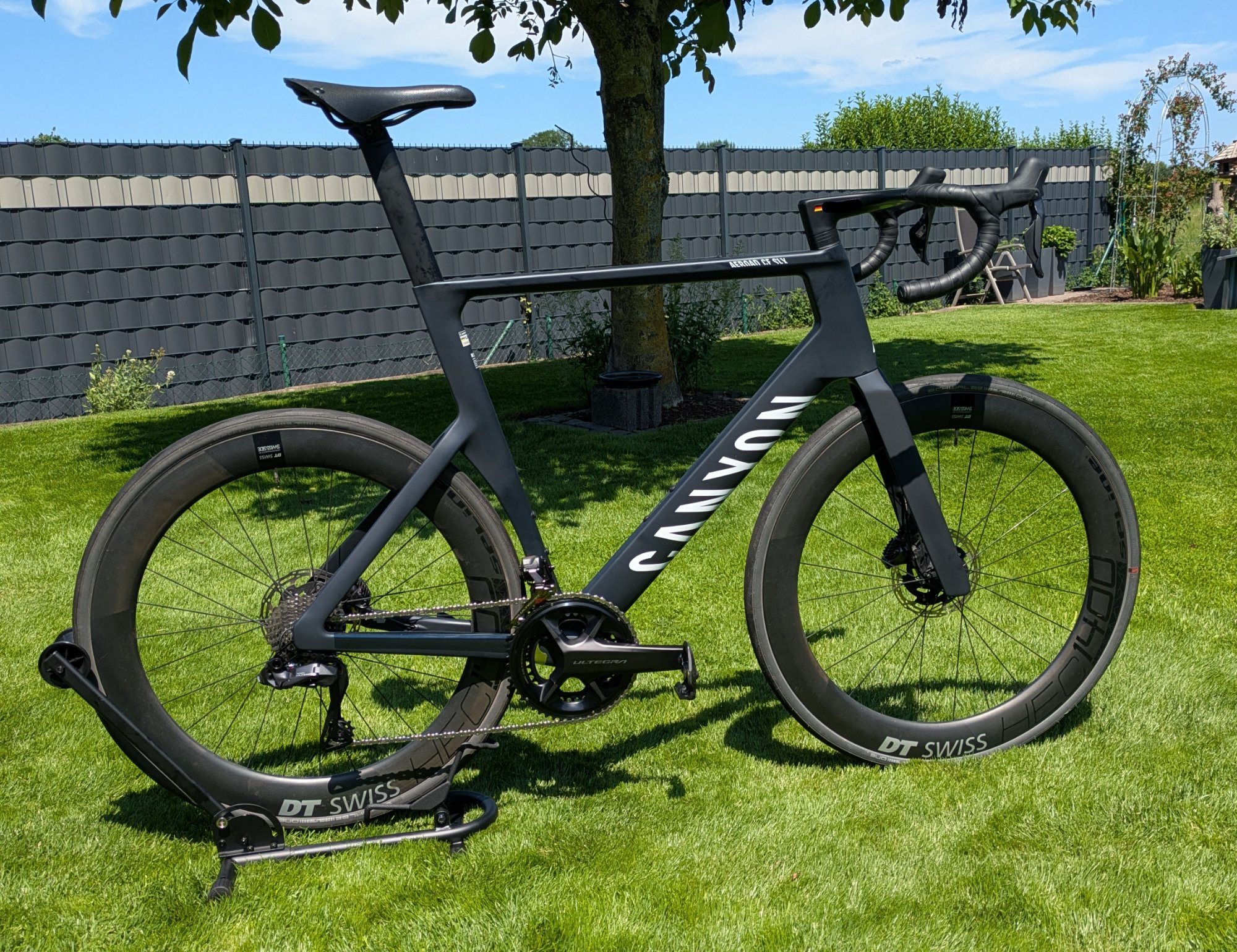

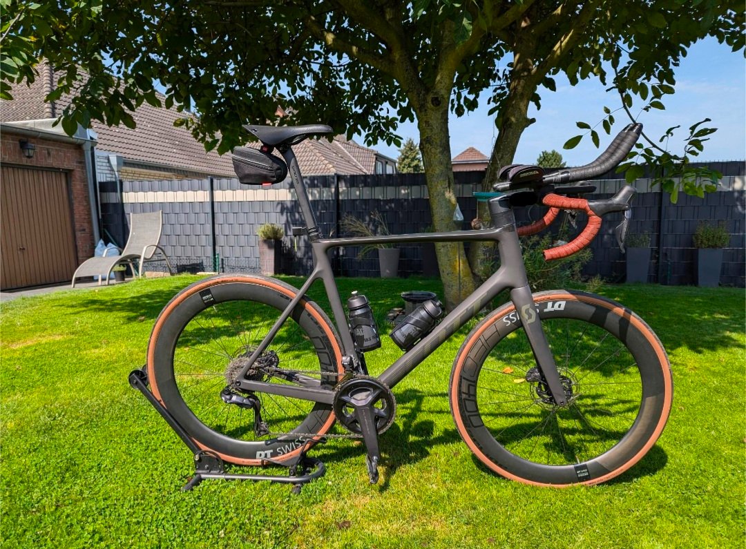

Welche Sattelhöhe brauchst Du denn? Fahre 88,5 cm und habe derzeit diese zwei Räder .....
Bei dem Canyon (neuste Version) habe ich ca. 1 cm Luft, beim SCOTT (Vorgänger Version - es wird in der neuen Version eine andere Sattelklemmung verbaut. Ob sich dadurch was an der nutzbaren Länge ändert, kann ich nicht sagen) ca. 2 cm Luft bis zur Minimum Markierung. Evtl. sollte man noch darauf achten, dass der Sattel je nach Bauform auch noch was mehr oder weniger an Höhe bringt. Mein Brooks baut schon ein bisschen höher, als die serienmäßig verbauten Sättel.
Bauhöhe Sattel muss man mit einrechnen, ja. Das gibt es schon größere Unterschiede.
Ich brauche mindestens ca. 91 cm Sitzhöhe. Macht also grob 86 cm nutzbare Höhe über Sitzrohrlänge und Sattelstütze (effektiv nutzbare Sattelstütze = Länge - Mindesteinstecktiefe), wenn man 5 cm für den Sattel rechnet. Das kann leider quasi kaum ein Rad in größter Rahmengröße. Und da die meisten Räder mittlerweile auch keine runden Sattelstützen mehr verbauen, kann man auch durch Tausch der Stütze nicht die meist fehlenden 1-3 cm herausholen.
