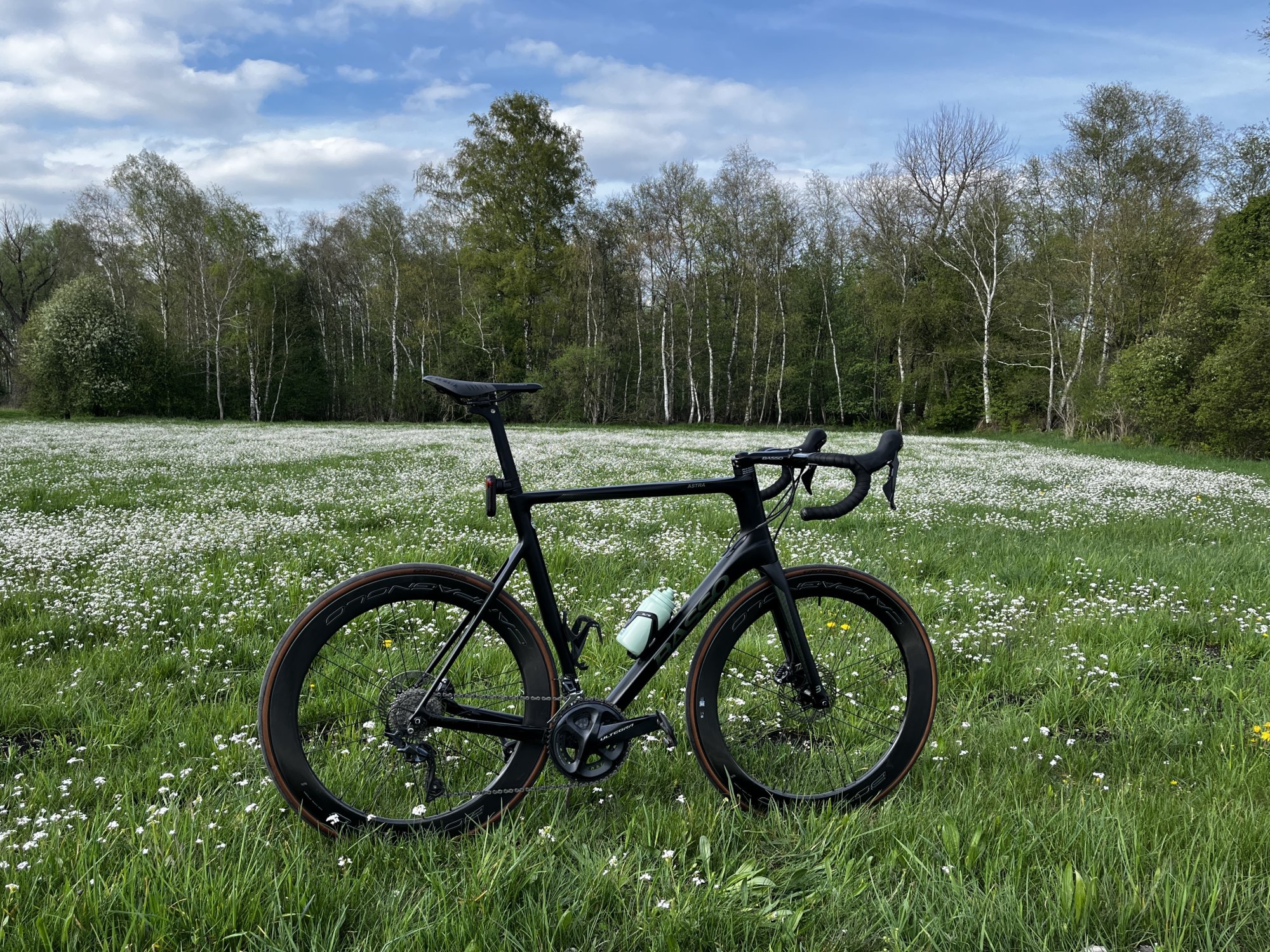

Ich bin 2,01m mit SL98 und kann ne Menge Räder ab Werk fahren.
Limitierender Faktor ist bei mir meist dann der zu niedrige Stack, was eine zu grosse Überhöhung bedeutet.
Diese aktuellen Modelle passen mir bzw. würden mir passen, auch von der Überhöhung, @ChristianG92:
  • Cannondale Supersix 61
  • Cannondale Synapse 61
  • Basso Diamante 61
  • Basso SV 61
  • Cervélo Caledonia 61
  • Cérvelo Soloist 61 (wäre schon sehr sportlich)
  • Cervélo R5 61
  • Canyon Ultimate CF 2XL
  • Canyon Aeroad CF 2XL
  • Canyon Endurace CF XL
  • Cube Agree C:62 62cm
  • Scott Addict (das normale) 61
  • Orbea Orca 60
  • Giant Defy XL
  • Pinarello F 59,5
Hier ein Beispiel meines neuesten Rades, dem Basso SV in 61cm. Passt mir perfekt:

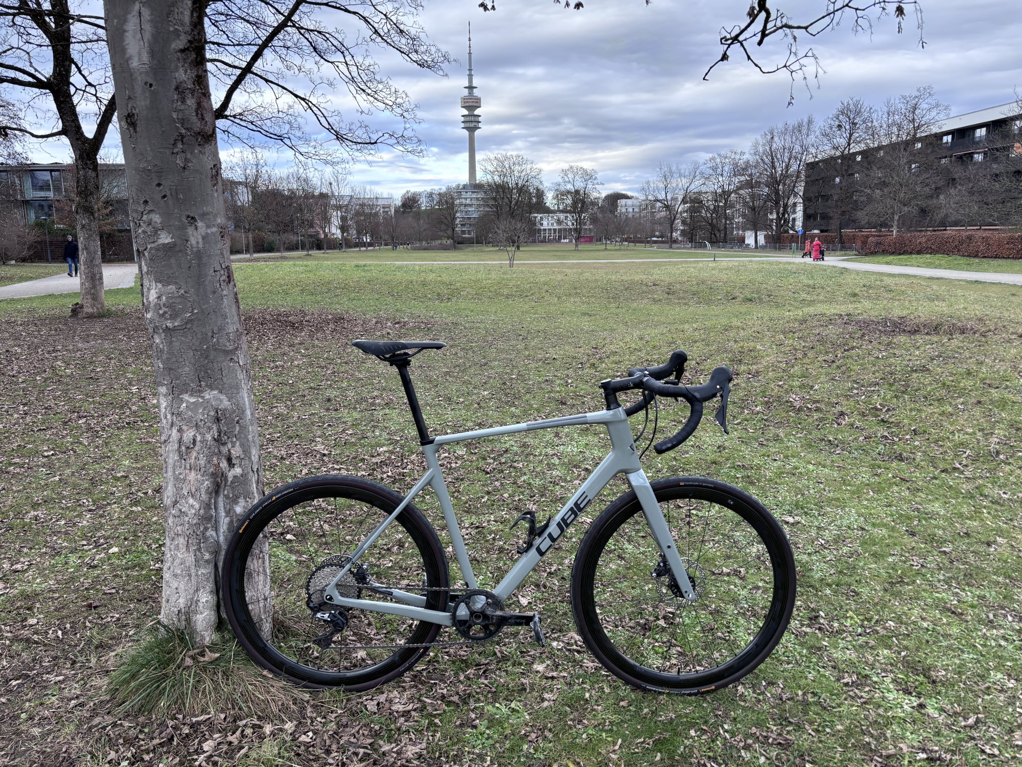

Bei meinem Cube Nuroad C:62 ist das Sitzrohr nur 544mm lang.
Ich habe es gebraucht gesponsert bekommen, es kam mit einer 350mm Stütze, die zu kurz war.
Habe mir die originale Newmen-Carbonsattelstütze in 400mm geholt, die passt mir bei SL98

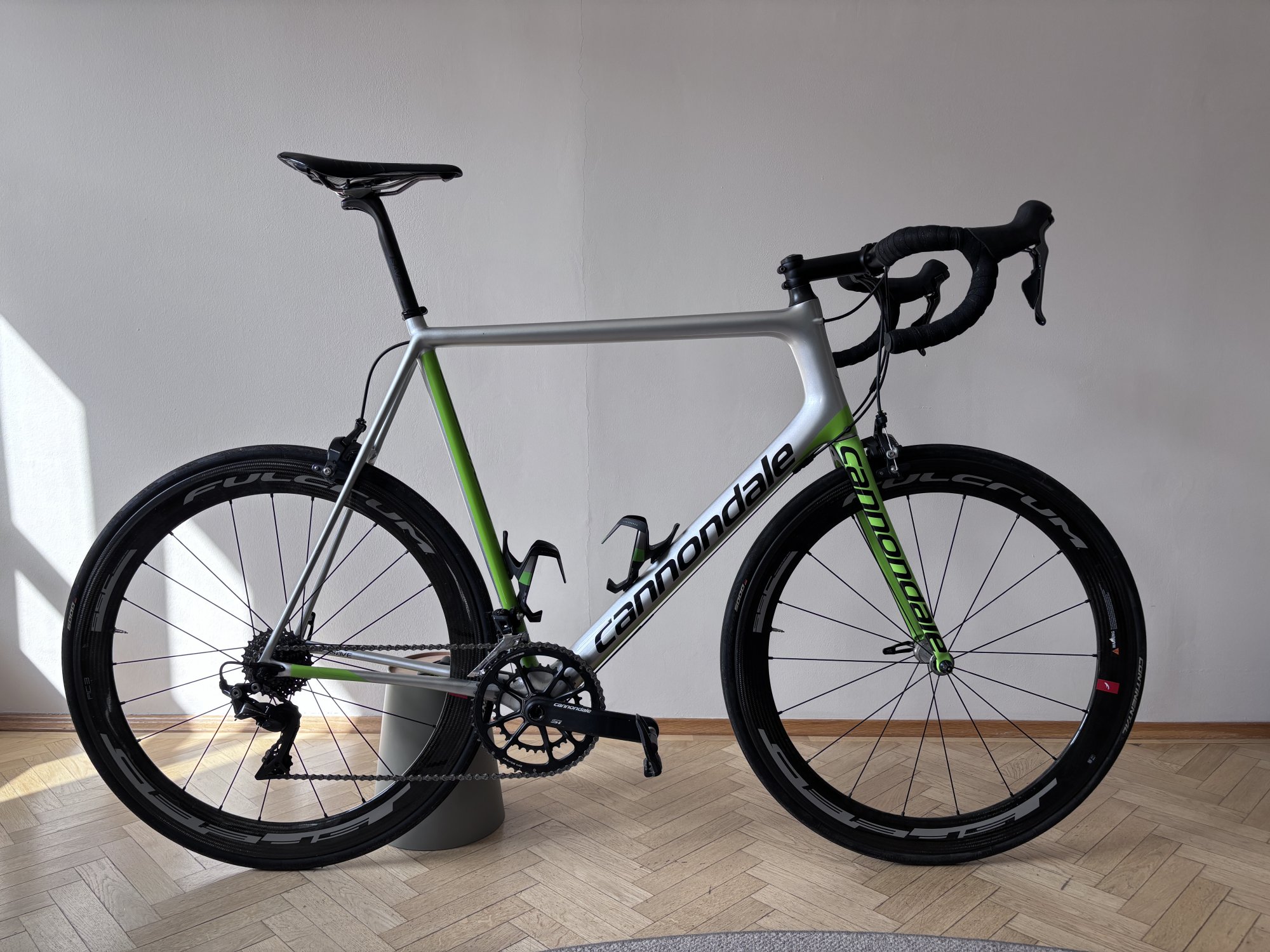

Wieso „zu klein“? Wenn der Stack (und natürlich auch der Reach) passt für den jeweiligen Fahrer und auch die benötigte Sitzhöhe erreicht wird, ist das Sitzrohr respektive der Rahmen nicht zu klein.
Optisch muss man das für sich entscheiden und klar: Bei dir wird der Auszug nochmal ca. 3,5cm mehr sein als bei mir. Agree wird schon sehr knapp werden, wenn es überhaupt passt.
Aber in meiner weiter oben beschriebenen Liste gibt es zahlreiche Räder ohne Sloping, z.B. Cannondale Supersix oder Basso Diamante usw.
Edit: Hier mal mein altes Supersix in 63 für dich zur Einschätzung:
Und hier mein Astra 2022 in 61:
