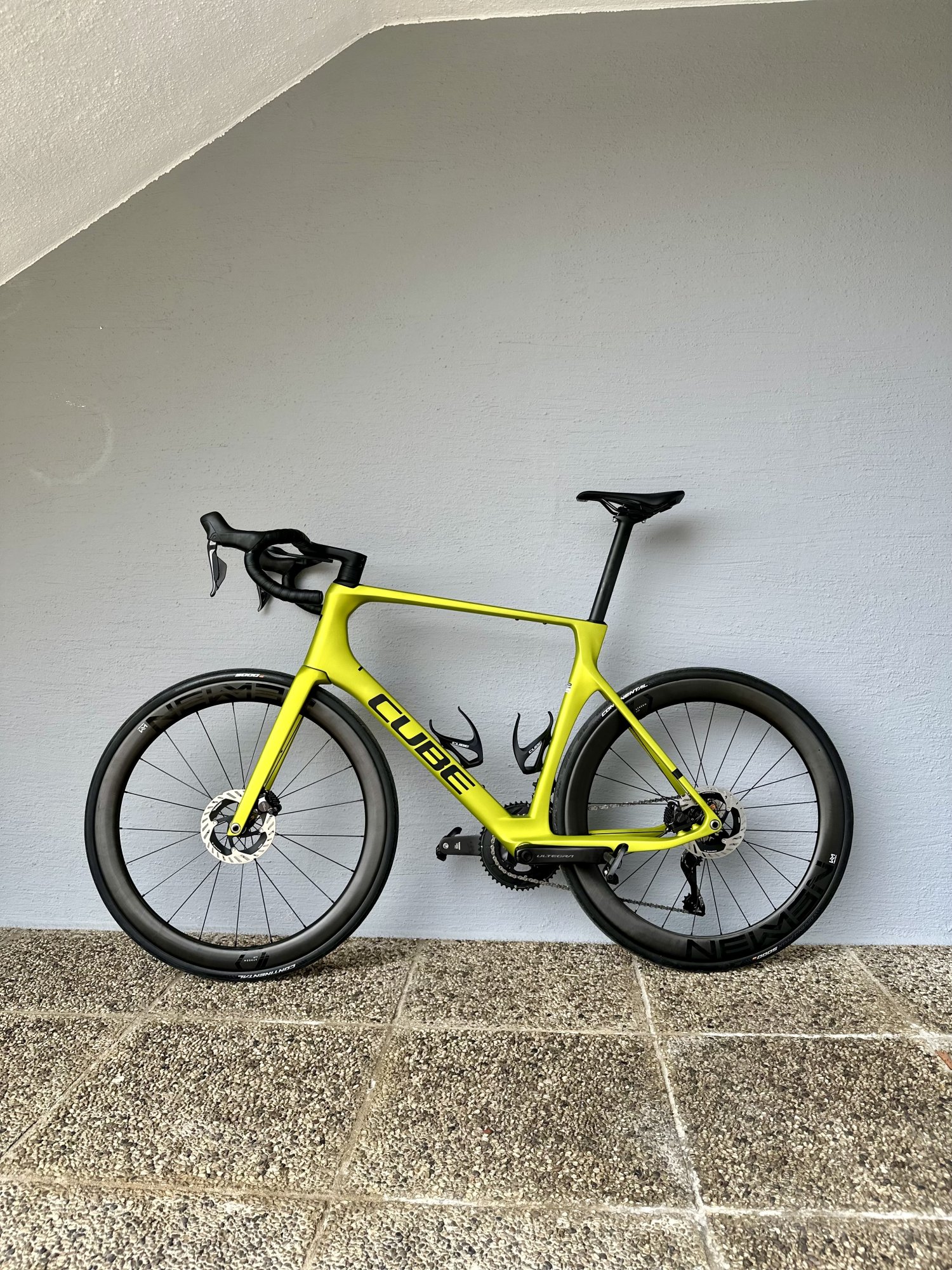

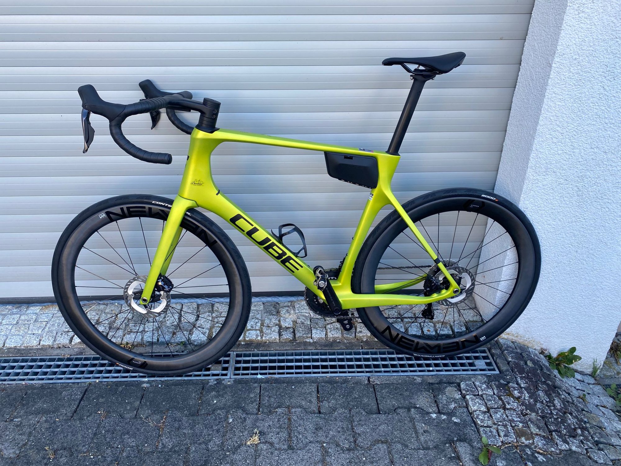

Weiß hier jemand bzw. kann mal nachschauen, wie groß die Mindesteinstecktiefe bei der Sattelstütze vom Cube Agree ist?
Edit:
Habe es auf Fotos gerade selber gefunden. Sind 120mm.
Damit verbleiben mir ja bei der 400er Stütze (sind die 400 mm Unterkante Rohr bis Klemmung) effektiv nur nutzbare 28 cm. Das dürfte mir vermutlich leider zu wenig sein.
Es ist natürlich etwas blöd, eine 5 cm längere Stütze für das Agree rauszubringen, von der man effektiv quasi nur die Hälfte nutzen kann.
Meint ihr es ist möglich (gefährlich) die 400er auch einfach nur 100mm einzustecken? Klar, längere Stütze = größere Hebelarm = höhere Kräfte als bei der 350er im Klemmbereich. Von daher ist das nicht überrascht, dass man die tiefer einstecken soll. Ich bin aber auch noch ein ganzes Stück weit weg vom zugelassenen Gewicht von 115 kg.
Bei meinem Nuroad mit 544 Sitzrohr habe ich vielleicht noch ca. 1,5-2cm an Auszug bei der 400er Stütze als Reserve. Bin aber gerade im Urlaub, so dass ich nicht nachschauen kann.
Das Agree in 62 hat 16mm mehr Sitzrohr = könnte also gerad noch so passen bei dir. Hängt natürlich auch von der Bauhöhe des Sattels ab.
Könntest du, sobald wieder mögloch, mal nachmessen, wie viel effektiv nutzbare Höhe die 400er Stütze hat? Also zwischen Klemmung und minimaler Einstecktiefe.
Bzw. von wo bis wo geht das 400 mm Maß - Unterkante bis Mitte Klemmung?
