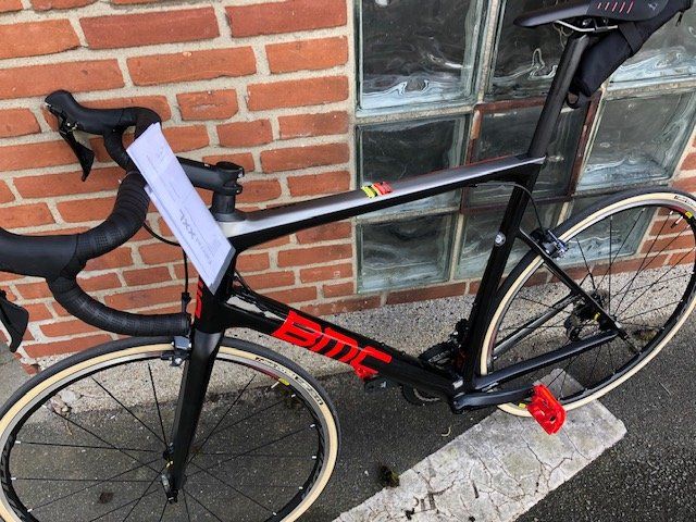

Hallo Leute, ich habe soeben mein angeblich neues Rad von Fahrrad XXL in Münster abgeholt. Rad top. Passt meines Erachtens durch drei Spacer und Drehen des Vorbaus wirklich gut. ABER: Das Fahrrad kam recht zerkratzt im Geschäft an (siehe Fotos) und die Verkäufer rieten mir, mich mit dem Online Verkauf in Verbindung zu setzen. Hat jemand von euch auch schon mal solche Erfahrungen gemacht und was für eine Lösung habt ihr gefunden?

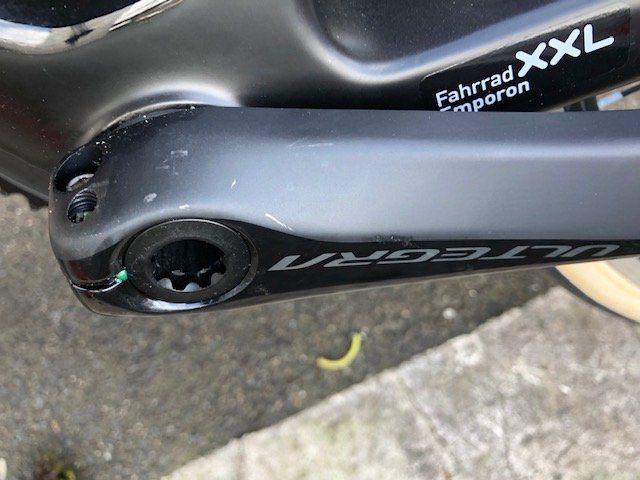

Du hast Anrecht auf mängelfreie Ware.
Der Händler muss nacherfüllen. Entweder reparieren (z.B. ein verschrammtes Teil tauschen) oder ein mängelfreies Exemplar liefern. Es besteht natürlich auch die Möglichkeit, von Kaufvertrag zurückzutreten oder man einigt sich auf eine Kaufpreisminderung. Steht irgendwo unter "Sachmangel" im BGB.
Hast Du das Rad trotz der Mängel genommen oder steht es noch beim Händler? Auf jeden Fall nicht fahren, bevor das geklärt ist.
Mitgenommen habe ich es, aber gefahren bin ich damit noch nicht. Wollte eigentlich morgen die Jungfernfahrt machen, aber bisher haben die sich noch nicht zurück gemeldet. Würde eh gerne erst vom Bike Fitter hören, ob das Rad wirklich passt. Leider sind auch alle Bike Fitter wegen des Viruses geschlossen. Ist echt alles etwas doof!
Wenn das Rad schon bezahlt ist, werden die sich auch keine sonderliche Mühe mehr geben. Also. schriftlich reklamieren, Frist setzen zur Nacherfüllung des Kaufvertrages. Und so lange die Kiste stehen lassen, bis das geklärt ist.
Was ist eigentlich verkratzt? Auf den Fotos konnte ich nicht viel erkennen.
Ich habe das Rad auf Rechnung gekauft. Also bisher ist noch nichts bezahlt. Die Kurbel unten ist schon recht deutlich an mehreren Stellen zerkratzt, aber der Rahmen hat soweit ich das feststellen konnte nichts abbekommen. Hoffentlich geben die mir wenigstens noch etwas Rabatt. Die Geometrie ist schon sehr aggressiv für mich. Vielleicht kann ich gar keine langen Strecken darauf durchhalten. Wäre toll, wenn ein bike fitter jetzt arbeiten dürfte. Kann es so alleine nicht einschätzen...
meine bescheidene Meinung: wenn du mit dieser Vorbaueinstellung fahren musst, dann passt es nicht!
Kratzer auf der Kurbel, wäre bei dieser Optik aber mein geringstes Problem :rolleyes:
Dass es nicht aussieht wie bei den Profis interessiert mich nicht. Ich habe zum ersten Mal bei einem Rad das Gefühl, dass die Kraftübertragung super ist. Das Rad ist schnell und macht Spaß.
Zur Sitzposition: Bei dieser Einstellung ist der Drop zwischen Sattel und Lenker etwa 10 cm. Das ist ein 61er Rahmen. Sattel ist genau auf der Minimum Insertion Linie. Größere Räder gibt es nur sehr selten. Und wenn, fahren sie sich nicht so schön wegen meines kurzen Oberkörpers. Ich würde sehr gerne noch mehr Feedback aus diesem Forum zu meiner Position bekommen, da ja leider derzeit kein Bike Fitter arbeiten darf. Bitte konkreter werden.
es gibt genügend Räder, die einen höheren Stack haben aber nicht länger sind. Wenn du Beispiele willst, dann verlinke die Geometriedaten des BMC. Wenn dich die Optik langfristig nicht stört, dann behalte das Rad. Die für dich passende Sitzposition hast du ja gefunden, da wird ein Bikefitter auch nur Details ändern können.

Also zunächst, du hast wirklich sehr individuelle Maße. Bei 1,91m eine SL von 98 ist wirklich interessant, ich habe eine grobe SL von 98/99 bei 2,02m. Also hast du schon das Problem, dass du eigentlich zu große Rahmen benötigst und du wirst aufgrund des erhöhten Reaches bei einem Standard-Rahmen wahrscheinlich immer mit eher kurzem Vorbau fahren. Das mit der Überhöhung hast du auch gut eingeschätzt.
Und mit Meinung einholen über ein Forum, wäre ich immer vorsichtig. Erstens gibt es immer Nutzer die irgendetwas zu kritisieren haben, egal wie perfekt man sitzt und zweitens steckt niemand in deinem Körper, da muss man auch auf sein eigenes Gefühl hören. Wenn ich mir dein Bild anschaue, sitzt du nicht schlecht, aber das wars dann auch schon an Aussagekraft.
Wenn dich die Optik im Bereich des Vorbau und Lenkers nicht stört, ist doch alles gut, muss ja schließlich dir taugen und vor allem passen.
Mein Kollege hat auch extrem lange Beine und fährt einen Renner mit kurzem Vorbau, welcher nach oben schaut, absolviert damit stundenlange Ausfahrten und hält bestens mit, ohne weitere Einschränkungen.
Wenn es nur die Kurbel ist, würde ich schauen, ob es einen Nachlass gibt. Zur Orientierung: eine komplette Ultegra-Kurbelgarnitur kostet bei Rose 180 €.
Vielleicht gibt mir der Online Händler ja nachträglich noch einen Rabatt. Sonst ist das Rad nicht beschädigt, soweit ich das sehen konnte.
