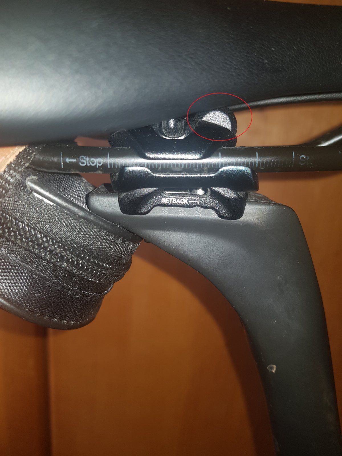

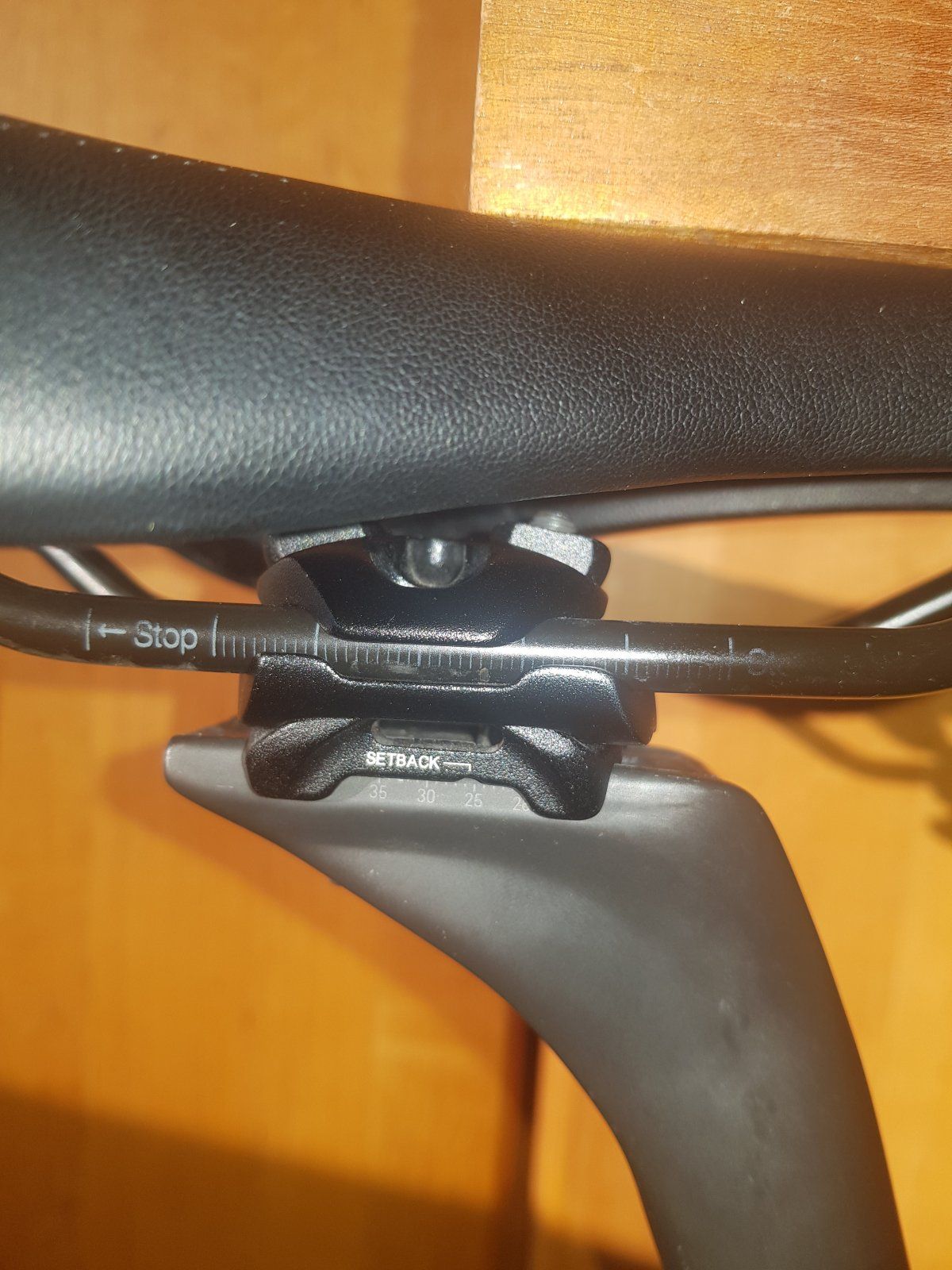

NACHTRAG
Leute, ich glaub, ich bin dem Problem entscheidend näher gekommen. ?
Habe die Stütze gebraucht gekauft und gerade mal komplett auseinander genommen.
Foto 1, ursprünglich:
Mir ist aufgefallen, dass die Form bei der Montage keinen Sinn macht, das markierte Teil ist auf einer Seite flach und die andere Seite abgerundet.
Also die logische Schlussfolgerung, runde Seite muss in die Einbuchtung.
Danach:
Ich hoffe mal, dass war das Problem, würde aber Sinn machen.
Wie immer, vielen Dank für eure engagierte Mithilfe, hätte mir auch früher auffallen können.
Werde nochmal Bescheid geben, wenn das Problem trotzdem weiter besteht. ✌

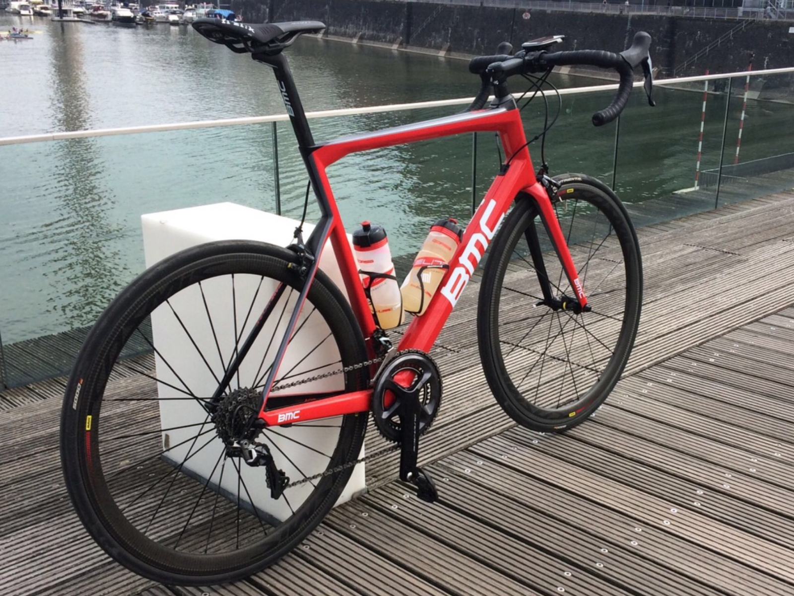

Ich, 1,91 m, 98 cm Schrittlänge, habe ein BMC SLR01 Four mit 61cm Rahmen bestellt. Konnte es bisher nirgendwo Probe fahren. Habe ein Cannondale SS Evo mit 63er Rahmen. Musste bei dem SS allerdings den 120er für einen 90er Vorbau mit anderem Winkel austauschen. Der Händler sagte mir, man könne den Sattel bis auf 88 cm (Sattel zu Mitte Kurbel) verstellen. Ist die Geometrie vergleichbar? Ist das Rad für große Leute geeignet oder wird es extrem aggressiv?
Geht alles........??
Ich bin 1,93m und kann auch gerne mal messen, wie weit die Sattelstütze rausguckt.
61er BMC SLR01 one Team?
61er BMC SLR01 Team?
Klasse Typ! Wie bist Du mit dem Rad zufrieden? Empfehlung? Hast Du auch so lange Gräten wie ich? 98 cm SL und 2,03 m Spannweite. Kurzer Oberkörper!
Nee, nicht ganz.??
92er SL und 1,97 Spannweite ( LOL, hatte ich vorher noch nie gemessen ?? )
Die Karre läuft wie Hölle, kleines Fitting gemacht, recht bequem sogar, obwohl es ein echter Renner ist.
Cheers.
Nee, nicht ganz.??
Cheers.

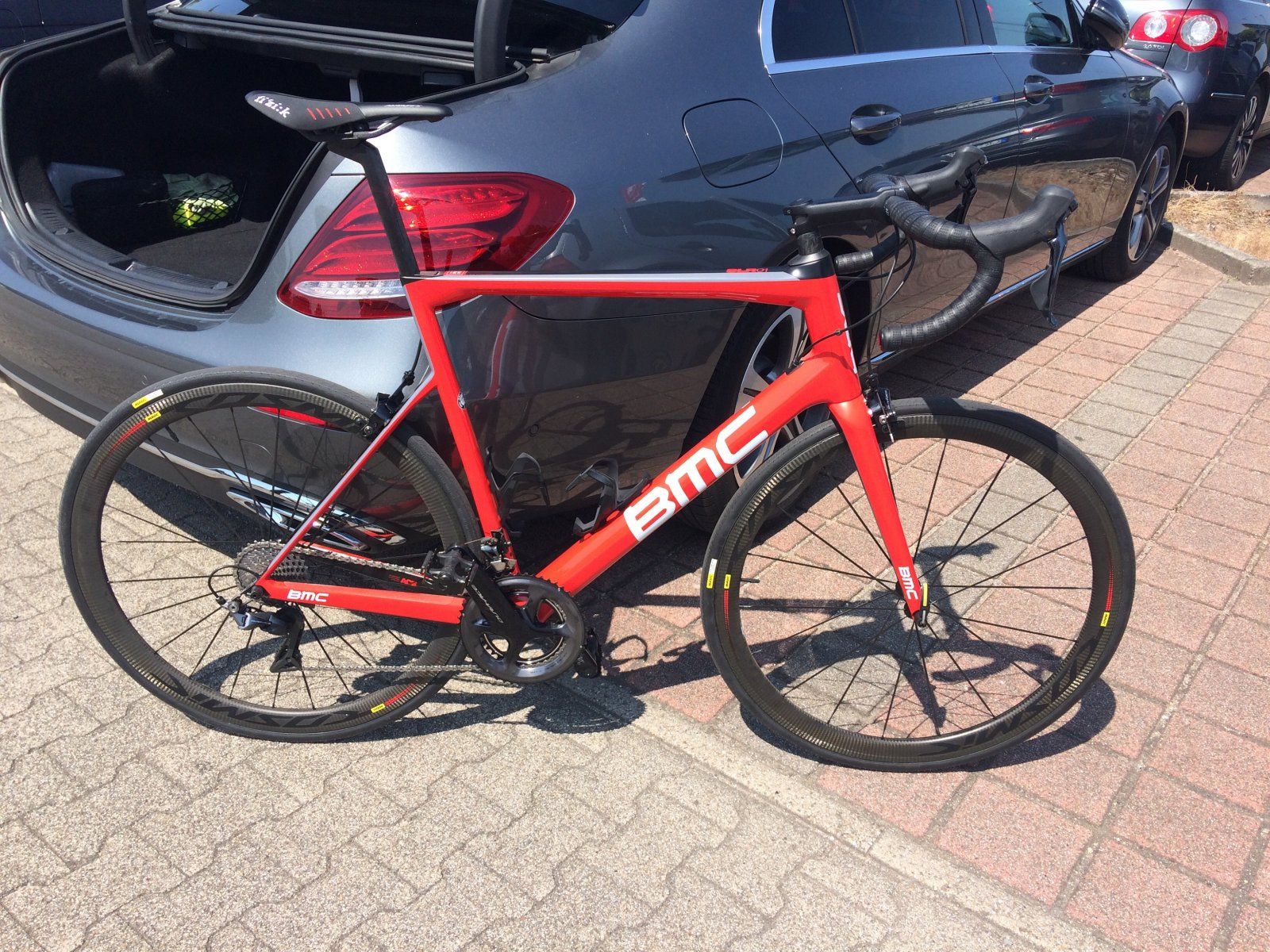

Top! Da ich noch längere Beine als Du habe, wird der Drop zwischen Sitz und Lenker noch extremer sein. Besteht die Möglichkeit ein paar Spacer einsetzen, um vielleicht in dem Bereich ein bisschen auszugleichen? Fährst Du auch mal hin und wieder 100+ km damit oder wäre es dafür zu unbequem?
Ich fahre gerne mal 100km+, und oft so zwischen 50-70km, no probs.
Auch ich fahre einiges an Spacer, ansonsten wäre der bauch im Weg:p.....alles okay. ( siehe Foto )
Klar sieht es ohne Spacer "schöner" aus, aber ich muss mit der Fuhre ja klarkommen.
Gutes Feedback. Ich habe noch nie Spacer benutzt. Deswegen eine etwas dumme Frage: Sind die von Anfang an dabei oder muss man die erwerben?
Spacer kannst Du im Fachhandel erwerben. Das nützt Dir allerdings nichts, da Du nachträglich keine weiteren Distanzringe einbauen kannst. Bei einem Neurad kannst Du in der Regel festlegen, wie viel Spacer verbaut werden. Erst danach wird der Gabelschaft passend gekürzt.
