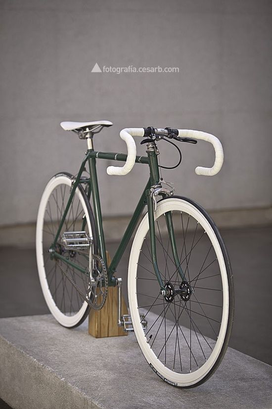

Nenn es Commuter, Urban oder Singlespeed/Fixie. Ich brauch keine Gangschaltung und Komfort + Ästhetik stehen an erster Stelle. Es sollte keine Rennmaschine sein aber ich würde trotzdem gerne zügig Vorankommen.
Den Rahmen würde ich von einem Freund ( Künstler ) von Hand bemalen lassen aber ich bräuchte eine eigentlich nur eine passende Geometrie
Ne Idee wäre wenn mir jmd helfen würde das Commuter von Canyon in der Geometrie "virtuell wachsen" zu lassen.
Thoughts?
Wenn Du ohnehin gerade in .PL lebst - ich meine, da gibt es ein paar Rahmenbauer (Mielec, Orlowski), die Dir was auf Maß bauen können. Schau doch mal im "kein Gang"-Unterforum rein: https://www.rennrad-news.de/forum/forums/messenger-und-track-talk.55/
