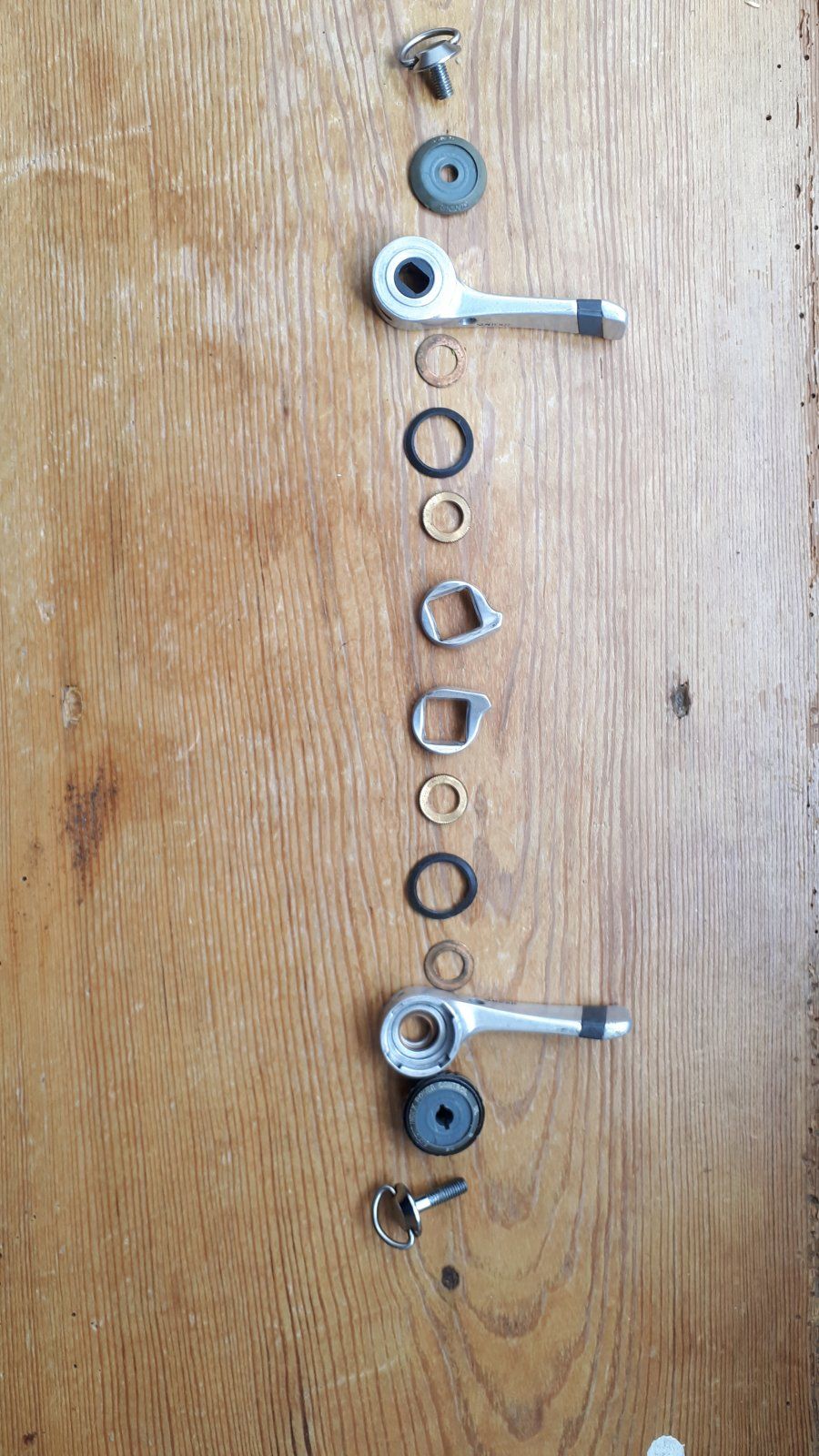

Hätte jemand Interesse daran, diese meine Schalthebel...
...gegen welche der letzten Superbe Pro Generation zu tauschen. Wertausgleich wäre kein Thema.

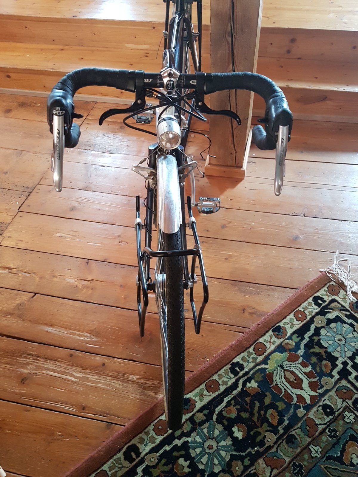

@Tophson: Dein Rad gefällt mir sehr gut. Wie ich sehe fährst Du 9fach Campa Ergopower. Welches Schaltwerk bedienst Du damit? Danke.
