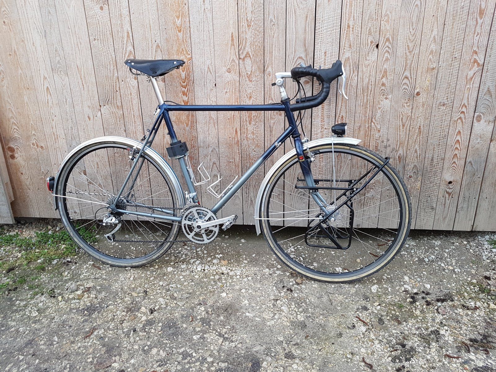

Umbau von einem Rad mit Cantis steht im Raum. Gegenhalter am Vorbau oder als Steuersatzspacer ist blöd, weil Züge unterm Lenkerband laufen und es dann zu relativ engen Radien kommt.
Kollege @ta22os hat das an seinem Kildemoes anders gelöst, aber das übersteigt meiner Schrauberskills (ich nix hartlöten).
Was bleiben für Optionen?

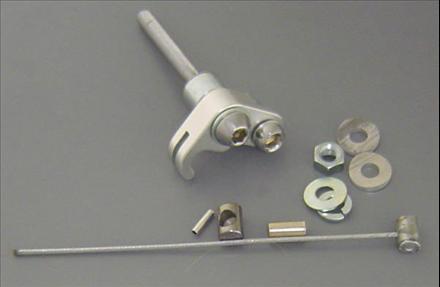

Mich hat für den Moment eher gestört, dass es keine sinnvolle Schnellverstellmöglichkeit à la Flexpipe gibt.
Was meinst Du damit genau? Aushängen des Zugs zum Reifenwechsel, oder Nachstellen bei Belagverschleiß?
Nachstellen bei Belagverschleiß oder überhaupt "Einstellen". Ich klemme den Bremszug nicht gern "um" und schätze die Möglichkeit die Feineinstellung per Schräubchen zu erledigen. Oder wenn man sich doch mal ne leichte Acht eingefangen hat...
Im Normalfall kann man eine Einstellschraube am Gegenhalter unterbringen und z.B. die Avid Cantis haben ja auch die Möglichkeit den Querzug zu justieren.

Aah, jetzt dämmert mir das Grundproblem: Die Teile werden mit Rennradhebeln bedient, an denen es keine Zugeinstellung gibt, oder? Das ist natürlich doof. Es gibt zwar Zugversteller, die zwischen zwei Stücke Außenhülle gesetzt werden können und auch gut funktionieren, aber die sehen nicht gerade gut oder gar klassisch aus.

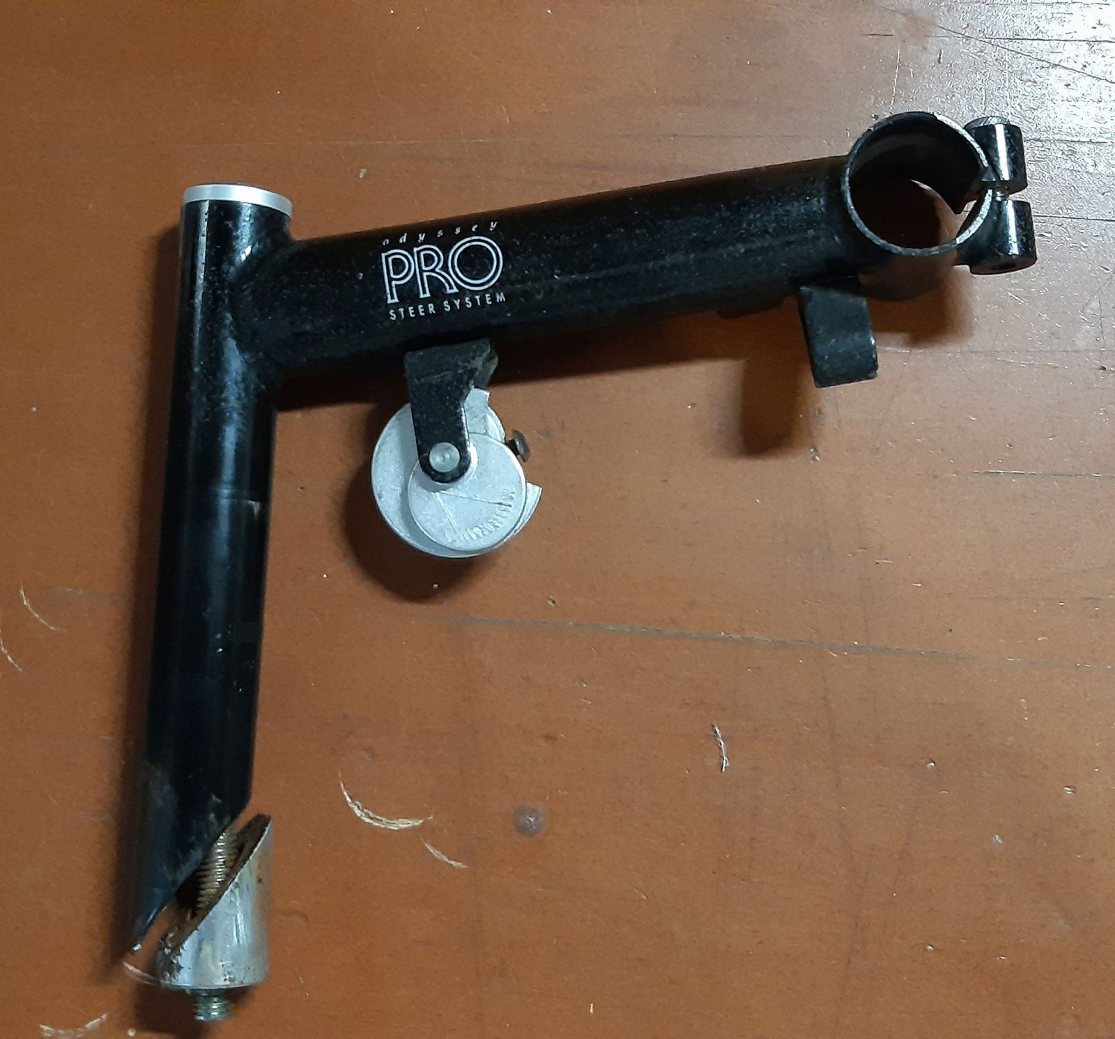

Du hast da schon recht. Ich wollte jetzt nicht in die Details gehen. Die bessere Lösung ist sicher ein Odyssey Pro Vorbau mit Excenter, den man aber mit einer Federgabel nicht verbauen kann. Für meinen speziellen Einsatzzweck mit der Federgabel ist das schon eine gute Lösung um aus der XC Pro Canti ein wenig mehr Bremskraft rauszuholen. Alternativ könnte ich natürlich einen M900 Bremsgriff montieren (mit abgsägtem Schalthebel Adapter), aber wie sieht das an einem XC Pro Rad aus....
Die "Bremsverstärkung" funktioniert hier linear, ganz ähnlich wie das Montieren einer Mini-V, durch Änderung der Übersetzung. Mit den üblichen Problemen wie geringer Abstand Bremsklotz-Felge. Zusätlich noch der ungleiche Zugweg von linkem und rechtem Canti-Arm.
Wirklich sehr gut funktioniert mit viel Gepäck und Canti der Excenter im Odyssey Pro Vorbau. Den hatte ich Ende der 80er an meinem ersten Reiserad (26" Koga). Passt natürlich optisch nicht an jedes Rad....
