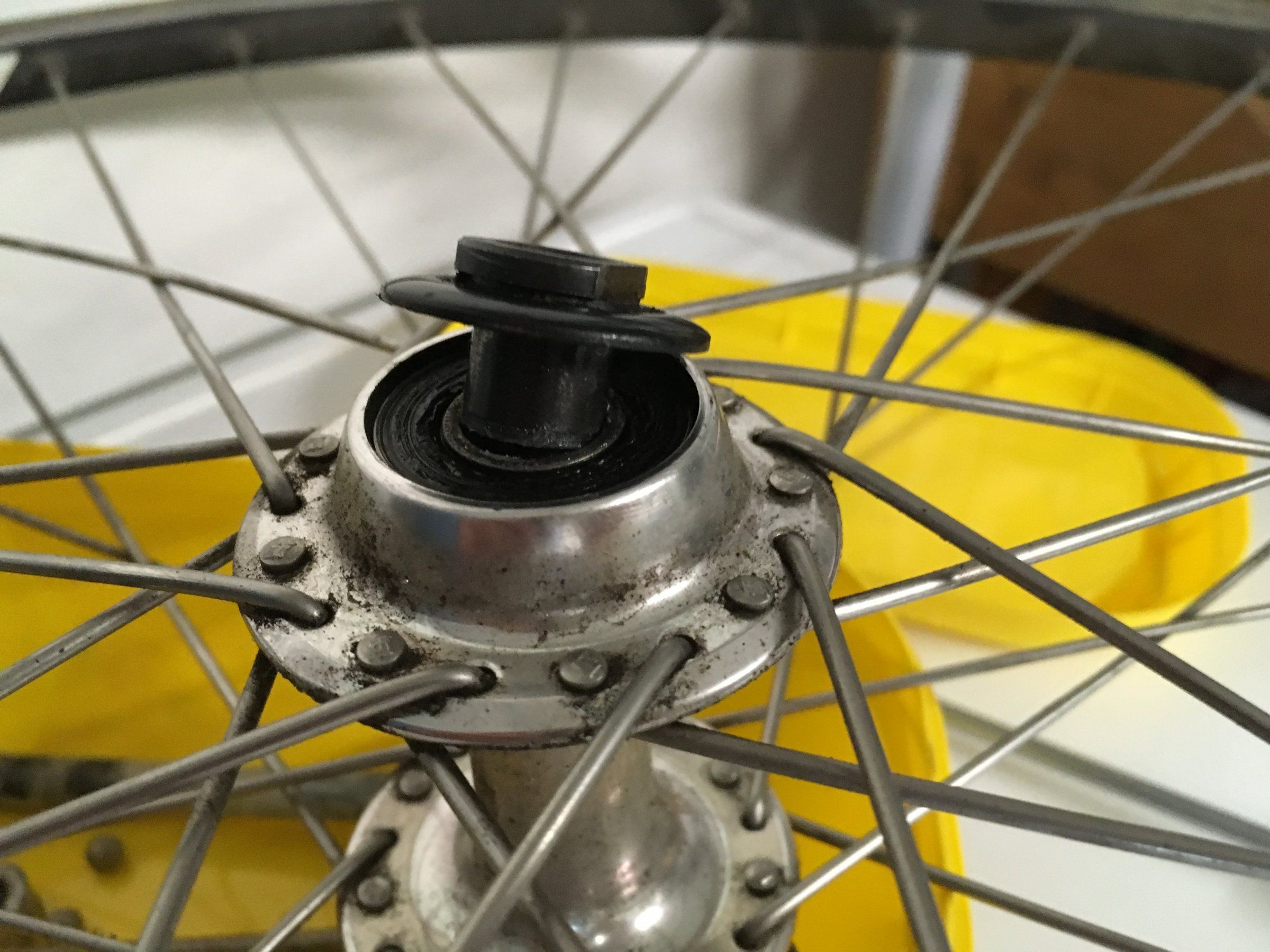

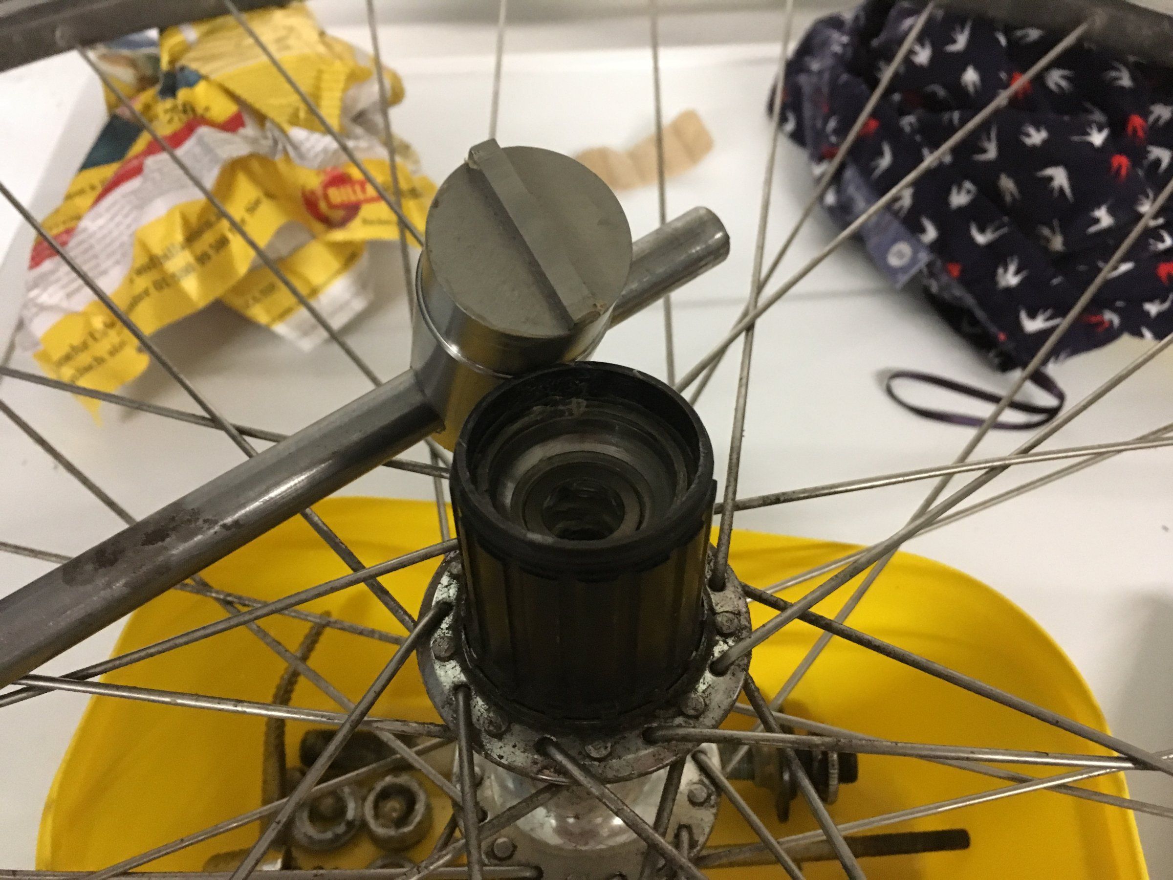

So denn, der Freilauf is runter :)
1. Achse lösen und des ganze Gedöns von der linken Seite runterschrauben (nicht wundern, die Achse kommt samt Konus auf der rechten Seite raus)
2. Wenn die Achse linksseitig in der Konturmunter verschwunden ist, mit dem Kunststoffhammer nen dezenten Schlag von der rechten Seite auf die Achse geben, damit löst sich die linke Kontermutter
3. Danach Achse + Kugeln raus
4. Jetzt mit nem Schraubendreher die Dichtung vor dem Freilaufkonus vorsichtig raushebeln.
5. Nun mit dem Shimano Tool (oder Eigenbau wir bei mir) den Freilaufkonus lösen (Achtung Linksgewinde) - aber nur lösen, nicht herausschrauben

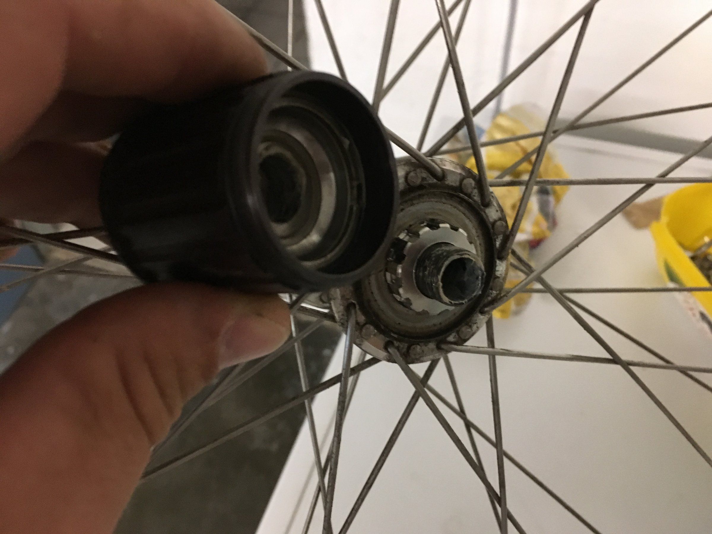

6. Jetzt mit nem 10er Inbus von links rein (deswg muss die Kontermutter raus) und die Halteschraube des Freilaufkörpers lösen (Rechtsgewinde).
... und schon habt ihr den Krempel in der Hand :)

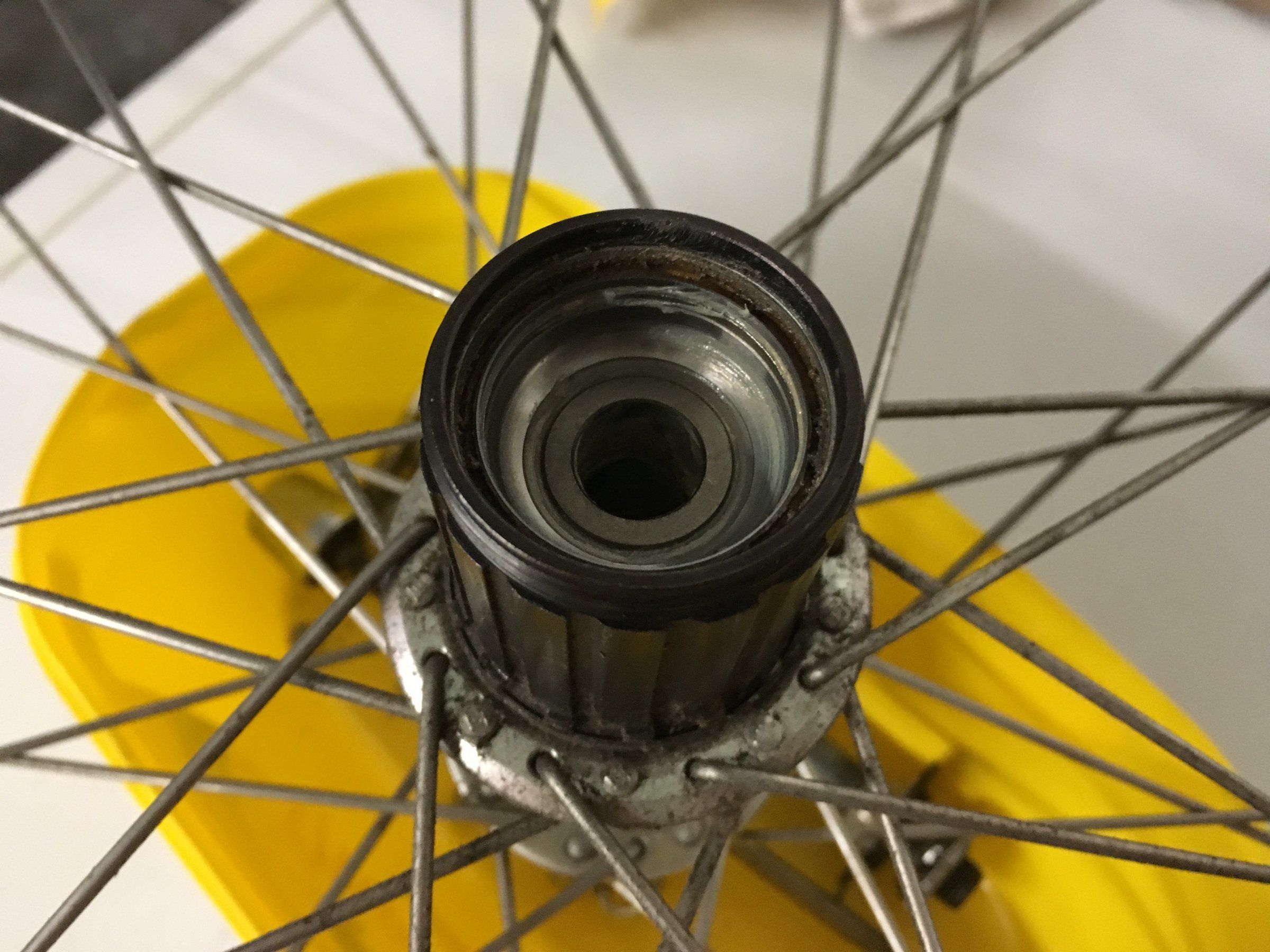

Als nä zerleg ich den Freilauf und werd mal schauen, in wie weit der irgendwie mit dem äusseren Gehäuse des 7403 Freilaufs zu verheiraten is.
Mach euch dann wieder Bilder! :)
