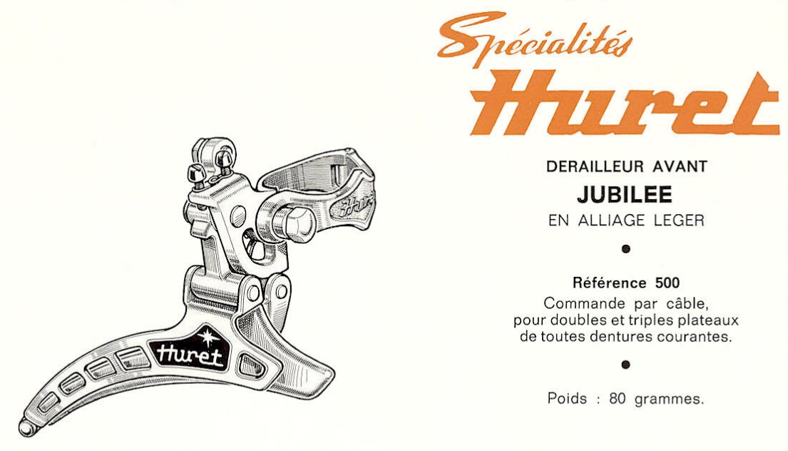

Ich suche einen möglichst französischen Umwerfer der einen 32 - 48 Sprung schafft (2fach, Stronglight Kurbel).
Kann das z.B. ein ordinärer Huret Jubilee 500 oder muss es dafür schon die Triple Version sein?
Die würden mir vom Design beide sehr gut gefallen (und zum Schaltwerk passen). Wenn sich da aus technischen Gründen aber ein anderes Modell aufdrängt, nur zu...
...hiernach (1973er Huret Katalog) konnte der Jubilee-500-Umwerfer sowohl 2- wie auch 3-fach:
Frühes 5-Loch-Modell (1973)
Späteres 4-Loch-Modell (1977)
Ein spezielles 3-fach Modell ist mir unbekannt.

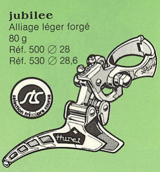

Aber ordinär geht anders: Den Umwerfer gab es mit 28.0mm- und mit 28,6mm-Schelle, außerdem gehört er zu den gesuchtesten Huret-Umwerfern und ist entsprechend teuer...

28,0 und 28,6 ist nen wichtiger Hinweis, da werde ich nochmal messen müssen.
Aber: Reicht die normale Version für 2-fach mit 48-32 Zähnen? 16 Zähne Differenz ist nu schon ne Ecke mehr als die damals üblichen 10er bis 12er Differenzen.

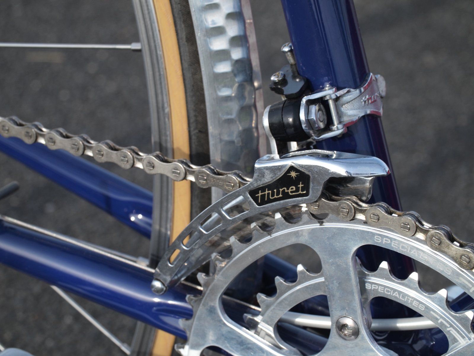

ich fahre einen 4l jubi mit 36/50, das geht gut.
2 zähne mehr sollte klappen, aber ohne gewähr.
zur vollständigkeit: hab den umwerfer mal beim schalten heftig gefaltet, das lag aber wohl an einstellung und ungünstigen umständen.
danach bestimmt 1000km ohne probleme und mit gutem schaltverhalten...

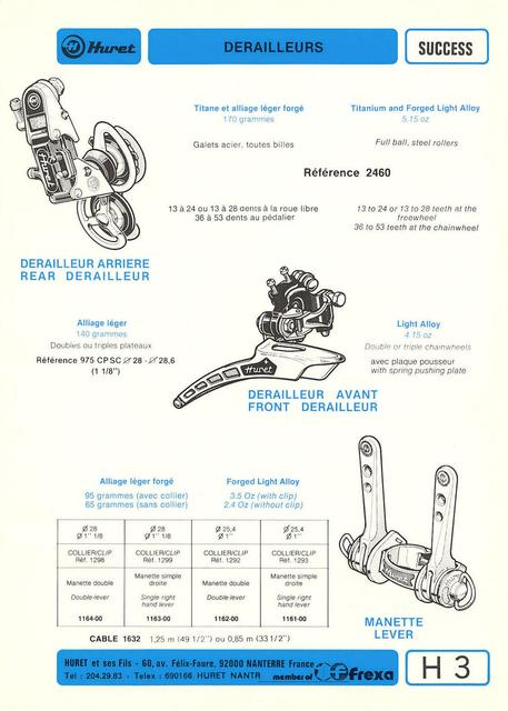

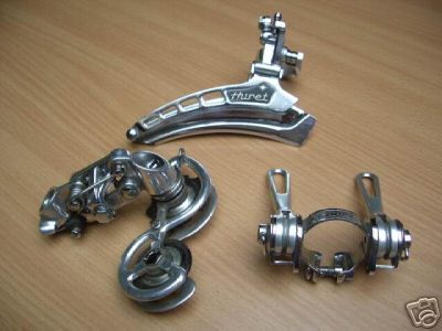

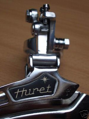

Wenn du ganz sicher gehen möchtest, kannst du dir auch einen Huret Success/Duopar Umwerfer besorgen. Der schafft das auf jeden Fall. Ob er die vom Aussehen her passt, musst du entscheiden.
Guter Hinweis, der ist optisch schon ähnlich. Sind die schwarzen Teile der Klemmung aus Metall? Ich hab nen bisschen Respekt vor 45+ Jahre altem Plastik ob der fehlenden Weichmacher...
Ich habe an meinem "Rando bleue" zwar keine 16 Zähne Differenz, aber der Success/Duopar-Umwerfer kann zwei oder dreifach Kettenblätter schalten und die schwarzen Kunststoffteile machen (zumindest bei mir) keinen Ärger (sollten vielleicht auch keine 45 Jahre im UV-Licht geschmort haben ;) ).
Die Funktionsweise des Umwerfers ist einwandfrei und optisch gefällt er mir ebenso. :)
