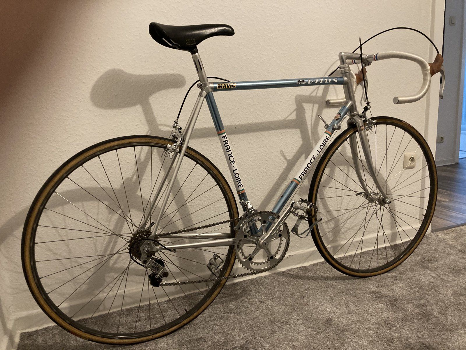

ich hab eine Version von 1983 aufgebaut schon mit MAVIC SSC Komponenten in silber ...
hier mal so als Motivationsspritze

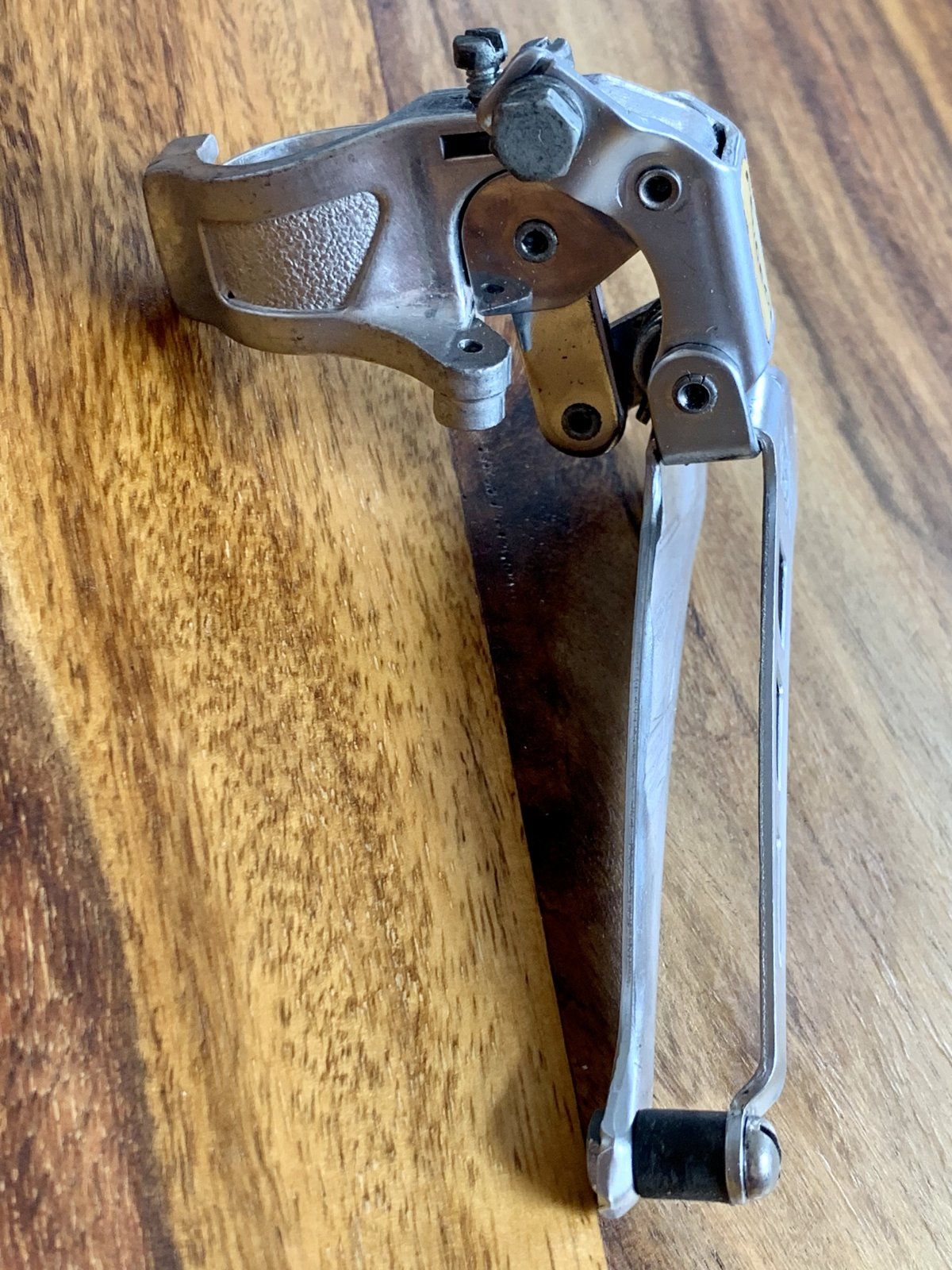

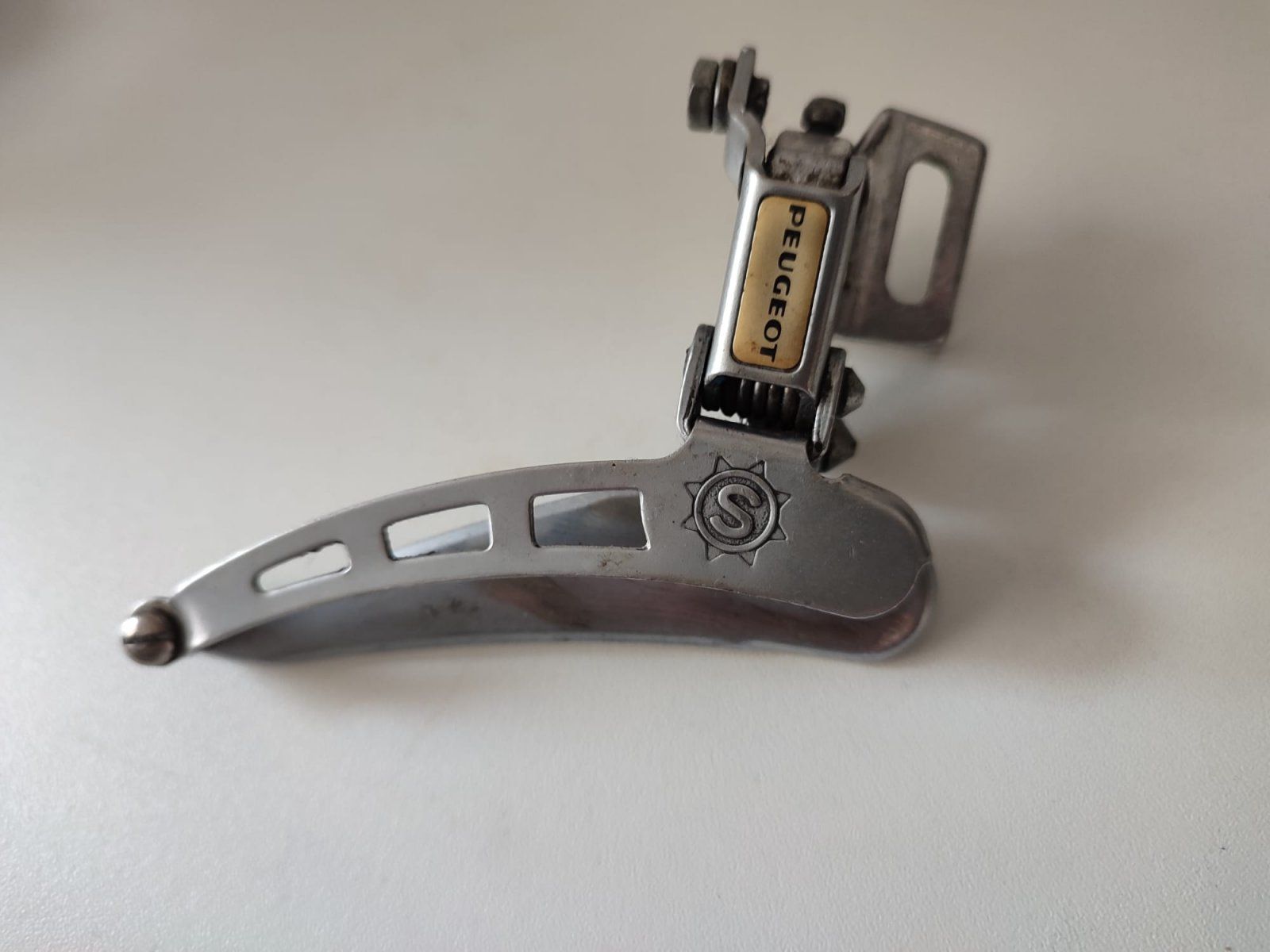

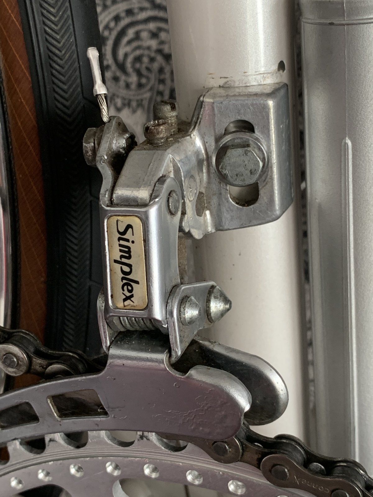

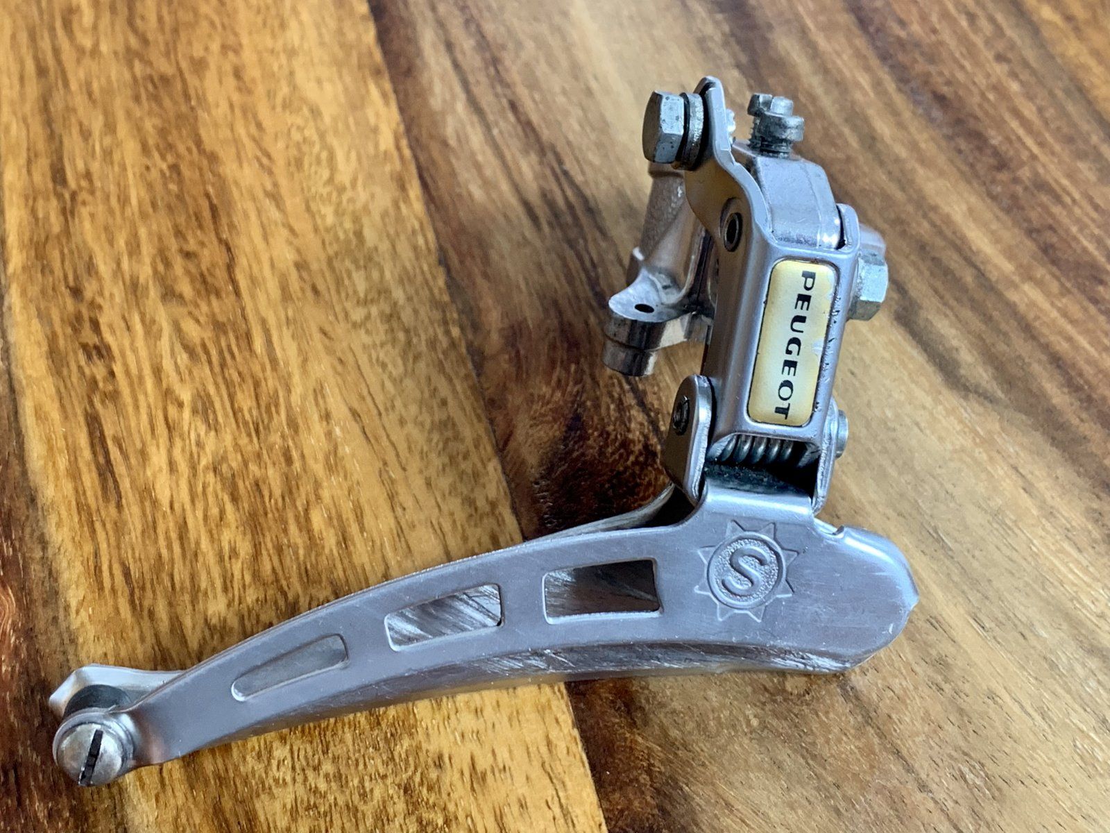

Hallo zusammen.
Habe diesen umwerfer, kenne aber diese Befestigung nicht. Wird hierfür ein Rahmen mit speziellem simplex Sockel benötigt oder gibts da ne Schelle für?
Soll an ein 81er Peugeot Course PX10 mit normalen Sitzrohr, ohne anlötsockel o.Ä.
Ansonsten findet sich ja evtl jemand der was passendes hat. Gerne auch im Tausch : )
