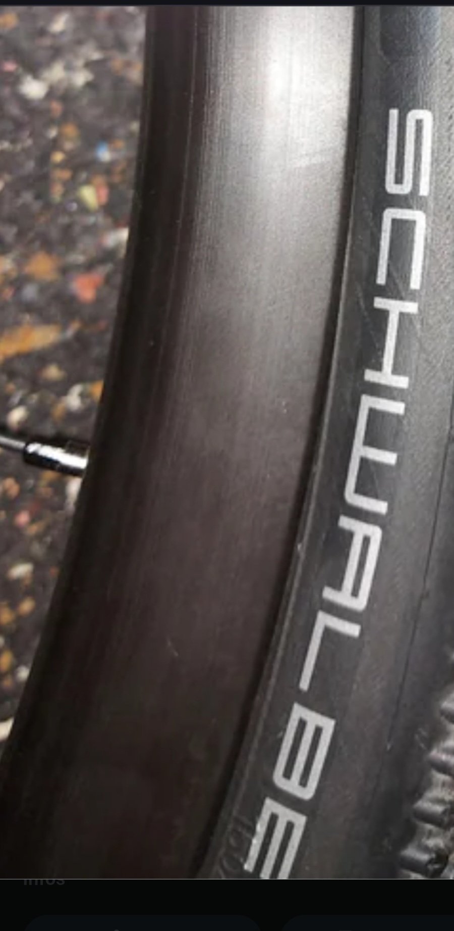

Zwar erst im dritten Anlauf, habe mich an den benötigten Druck rangetastet statt mit der Maximalfüllung zu starten, und mit nur dezentem ploppen aber es hält ohne Milch schon mal eine Stunde dicht und sieht auch rund aus. :)
"Sieht rund aus" ist gut - besser ist, auf beiden Seiten die Reifenflanke zu kontrollieren. Dort gibt es normalerweise eine kleine Kante am Reifen, die ein paar mm Abstand vom Felgenhorn haben sollte. Der Abstand sollte überall gleich sein - dann sitzt er richtig
Im unteren Teil des Bildes sitzt er richtig. Oben nicht.
