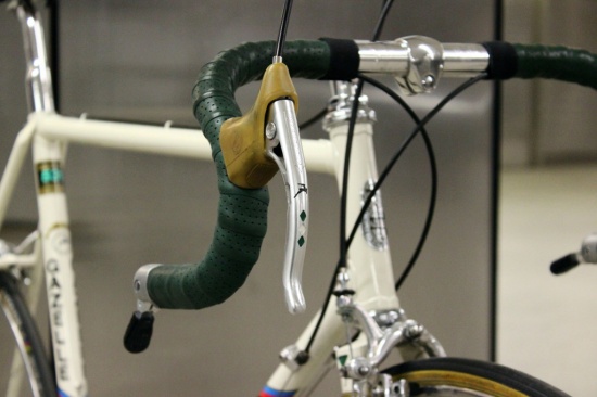

Hallo, ich bin auf der Suche nach neuem Lenkerband und finde im Netz nur wenig Bilder und Informationen zu den einzelnen Bändern. Verbaut findet man fast nie brauchbare Bilder. Auf den meisten Produktbilder erkennt man die genaue Farbe nur schlecht und nicht ob es glänzend, matt oder metallic ist. Evtl. tun sich hier ja sogar neue Bezugsquellen zu alten, originalen Lenkerbänder auf.
Lange Rede, kurzer Sinn:
Mit diesem Thread soll es in Zukunft einfacher werden sich einen genauen Eindruck zu den einzelnen Lenkerbänder zu machen. Vorgestellt habe ich mir, dass ihr Detailbilder eures Lenkers postet mit folgenden Infos.
  1. Hersteller / Name des Bandes / Farbbezeichung
  2. Art des Bandes / Textil, Leder, Kork, Kunststoff
  3. Qualität / Zufriedenheit
  4. Preis / Bezugsquelle
Hier ein ideales Beispielbild von User profiamateur aus dem Kalender-Album.
Ich freu mich auf eure Bilder! :daumen:

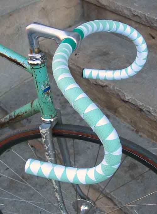

passt vielleicht auch hier her: harlekin muster. es empfiehlt sich günstiges gewebeband für 2 € die Rolle und vielleicht mal einen lenker zum üben.
neben dem handwerklichen geschick muss außerdem noch aufpassen das man hinterher keine ton-in-ton-hipster-schüssel hat. mit bedacht eingestezt kann das aber echt schön sein. wenn man wirklich sauber arbeitet spürt man die nähte auch nicht. für die langen touren würde ich gewebeband aber eh nicht empfehlen.
http://www.wastedlife.org/bike/harlequin/

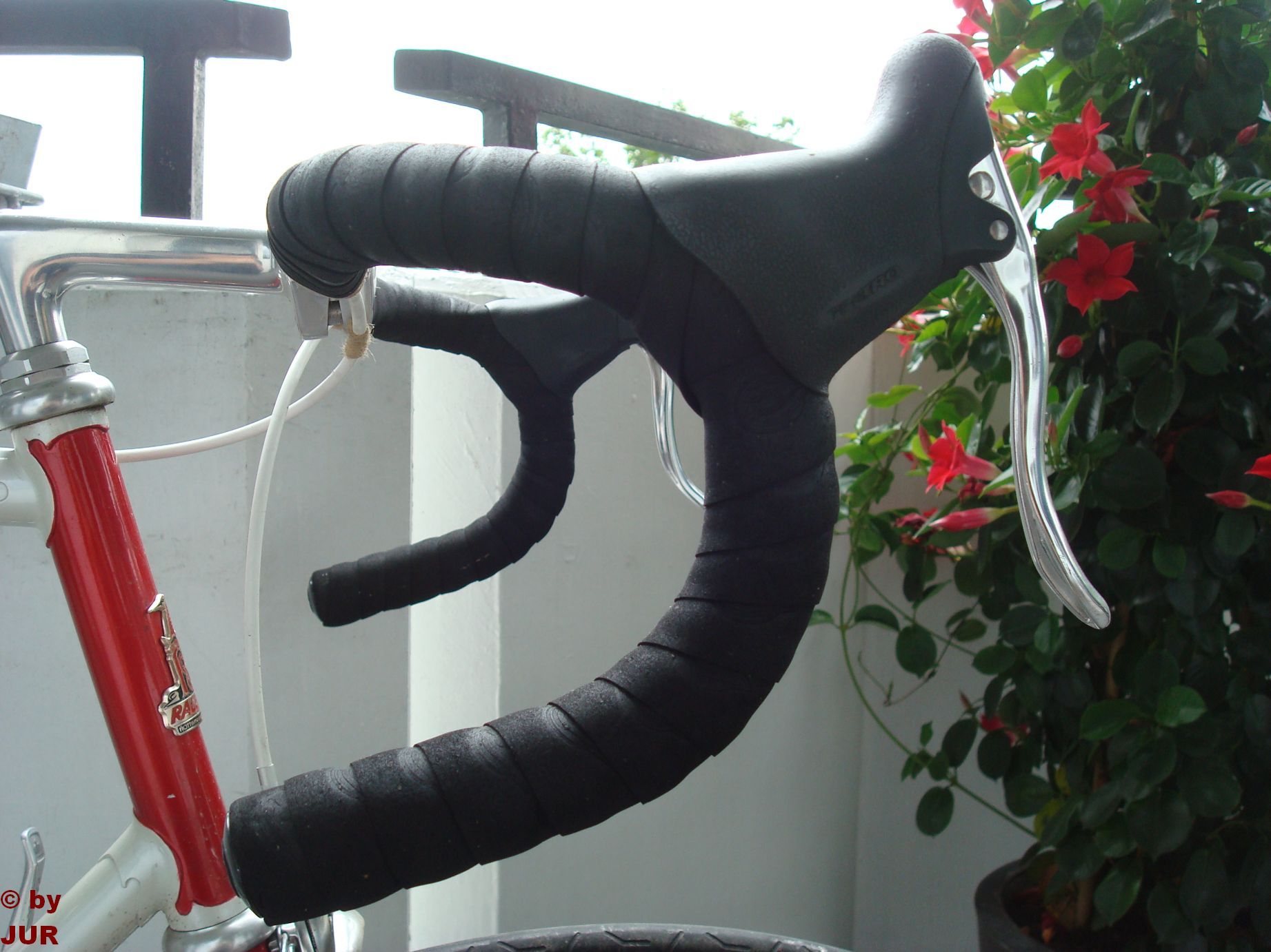

ich habe -zig Bänder probiert und bin beim allerbilligsten von Rose für 3,50 Euro hängengeblieben. Für mich das beste Band für die alten Stahlrenner.
Ist gut dehnbar, läßt sich leicht wickeln und zwar auch so, dass man von oben UND unten anfangen kann...ohne dass es sich aufrollt. So kann man die Enden unter dem Hütli verstecken und braucht kein Klebeband. :) Womit der Abschluß oben auch sehr schön wird mit den alten Lenkern, wenn man es hier einen Millimeter "reinfaltet":
Gibt's hier: http://www.roseversand.de/artikel/bike-ribbon-lenkerband/aid:26520

Kann ich mich nur anschließen. Habe alle Klassiker damit ausgestattet.
Quallität ist völlig ausreichend, da die Räder ja nicht jeden Tag bewegt werden.
Super Optik
