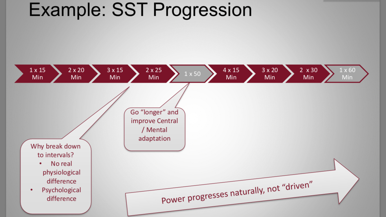

Hier die Empfehlung von Tim Cusick von Trainingpeaks.com für einen SST-Block im Plan.

Deshalb auch meine Frage, richte mich aktuell nach dieser Grafik ... wenn man getrost auf die 50'/60' min verzichten kann, wäre ich sehr froh drüber 😅
Wobei die 2x30' gestern auch schon einiges an "Psyche" abverlangt haben, auch wenn der Puls noch ein ganzes Stück vom "max. Schwellenpuls" (168bpm bei 185HFmax) entfernt waren.
Das "Problem" bei mir ist, dass es einen ersten Satz benötigt um richtig warm zu werden bzw. den Puls "zu kalibrieren". Im ersten Satz steigt er mehr oder weniger die ganze Zeit, im zweiten ist er wenigstens ne Zeit lang halbwegs stabil. Das fühlt sich bei 40-60min dann deutlich unangenehmer an.
Oder ich muss mich viel besser/länger/härter warm fahren 🤷🏻‍♂️ Vielleicht ein Paar anaerobe "Spitzen" einfügen die 15-20" dauern 🤔
Wie ist das mit der Progression "mit driven" genau zu verstehen?
Ich müsste mir das Video dazu nochmal ansehen, aber ich glaube hinter "not driven" steckt die Hypothese, dass man die Fortschritte bei der Leistung (Progression) nicht durch höhere Wattvorgaben erzwingt, sondern diese sich durch die Verlängerung der Zeitdauer der Intervalle ergibt.
Ich glaube das ist selbstredend dass man erst mal den Block abschließt bevor man irgendwelche Wattwerte erhöht 🤷🏻‍♂️
Kann man davon ausgehen dass wenn man den Block (erfolgreich, in anbetracht der HF, sprich dass diese nicht ins Nirvana driftet) absolviert hat, man nach einer deload Phase oder einem 4-6 Wochen Block mit anderem Fokus (z.B. Schwelle) wieder mit +5Watt einsteigen kann usw. 🤔
So ne Grafik gibts ja auch für Schwelle 🤷🏻‍♂️
Daher auch meine Verwunderung bezüglich den hier kürzlich erwähnten 4x10min Intervallen, da diese bei Schwelle ja "mehr" Sinn machen...
Klar kann man auch bei 10min und SST einsteigen, aber wie lange soll dann der Block dauern? 3 Monate 😅
Ob 10' SST Intervalle Sinn machen, wird wohl auch von der Gestaltung der restlichen Woche abhängen ✌️
Anhang anzeigen 1735036Daher auch meine Verwunderung bezüglich den hier kürzlich erwähnten 4x10min Intervallen, da diese bei Schwelle ja "mehr" Sinn machen...

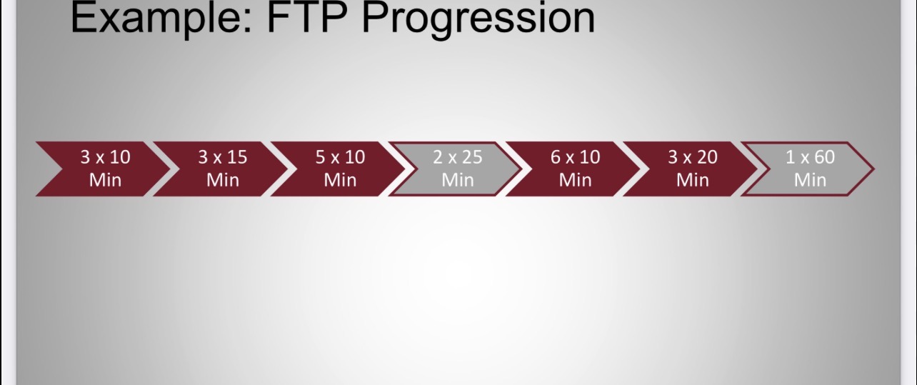

Natürlich kann man nicht einfach von +5W ausgehen. Man wird nicht mit jedem Trainingsblock besser, auch nicht wenn der Plan super war und 100% eingehalten wurde.
Die Fragen deuten auch auf ein falsches Verständnis des Konzepts SST hin. Fixe Intervalllängen oder genaue Zielwatt sind dabei absolut zweitrangig.

Mann muss doch nicht 60min SST fahren damit es was bringt.

Die Logik, die Cusick mit der Verlängerung der Intervalle und damit der Ausdehnung der "Time in Zone" vertritt, ist zwar konzeptionell irgendwie einleuchtend. Wie gut diese Form der Progression tatsächlich funktioniert, ist aber offen. Es gibt durchaus andere Ansätze, bei denen z.B. regelmäßig geplant die Intensität erhöht wird oder auch Trainingsprogramme, bei denen gar keine geplante Erhöhung der Leistung oder Belastungszeit stattfindet, sondern z.B. die Anweisung nur lautet, über ein Intervallprogramm die maximal "verträgliche" Leistung zu fahren. Alle drei Vorgehensweisen können zu Leistungszuwächsen führen - müssen aber nicht.
Soweit ich mich erinnere, sind das nur Beispiele von Tom Cusick, die sich natürlich daran orientieren sollen, was eigentlich das Ziel deines Trainingsblocks ist. Auch vertritt er die Meinung, dass dieses "Aufspalten" bzw. "Aufstückeln" der Intervalle mehr für den Kopf ist als für den Körper.
Du musst ja nicht bei 4 mal 10 min einsteigen, wenn dir das keine Mühen bereitet, sondern kannst halt gleich mit 2 mal 20 anfangen. Oder 2 mal 25 oder 2 mal 30. Die Intervallzeiten sind ja nicht sakrosankt, sondern stehen als Hilfsmittel zur Verfügung.
Prinzipiell gilt es, sich so über den Trainingsblock an eine eine gewisse Gesamtdauer hinzuarbeiten, während derer man die Leistung halten kann, bevor man die Leistung erhöht und dann wieder mit kleineren "Intervall-Happen" wieder von vorne loslegt. Ob du lieber mit dem Bereich Schwelle oder lieber SST arbeitest, bleibt dir überlassen, man sollte nur einigermaßen konstant bleiben und nicht planlos hin- und herwechseln.
