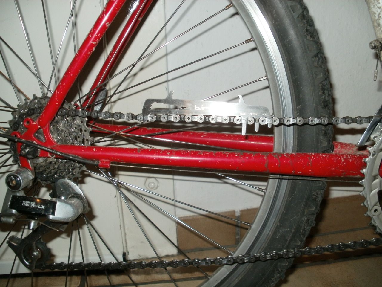

😛Ich muss da noch etwas berichtigen. Im Inet nochmal recherchiert, der günstige Kettenmesser, den es unter zig Labels gibt, meint mit 0,75 eine prozentuale Längung, Rohloff dagegen eine Millimeter Angabe. Inwiefern die Prozente im ähnlichen Bereich des Millimeters liegen, kann man sicher ausrechnen, aber die Differenz wird sicher dadurch entstanden sein.Bei beiden .075 eingelegt.
Ich habe mir jetzt beim Blumenhändler mal dieses Teil gegönnt.
Werde dann mal berichten......

Einspruch Euer Ehren!Eine Kettenverschleißlehre ist was für 8-Fach aufwärts, für unsere alten Gurken mit 5-7-Fach braucht das kein Mensch, im Shop bei 10 fach und mehr, heutzutage nicht mehr wegzudenken.

Auch auf alten Gurken und ''Einfach" führt eine überlange Kette zu übermäßigem Ritzelverschleiß.
.Bei gleichem Kettenverschleiß dürfte unterschiedlicher Kettenblattverschleiß aber zu einem unterschiedlichen "Abziehmaß" führen. Mir war diese Abziehgeschichte für eine genaue Aussage zur Kette immer viel zu ungenau.Ha ha das wäre super.....diese Erkenntnis wäre mir neu.....
Man kann es überprüfen, indem man die Kette vorn am Kettenblatt mit den Fingern abzieht.
Ich bin da ganz bei Dir, hast vollkommen Recht.....sollte ja nur eine der Möglichkeiten aufzeigen....Bei gleichem Kettenverschleiß dürfte unterschiedlicher Kettenblattverschleiß aber zu einem unterschiedlichen "Abziehmaß" führen. Mir war diese Abziehgeschichte für eine genaue Aussage zur Kette immer viel zu ungenau.
Wo haste dich wech? Gibbet die noch irgendwo?habe im Homeworkshop eine von Wippermann.
Ist ja auch okay. Bei deutlich überlängten Ketten, was recht häufig vorkommt (wenn ich bei mir im "Umfeld" nicht die Ketten hin und wieder mal kontrollieren würde, wäre das da nicht anders), weiß man beim Abziehen schon, was "Sache" ist. 😉Ich bin da ganz bei Dir, hast vollkommen Recht.....sollte ja nur eine der Möglichkeiten aufzeigen....
Habe mir gerade mal die Kette vom MTB angesehen bzw. mit meinerWerde dann mal berichten......
