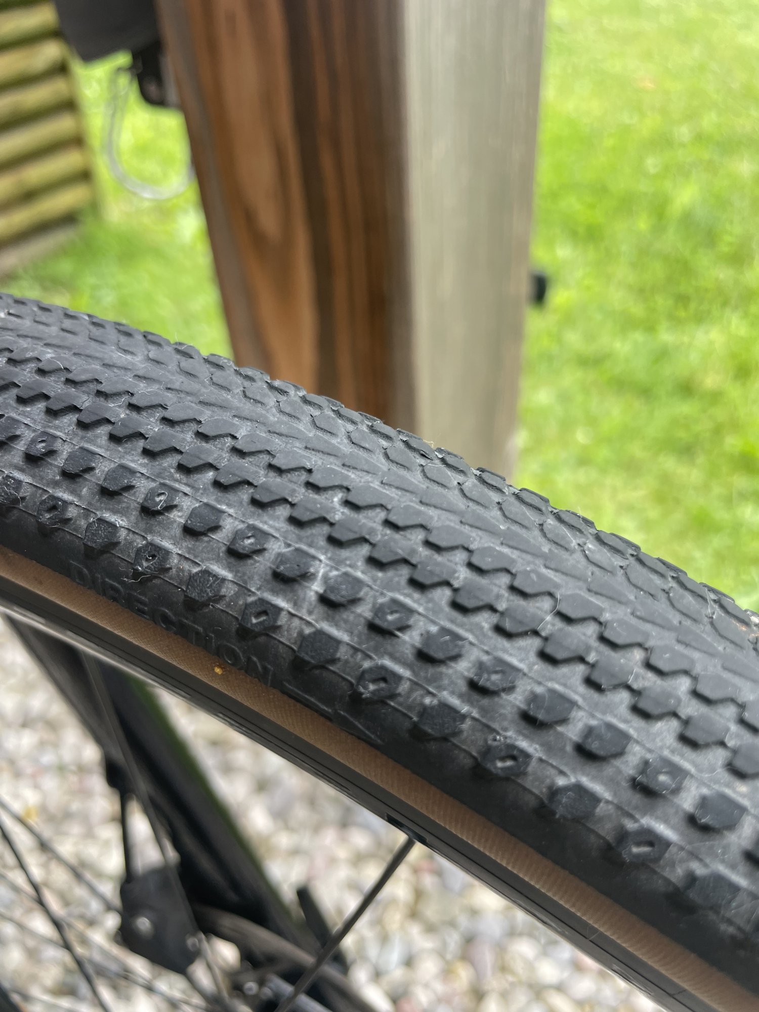

Ich bin ja zzt. echt begeistert von meinen Vittoria Terreno Dry: Bislang war Vittoria bei mir immer abgespeichert unter "sich schön geschmeidig fahrenden Reifen, Pannenschutz ist nicht das herausragendste Merkmal".
Damit bin ich nun im heimischen Revier ~ 600 km und dann >1100 km das "Grüne Band" (mit ordentlich Gepäck beladen) geradelt und dann das über wirklich jeden erdenklichen Belag und z.T. übelste Pisten.
Genau eine Panne, und dann war eine Metallklammer die ich mir da eingefahren habe (hätte vermutlich auch jeden anderen Reifen durchstoßen).
Was mich verblüfft ist, dass im Gummi keinerlei kleine Cuts oder Risse zu sehen sind, wie sie sonst üblich sind - dafür scheint dieses Graphene-Gummi also nicht anfällig zu sein.
Vorn sieht das flache Wabenprofil auch noch top aus, hinten ist es allerdings schon ziemlich eingeebnet - vielleicht neigt er zu schnellem Verschleiß oder die Kombination aus viel Gepäck = Gewicht + üble Strecken + sehr hohe Temperaturen haben das Ganze beschleunigt.
Auf jeden Fall bleibe ich dem Reifen erst mal treu.

ufff... "Augen auf bei der Reifenwahl" - würde ich mal so beschreiben. Wenn ich mein Umfeld überwiegend so vorfinde wie von dir beschrieben, dann wähle ich entsprechend den Reifen aus, zumal wenn ich doch weiss, dass ich mich mit einem Gravelbike 20% den Berg runterstürzen möchte. Oder ich wähle allgemein Routen die entsprechend angepasster sind. Oder ich prüfe meine Fahrtechnik wie ich trotzdem den Berg runterkomme. Allerdings bezweifle ich bereits, dass du mit dem Reifen bereits 12-20% im groben Schotter hochkommst. Ok, die Erkenntnis stellt sich nun ein bei dir.Das ist der GR1, das Profil ist wirklich nix.
