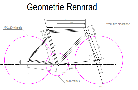

Ein Gedanke dazu:
Wer eine Einfach-Kurbel verwenden, "echte Crossreifen" mit nur 33 mm Breite fahren will und dazu noch mit sehr geringem Q-Factor und/oder 165er Kurbeln zurechtkommt, muss sich keine so großen Sorgen um die Tretlagerabsenkung machen.
Da hilft auch wieder die Betrachtung der Geometrie des gesamten Rades "im Schnitt", dieses Mal von vorn mit Pedalstellung ganz unten: Je weniger die Pedale seitlich abstehen und je kürzer die Kurbeln sind, desto weiter kann das Tretlager nach unten wandern, ohne an Schräglagenfreiheit einzubüßen.
Aufsetzende Pedale bei Geradeausfahrt sollten ja normalerweise nur selten vorkommen.

Dazu eine Grundsatzfrage:
Willst Du echte Rennen nach Reglement fahren, wo Du auf 28" und 33 mm festgelegt bist, oder magst Du nur ein möglichst rennmäßiges Crossrad zum Spaß bewegen?
Falls Du Dich an kein Reglement halten musst, verkleinere einfach einen möglichst passend ausgedachten "Normalrahmen" maßstäblich mitsamt den Rädern, z.B. auf 650b oder für ganz kleine Menschen 26"/559.
Dann tritt die Problematik nicht auf, einen noch irgendwie passenden Rahmen mit allzu flachem Steuerrohr und allzu steilem Sitzrohr um die zu großen Räder herumkonstruieren zu müssen.
Wer bei 173 cm mit 79er Beinen einen ca. 52er Rahmen bauen will, hat aber normalerweise einen lang genugen Oberkörper für ein vergleichsweise langes Oberrohr und kann dadurch einen brauchbar steilen Steuerrohrwinkel planen. Ich kenne das ja. :rolleyes:

Ich möchte in 1-2 Jahren auf jeden Fall wieder mehr Rennen fahren und mir auch eine Lizenz lösen, ich meine aber, dass ich dabei wahrscheinlich nicht an UCI-Reglement gebunden wäre, weiß das aber gerade noch nicht. Mir schwebt da NRW Cross Cup und vielleicht die südlichen Rennen des Weser-Ems-Cup vor. Aber mehr auch nicht.
Ansonsten komme ich mit meiner 33er Bereifung sehr gut zurecht und hatte noch nie das Bedürfnis, breitere Reifen haben zu wollen. Kann ja vielleicht noch kommen und dann mache ich mir 40er Reifen rein.
Und deine letzte Überlegung würde ich voll unterstreichen. Mein Oberkörper ist lang genug, um mir die Crosstypischen Winkel bei 28" Laufrädern zu konstruieren. Ich wollte daher, auch wenn es konstruktionstechnisch vielleicht vorteilhafter wäre, keine Reifen-Sondermaße nutzen. Möchte bei der Ersatzteilversorgung so breit aufgestellt sein wie möglich.
Aktuell bin ich daher noch am überlegen, wie ich mir den Tretlagerbereich so konstruieren kann, dass ich problemlos 1- und 2-fach Kurbel fahren kann, wenn ich mal Lust haben sollte, dass wechseln zu wollen.
