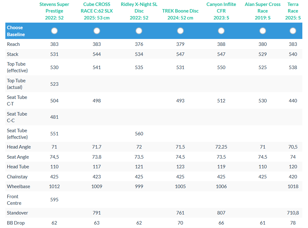

Und um auf deinen Punkt nochmal zu kommen. Was heißt denn Lösungen, die hier zerrissen werden? Insgesamt ist das Materialfeld schon sehr ähnlich auch wenn es kleine Unterschiede in den Geometrien gibt. Einen Steuerrohrwinkel zwischen 71 und 72° haben trotzdem alle Räder. Das einzige was ich zerreiße und auch gerne wieder zerreiße, ist der Lenkwinkel meines Basso‘s der mit 69,5° halt extrem flach ist und womit sich das Rad halt doch nicht schön fährt, wenn man klassischen Cross fahren möchte.Ja, zeigt dann das im Profirennen alles mögliche gefahren wird, mit Lösungen die hier verrissen werden. Hmmmm….

78mm Tretlagerabsenkung ist im Gegensatz zu 65-70mm wie bei anderen CX schon ne Hausnummer.Habe nochmal ins Replay geschaut - das ist ja mal schräg...

Zwischen den meistgenutzten CX Rädern (Superprestige, Cross Race Cube, Ridley) sind diese Unterschiede auch und jucken keinen. Ich kann denen die sich die Augen darüber reiben nur empfehlen mal selber richtige CX Rennen zu fahren und zu erleben wie das abgeht, und ob sie dann noch glauben das ein Grad oder Cm ihre Platzierung bestimmen.78mm Tretlagerabsenkung ist im Gegensatz zu 65-70mm wie bei anderen CX schon ne Hausnummer.

Finde ich nicht, ich nehme mal die beiden Räder die man am häufigsten in CX Rennen sieht, das Cube, Canyon und das Stevens*. Das CX typische, der BB drop ist in Deiner Tabelle für kleine Rahmen fast gleich, bei großen Rahmen ist da 10mm Unterschied bei Cube vs. SP.Bei den größeren Größen nähern sich die Räder eher noch an.
