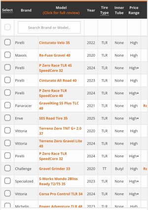

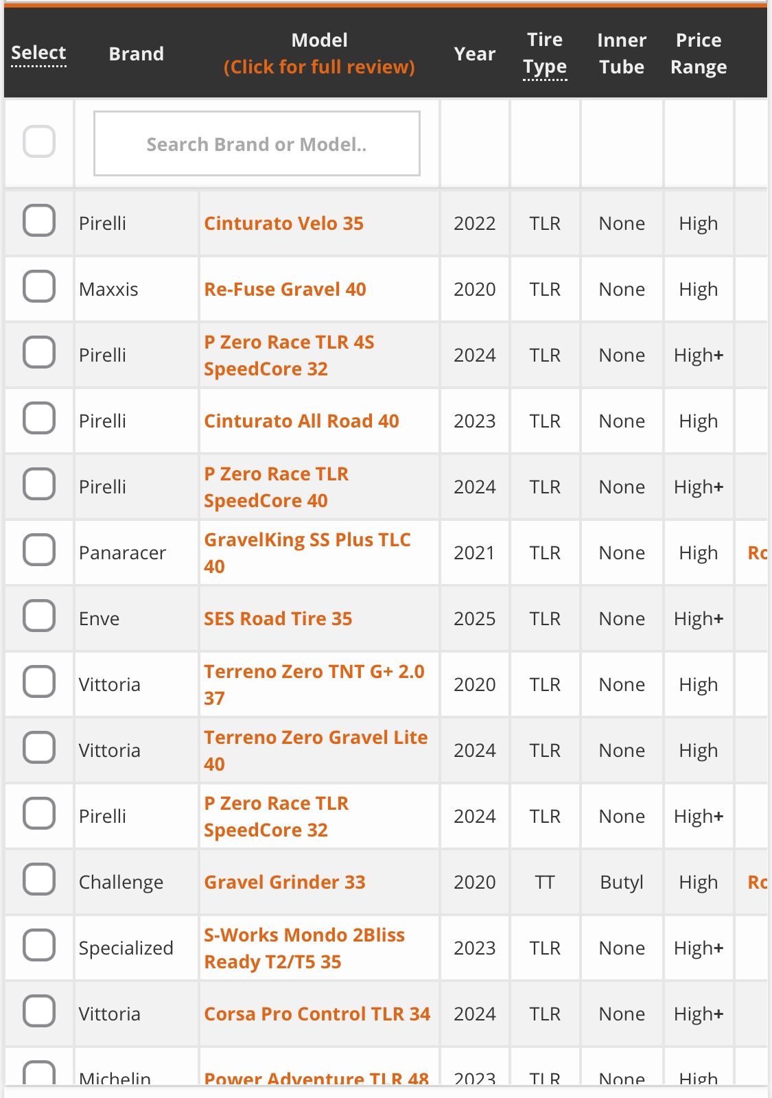

Ranking der „gravel“ Reifen nach Durchstichschutz laut brr; unter gravel läuft einfach alles breite (>30mm). Da tauchen die von @captain hook genannten fast alle auf.
Bei nassem Schotter/Feld/Wald und v.a. Matsch kommt dann der Grenzbereich.

Danke, da hatte ich mich auch umgesehen. Ich hätte gerne den Cinturato Velo in 40mm (Pirelli, macht mal!) – jetzt probiere ich es aber mit dem P-Zero Race als fettem Slick und werde berichten.
