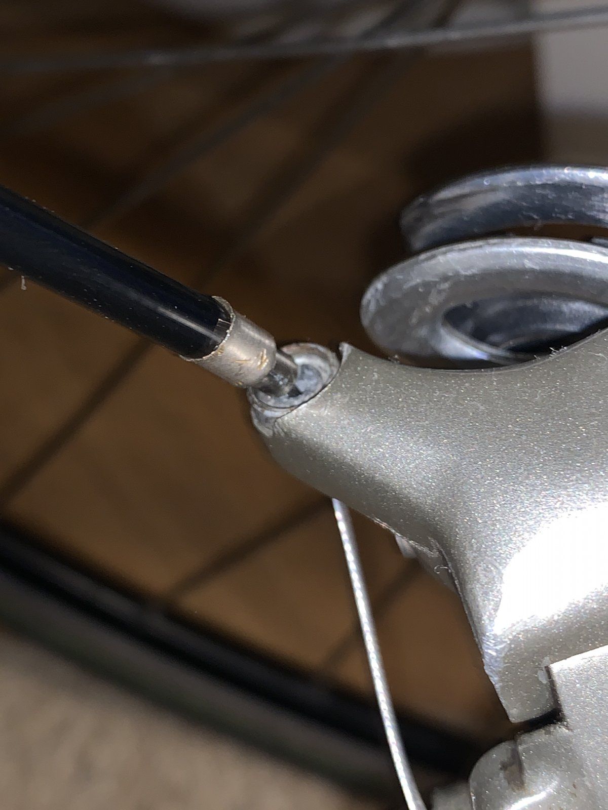

Was für ein Teil fehlt mir da?:(

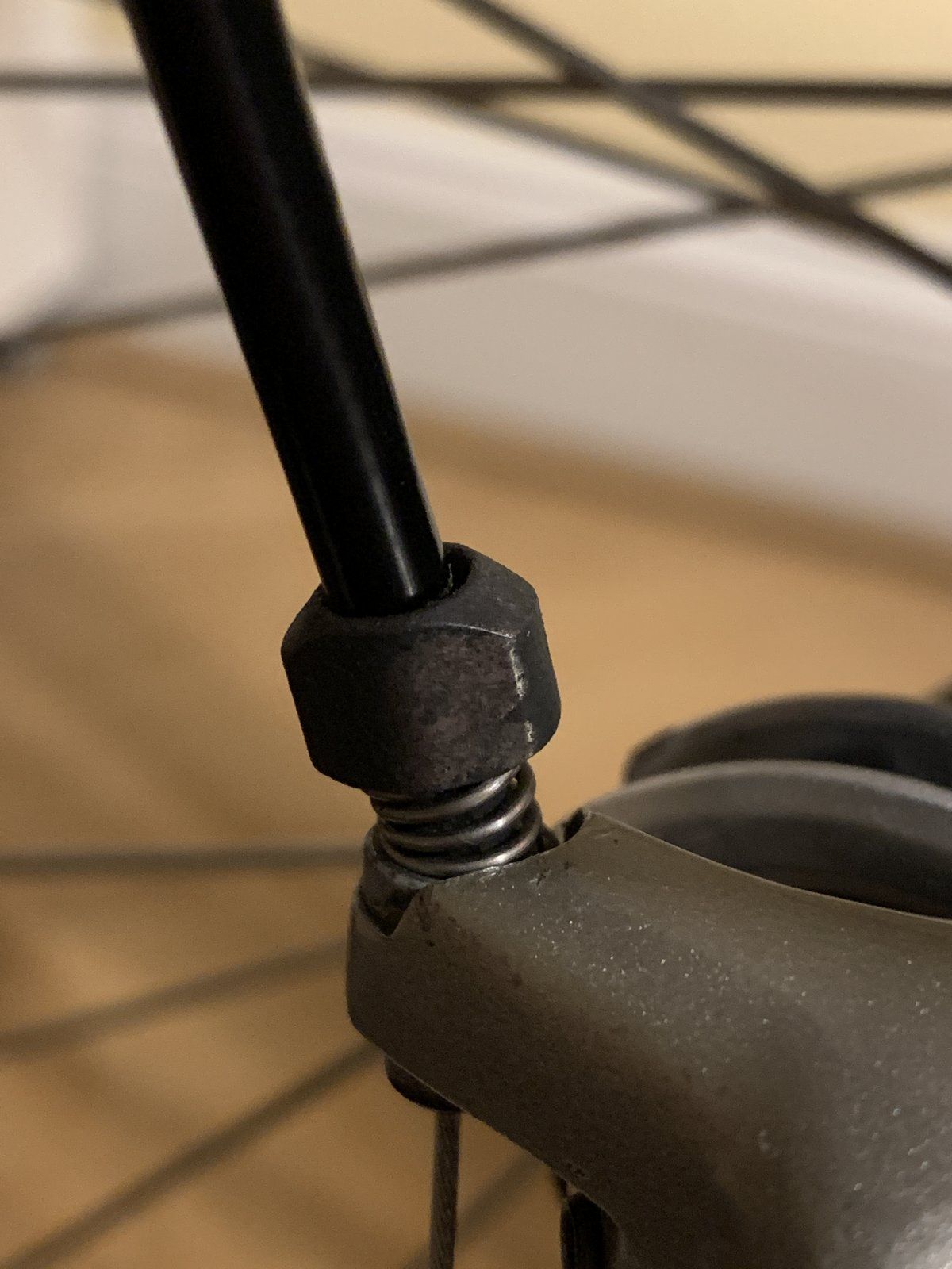

Sieht im Moment so aus, kann aber nicht sein denke ich mir so, da fehlt ja was
So Kette ist drauf(war ne heiden Fummellei mit dem alten Stift meine Herren)
Ich muss jetzt aber die weiße Fahne schwenken, ich bekomme das Schaltwerk hinten einfach nicht vernünftig eingestellt. Mag wohl an der kaputten Spannschraube liegen...
Ohne die Schraube wirds auch kompliziert bis unmöglich.

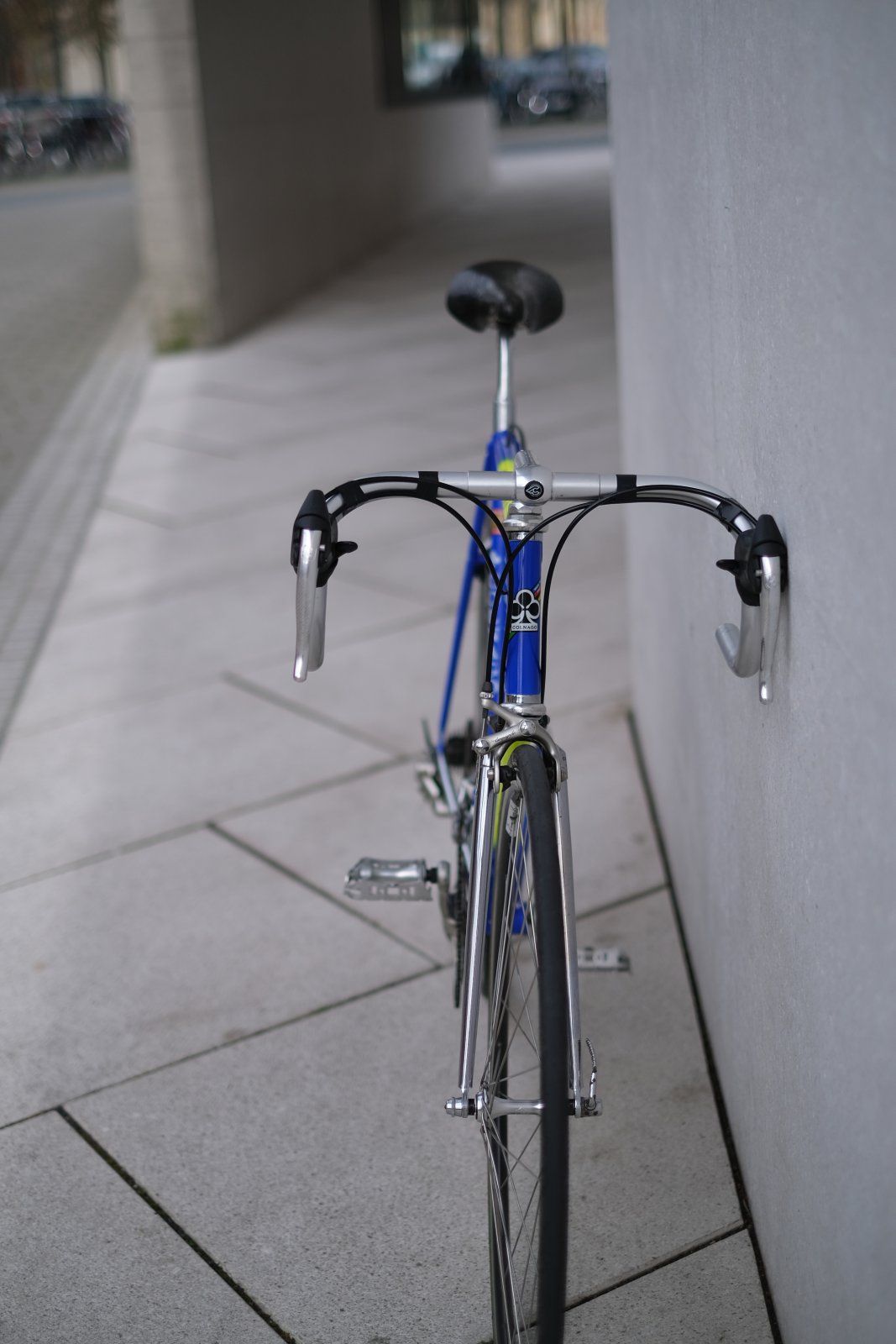

Bilder gibt es natürlich auch, Kritik an der Zugverlegung ist auf jeden Fall erwünscht. Ich denke der Bremszug für die Hinterradbremse kann auf jeden Fall noch kürzer und die Züge werden vorne am Lenker auch noch zusammengelegt... in dem Zuge kommt der Lenker auch noch ein Mü hoch!
Bei den alten ERgos kann man noch nicht beide Züge an der Vorderseite rauslegen, oder? Das kreuzen des Zuges auf der Oberseite kann beim Greifen unangenehm sein. Ich würde die Schaltzüge überkreuzen und dann unterm Unterrohr zurückkreuzen. Das sieht eleganter aus und die Biegungen sind nicht so stark.
Das muss ich mal ausprobieren... allerdings werde ich erstmal die Züge zusammen legen. Und den Bremszug für das Hinterrad noch kürzen ja/nein?

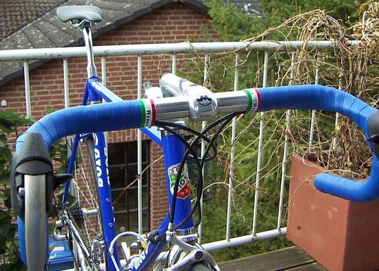

Ich würde die Bremszüge auf der Innenseite des Lenkers verlegen, die Schaltzüge auf der Außenseite + etwa auf Höhe der Rundung zum Oberlenker die Züge auf die Unterseite. Das greift sich nach meiner Erfahrung besser. Ich hoffe, das Bild ist aussagekräftig genug.
