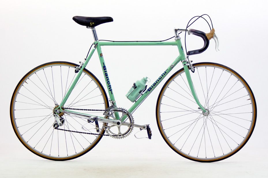

Wie Bianchi-Hilde schon meinte kann man daraus ein Super Corsa oder ein Super Leggera machen. Baujahr ist '81. Da sollte eine Super Record dran. Wenn Du ein Super Corsa draus machen möchtest, dann mit Titanteilen. Das Super Leggera ist im Prinzip das Super Corsa ohne Titanteile. Besonders schön wäre natürlich die Panto-Gruppe, also Sattelstütze, Vorbau, Kettenblätter, Schalthebel und die gefrästen Bremsen. Lenker gehört in schwarzes Leder eingenäht. Sattel sollte ein 3ttt sein.
Schau mal bei Speedbicycles:
speed_001-jpg.148569
oje, da sollte ja nur die cream della cream verbaut werden....woher sollen all diese Teile herkommen? schwierig, schwierig.... ob ich das so durchhalte?.....
SR Schaltwerk, Umwerfer, Kurbelarme, Steuersatz, Sattelstütze 1bolt und Bremsgriffe hab ich, ich werde mich die Wochen auf die Suche von Bremsen, Hoods, Kettenblätter, Innenlager, Schalthebel, Sattel, Vorbau und Lenker machen...... jetzt muss erst mal wieder Monatsanfang werden....die "B Panto" Teile sind wohl "zu weit weg" für mich.....

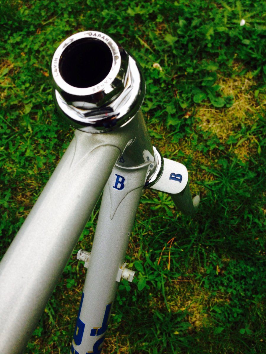

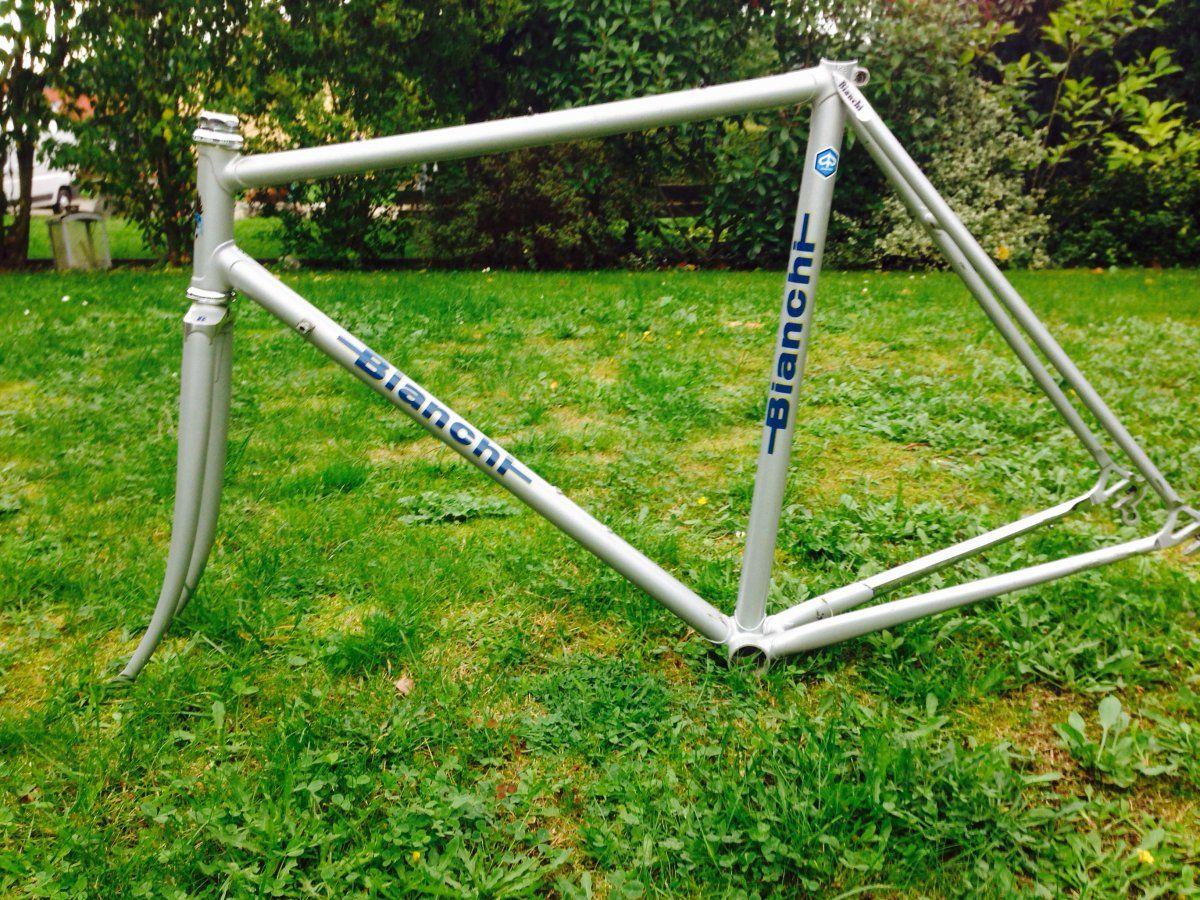

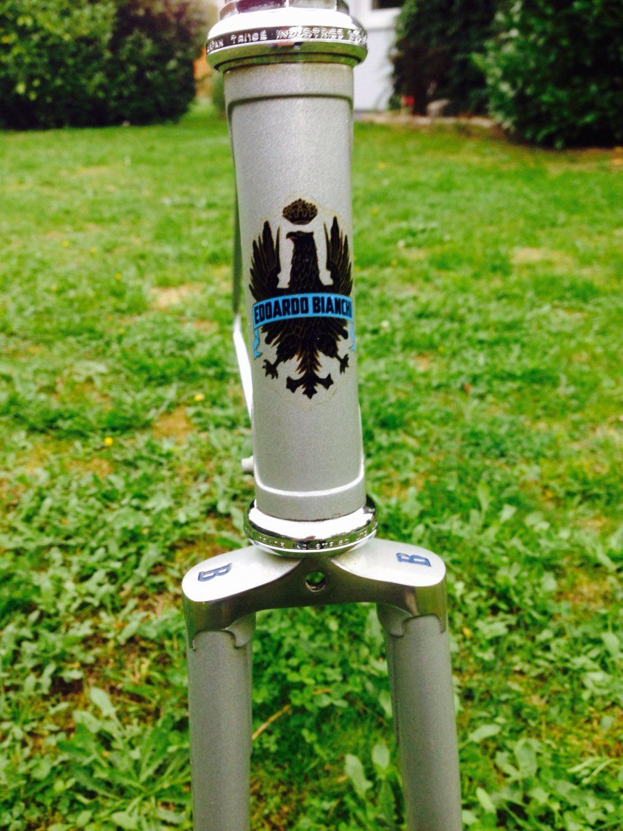

Er ist da :)
Natürlich sind einige Schrammen dran aber nix wildes

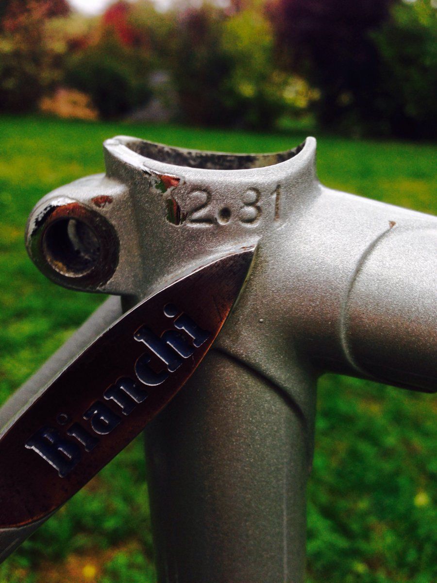

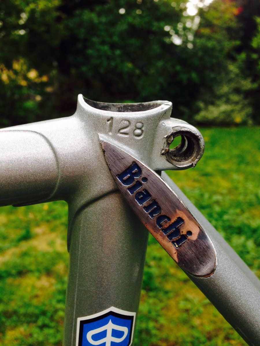

Sattelstützmass ist nicht 27,2 er weniger, knapp 27
Und der Hinterbau hat 129mm, da hat wohl einer mal dran gebogen, aber nix zu erkennen
Jetzt geht das teilesuchen los..... Wird aufgebaut
Fehlen da decals? Sollte ich diese besorgen?
Dann ist die Sattelklemmung zugezogen, zeig mal den Klemmschlitz. zu kleine Stütze, zu breites HR,
Ja gibt immer wieder Experten o_O - aufgeweiteten Hinterbau hatte ich auch mal bei Puch Rahmen, hält aber mit 126er Hinterrad und kräftigem 86kg Fahrer (nicht ich) bestens.
