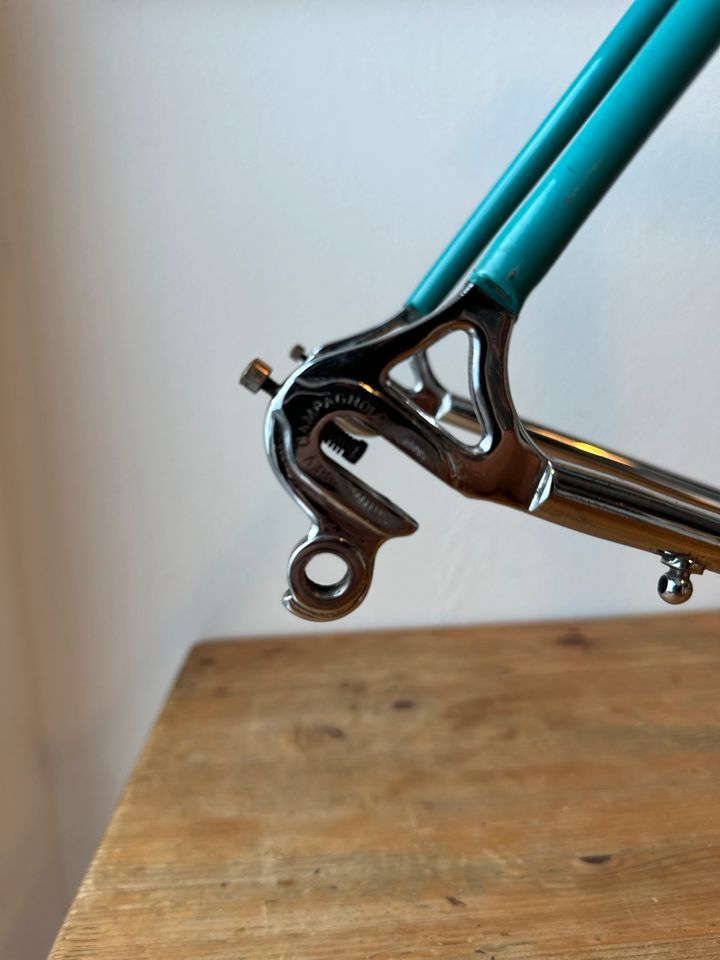

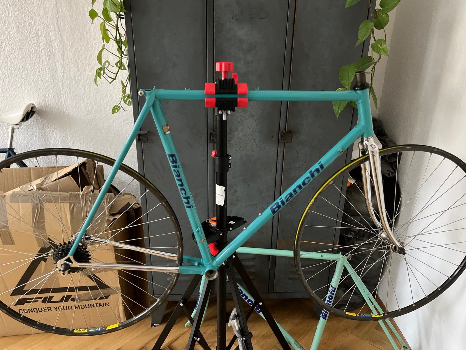

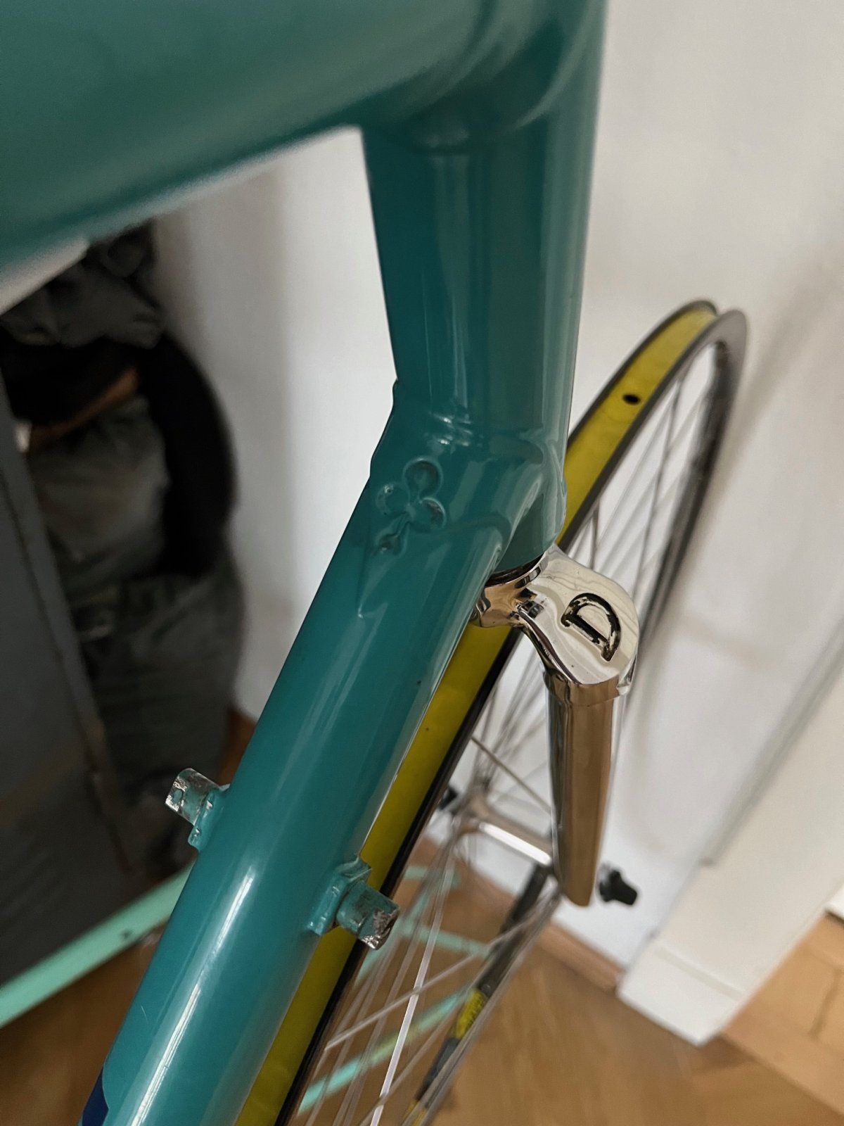

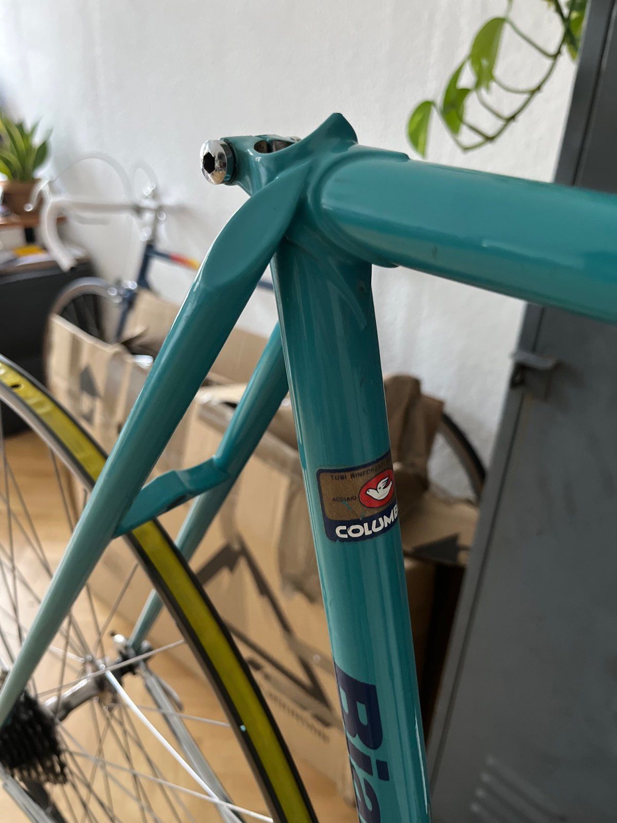

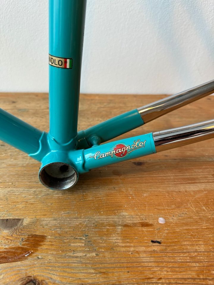

Nach langem Mitlesen und Recherche zum neuen Rahmen hilfts nichts: Ich hab ne Frage und brauche nun auch mal nen Account. Habe einen Bianchi Rahmen erstanden den ich wirklich nicht zuordnen kann. Vielleicht kann ja jemand helfen?
Nicht überall wo Bianchi draufsteht ist ein Bianchi drin 😳…der Rahmen ist ein Colner? Denk ich…Und die Gabel mit dem D ist auch keine von Bianchi. Hoffentlich haste noch so viel bezahlt für
Ja, auch eine Vermutung. Columbus, Muffen und Verarbeitung wirken trotzdem hochwertig. Sowohl Gabel als auch Chromteile haben Campagnolo Gravur, was könnte das denn noch sein? Colnago...? Finde leider nirgends eine Nummer/Bezeichnung, denke der wurde nachlackiert.
Colnago👎👎👎👎👎
Ausfallenden mit Gravur sind Zulaufteile

Ist vermutlich ein Colner (oder Colnago Sport). Ein echtes Colnago hätte mehr Gravuren. Die Gabel könnte von Daccordi sein. Warum man das Rad dann aber so lackiert oder gepulvert hat und Bianchi gelabelt hat, weiß ich auch nicht. Ein echt bunter Hund. Rahmen und Gabel sind aber keine schlechten Teile und schon italienisch.. Schön aufbauen und ein absolutes Einzelstück fahren.

Lass es doch so, hatte dir doch offenbar gefallen, ein anderer nicht stimmender Name zu dem Klon hilft auch nicht weiter, bist aber 35€ für Aufkleber los.
Ansonsten wurde alles gesagt, spätestens beim Vergleich der Rahmenfarbe mit dem dahinter stehenden Bianchi? hätte auffallen müssen, dass was nicht stimmt

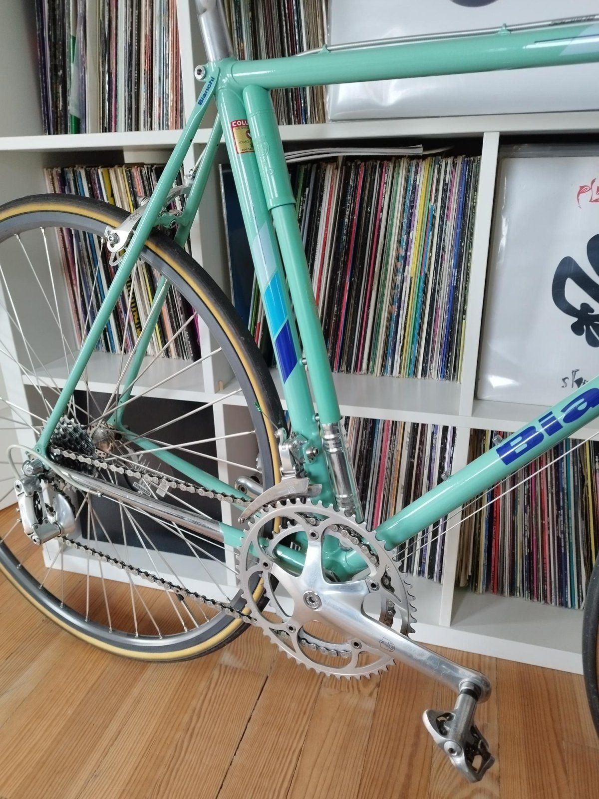

Hallo zusammen, ich brauche Absolution!! Aus der Abteilung "Du hast sie echt nicht mehr alle" habe ich im Wahn ein Bianchi mit Rahmennummer I.9 / 929, Columbus SLX gekauft...dieses Celeste ist schon irgendwie g... ... ich wäre schon einmal grundberuhigt wenn es sich um ein Specialissima handelt, steht aber nix drauf... ich selber vermute 89er Croce. Bilder folgen. LG
Foto zeigt den Spontanaufbau mit Teilen die ich da hatte...
