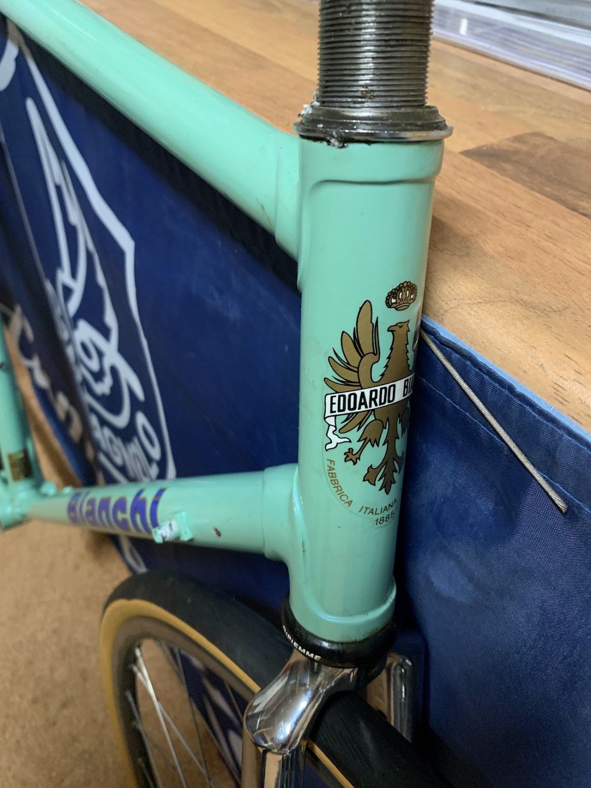

Klar sind die Decals je nach Rahmenhöhe etwas unterschiedlich positioniert.
Täuscht denn der Einruck, dass das Decal auf dem Sitzrohr in Umfangsrichtung ziemlich weit vorne sitzt?
Auf dem Katalogbild ist es deutlich "seitlicher" positioniert aus und das ist ja unabhängig von der Rahmenhöhe.
Könnte sonst gerne von meinem X4 (identische Decals) einmal die Abstände zwischen linkem und rechtem Sitzrohrdecal ausmessen.
Ich denke das liegt am winkel des bildes . ist wie gesagt nach der vorlage eines Decal identischem Rahmen
Bei meinen anderen (alle Originallack und decals)sind die Sattelrohrdecals bisschen vorne
beim x4 am meisten.Alle gleiche Rahmenhöhe.
Die Höhe variiert manchmal - je nach Rahmengröße. Manchmal ist das "i" auf Höhe der oberen Schraube, wenn ich mich richtig erinnere. Siehe das sl bei speedbicycles von Schaefter.
Stimme dir zu: die Position horizontal ist etwas verrutscht - müssten so sein, dass sie seitlich voll erkennbar sind, wenn man sich senkrecht zum Rahmen positioniert.

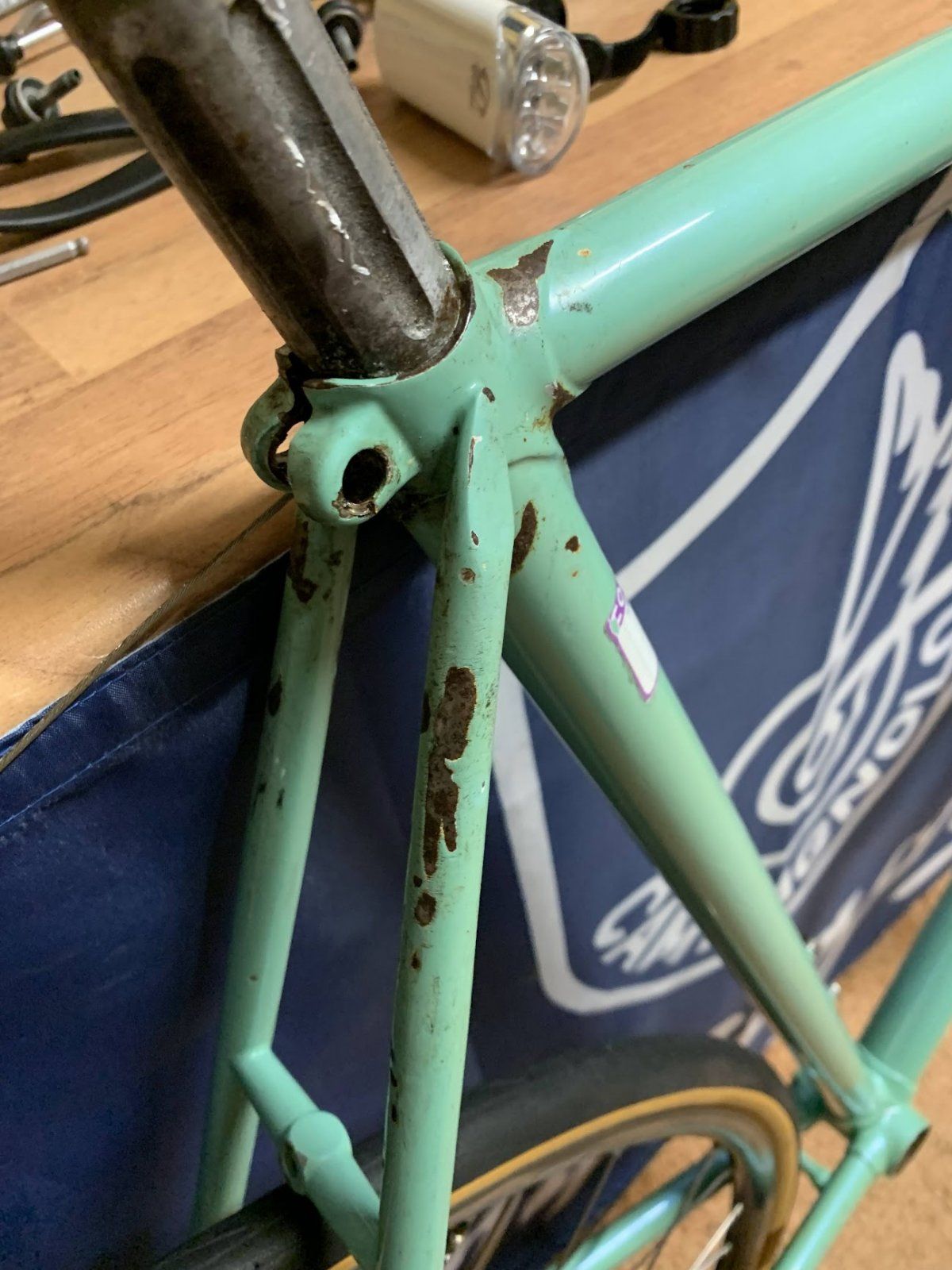

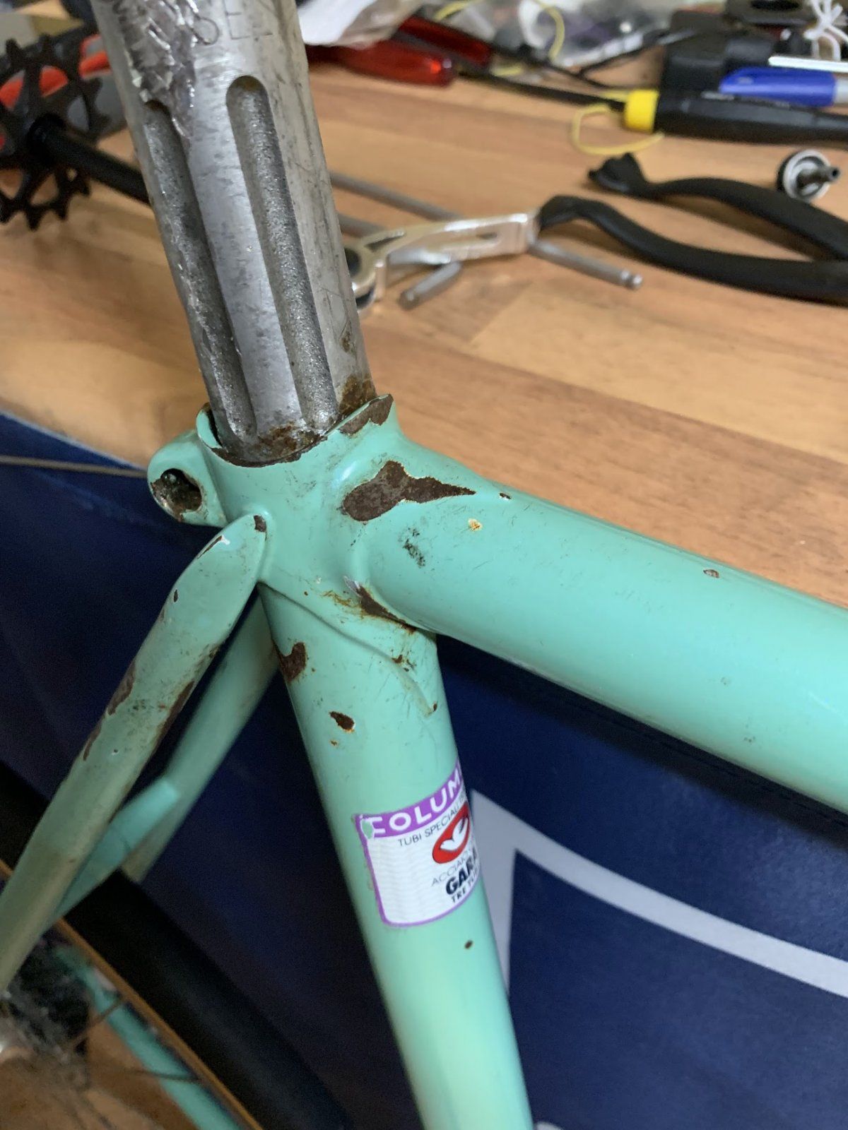

Kein schöner Zustand und "Karo einfach", wie es im Ruhrgebiets-Skat-Sprech heißt. Also das billigste Spiel mit 18 Punkten.
Vento irgendwas. Ich hatte Erbarmen.
Nach dem Säubern sieht's von vorne noch ganz ok aus
Am Streben-Knoten dann nicht mehr.
Der Fredi hat vermutlich da immer sein Kettenschloss drangedengelt.
Dagegen ist der Chrom an der Kettenstrebe noch ziemlich ok.
Und die Sattelstütze ist natürlich sowas von fest. Schraubstock hilft nicht. Also raussägen.
Dann quick & dirty aufbauen. Wenn's taugt, kann ich mich um die Optik kümmern.

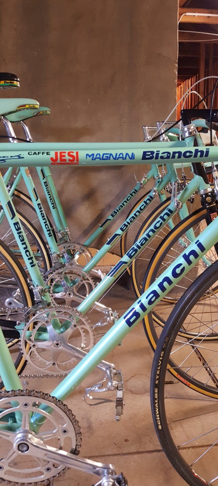

Das kann natürlich sein. Bei mir sind sie am Sitzrohr so positioniert (kann man glaube ich ganz gut einschätzen in Relation zu den Flaschenhalterschrauben):
Wenn ich von oben entlang des Sitzrohres peile, dann liegt die Oberkante des goldenen Flügels auf der gedachten Mittellinie des Rohres:
Bei meinen anderen
Stattlicher Fuhrpark :daumen:
Die Schalthebel könntest du noch einheitlich ausrichten :D
