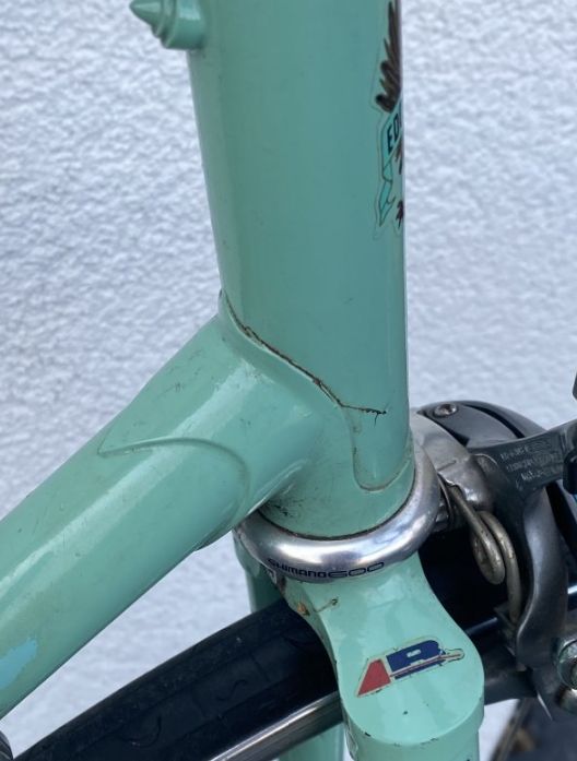

Also wenn der Rahmen glüht wie die Sonne ist das schlecht?Das nennt sich "italienische Verarbeitung"-lehrbuchmäßige Folgen der Affinität zu Messinglot. Folgen von Grobkornbildung bei einer Fügetemperatur jenseits von Gut und Böse-die Geburt eines solchen Meisterstücks zeigt uns Maso Zullo: Brennerdüse `raus und los geht`s !
Das sieht aber böse aus😳Anhang anzeigen 1062114
Ist ja immer wieder schön zu sehen, wie viel Handarbeit in so einem Rahmen steckt🙂Das nennt sich "italienische Verarbeitung"-lehrbuchmäßige Folgen der Affinität zu Messinglot. Folgen von Grobkornbildung bei einer Fügetemperatur jenseits von Gut und Böse-die Geburt eines solchen Meisterstücks zeigt uns Maso Zullo: Brennerdüse `raus und los geht`s !
Wie hast Du das denn geprüfte, nur von außen? Das sieht für mich nicht nach Lackriss aus, warum sollte da der Lack reißen? Bau mal die Gabel aus und guck Dir das genau an, vielleicht mit Rissprüf Spray...Oh 😯 muss ich mal schauen
Edith: Nur ein Riss im Lack 😅
ich habe tatsächlich an der Stelle den Lack abgetragen, aber die Innenprüfung ist sicher nochmal sinnvoll!Wie hast Du das denn geprüfte, nur von außen? Das sieht für mich nicht nach Lackriss aus, warum sollte da der Lack reißen? Bau mal die Gabel aus und guck Dir das genau an, vielleicht mit Rissprüf Spray...
Viel Glück
Es gibt ein Spray für sowas?Wie hast Du das denn geprüfte, nur von außen? Das sieht für mich nicht nach Lackriss aus, warum sollte da der Lack reißen? Bau mal die Gabel aus und guck Dir das genau an, vielleicht mit Rissprüf Spray...
Viel Glück
Ja, das nimmt man z.B. auch für Schweißnähte usw.Es gibt ein Spray für sowas?

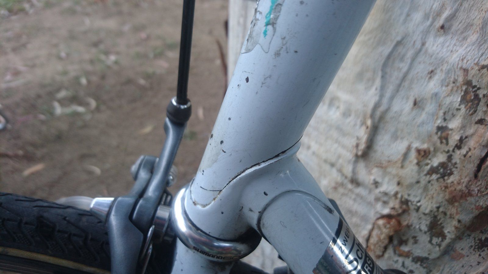

Das ist interessant. Der Riss sieht sehr ähnlich aus zu dem von @mie-music.Das Steuerrohr meines (baulich wahrscheinlich identischen) Bianchi Record 905 ist mit einem ziemlich identischen Schadensbild an der Stelle gerissen. Also Obacht, auch wenn es bisher nur der Lack ist.

Das positive ist, dass der Rahmen da nicht einfach so weg brechen kann...

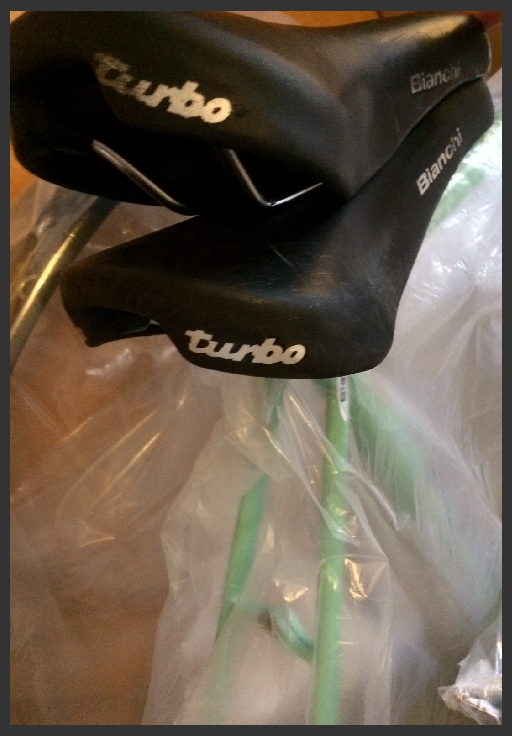

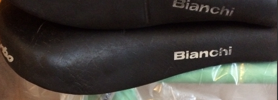

Ich erinnere mich. Auch, dass du nur einen der beiden brauchst und ich den anderen nehmen würde. 😉Hilde, neulich gings doch um den Sattel. Habe die Bilder gefunden, die ich nach der Ankunft gemacht hatte.
So sah er vorher aus:
Anhang anzeigen 1062266 Anhang anzeigen 1062267 Anhang anzeigen 1062268
+ Fett (unterer Sattel):
Anhang anzeigen 1062269 Anhang anzeigen 1062270
Du weisst doch wies ist; man krampft plötzlich und will alles behalten.Ich erinnere mich. Auch, dass du nur einen der beiden brauchst und ich den anderen nehmen würde. 😉
Ich könnte dir da eine Psychotherapeutin vermitteln...Du weisst doch wies ist; man krampft plötzlich und will alles behalten.
..., damit die mir dann sagt, dass ich dir den Sattel geben kenn' ?Ich könnte dir da eine Psychotherapeutin vermitteln...
