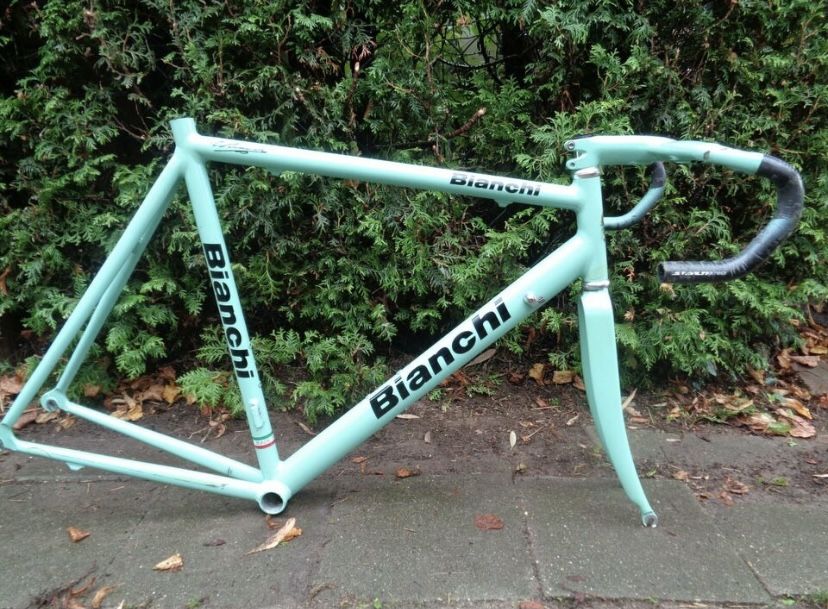

Hallo zusammen,
ich habe die Möglichkeit einen Bianchirahmen inkl. Gabel und Lenker zu erwerben. Mir kommt das Ensemble etwas suspekt vor. Der Rahmen scheint mir tatsächlich ein Bianchi zu sein, die Decals kenne ich in der Anordnung aber eigentlich nicht. Lenker und Gabel in Celeste kommen mir aber nicht Bianchitypisch vor.
Mich würde Eure Expertise zu dem Rahmen interessieren, um welches Modell es sich hier handeln könnte. Aus meiner Sicht dürfte das ein Alurahmen von vor ca. 20 Jahren sein.
Danke für jeden Hinweis schon mal ;-)
Volker
Als Titanrahmen find ich den super - da kannste was richtig Feines aufbauen. Hab hier sogar noch die passende 9fach Campy Titanium Schalterei rumliegen.

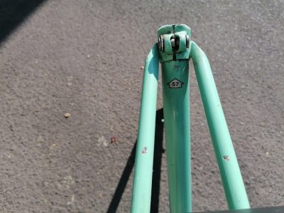

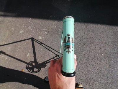

Hallo zusammen,
Jeden Winter findet irgendein Bastelprojekt den Weg zu mir in die Werkstatt.
Dieses Jahr hat es ein alter Bianchi Rahmen mit ein paar (wild zusammen gewürfelten ?) Teilen geschafft, den ich leider nicht so richtig einordnen kann.
Rahmennummer 846873
Über die Ausstattung hab ich mich etwas gewundert Campa und Gipiemme…. Wurde da was nachgerüstet oder umgebaut???
Habe ich das was „Gutes“ würde ich mir die Mühe machen und auf Originalteile suche gehen.
Wenn es nur Standard ist würde ich ihn nur im Retrolook wieder aufbauen und irgend einem
Hipster damit ne Freude machen, ist eh nicht meine Rahmengröße…. 😉
Vielleicht kann mir ja einer der Experten hier einen guten Rat geben.
Gruß
Chris

Hallo zusammen,
Rahmennummer 846873
Gruß
Chris
Das Ding ist so original. Einsteigerklasse hatte gemischte Hersteller für Komponenten. Ist ein Bianchi Rekord 901, sicherlich mit 3Tubi - Der Aufkleber fehlt hier. Exploit-Hebel, Gipiemme und Victory passen.
In dem Zustand aber erhaltenswert - schöner Lack
Wo ist denn die Gabel?

Danke erstmal für die schnelle Antwort.
Von den ganzen Anbauteilen vorn, hat es leider nur der Lenker im Original überlebt.
Der Vater von dem Freund, der es mir geschenkt hat, hatte einen crash. Deswegen wurden Gabel und Vorbau getauscht und mit artfremden „moderneren“ Sachen ersetzt (ahead Vorbau). Dann landete das Ganze auf dem Dachboden……irgendwann viel später wollte sich der kleine Bruder sich dann ein cooles Fixi daraus bauen und hat alles zerlegt und dann aufgehört.....
Ich habe jetzt den Rahmen, zwei Laufräder und einen Karton voll Schrauben und Einzelteile……und ein neues Winterprojekt…. 😊
