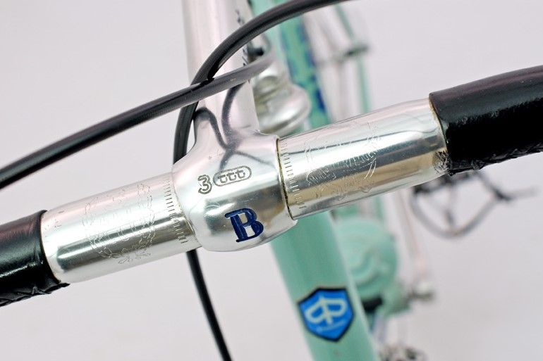

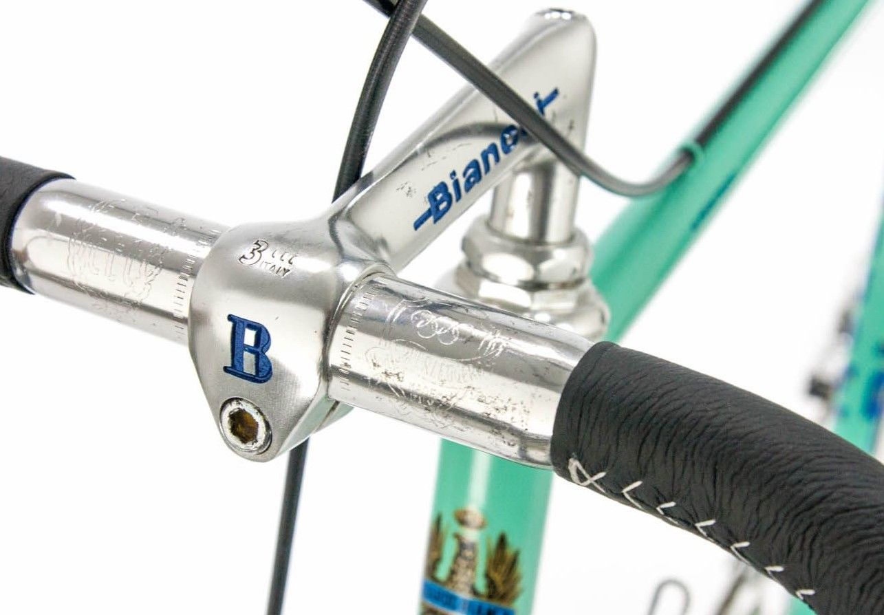

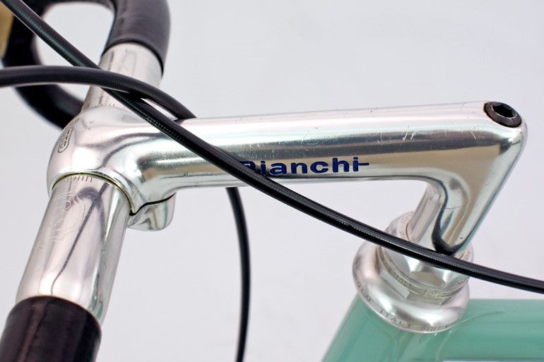

Ich hole meine Frage vom Februar 2021 jetzt noch mal hoch zum Vorbau für mein Super Corsa 1979 ?
Welcher 3ttt Vorbau ist der vorbild-korrekte ?
  • ? der Vorbau mit waagrechter Schraube / Bolzen ?
  • ? oder der mit senkrechter Schraube / Bolzen ?
Ab hier mein Beitrag vom Februar 21:
Vorbau mit Pantos beim Super Corsa 1979.
ich brauche Eure Expertise zu den Pantos Bianchi und B auf den 3ttt Vorbauten . Hier sind drei Bilder aus dem Netz . Sind die Pantos auf den Bildern original oder , wenn Replikas , in Form , Größe und Schriftbild originalgetreu ?
Bauj. 1979
Bauj. 1978
dann noch die zweite Frage :
beim 1. Bild Vorbau sind Klemmschlitz unten/Klemmschraube vorne
beim 3. Bild Vorbau sind Klemmschlitz hinten/Klemmschraube unten .
Sind diese beiden Klemmpositionen des Vorbaus ok / original und wenn nein , welcher Vorbau ist identisch mit den original von Bianchi verbauten Vorbauten ?
Danke für Infos .

Ich kann jetzt nicht spezifisch für Bianchis reden, aber das sind zwei grundlegend verschiedene Modell.
Der schlankere Vorbau mir Klemmschraube ist ein Record. Das war das Topmodell.
Der Vorbau mit der Klemmschraube unten ist ein später eingeführtes günstigeres Modell. Hies meine ich 78 oder so ähnlich (müsste ich nochmal nachsehen)
Der Record jedenfalls wurde zunächst mit gestanzten Logo und „italy“ unter 3ttt produziert. Ab 78 (mWn) dann mit graviertem 3ttt und ohne „italy“. Ab dann gab es soweit ich weiß auch das etwas klobigere Modell mit der Klemmschraube unten.
Alle Angaben ohne Gewähr, 3ttt Historie ist sehr schlecht dokumentiert und die Katalogfotos sind auch meist recht nichtssagend. Ich würde an Deiner Stellle auf jefen Fall nach einem Record Vorbau suchen! Ist einer der schönsten Vorbauten, die ich kenne

Das 2. Bild also Nr901175 wäre der richtige für ein 79 er super Corsa

Der obere Vorbau wurde, mit anderem Panto, bis 78 bei den Topmodellen verwendet. Diese Pantos kamen erst 79 auf. Ein Super Corsa 79 sollte den unteren Vorbau haben, der anscheinend erst 78 auf den Markt kam. Man sieht beim Super Corsa 78 die ersten Modelle noch mit der alten Schrift, aber nur vereinzelt. Der obere Vorbau wurde bis ca. 1985 weiterverwendet, dann aber nicht mehr bei den Topmodellen.
danke für die Infos zum 3ttt Vorbau für ein 1979er Super Corsa .
Dann werde ich mich auf die lange Suche machen nach dem richtigen Teil . Kommt Zeit , kommt Vorbau .

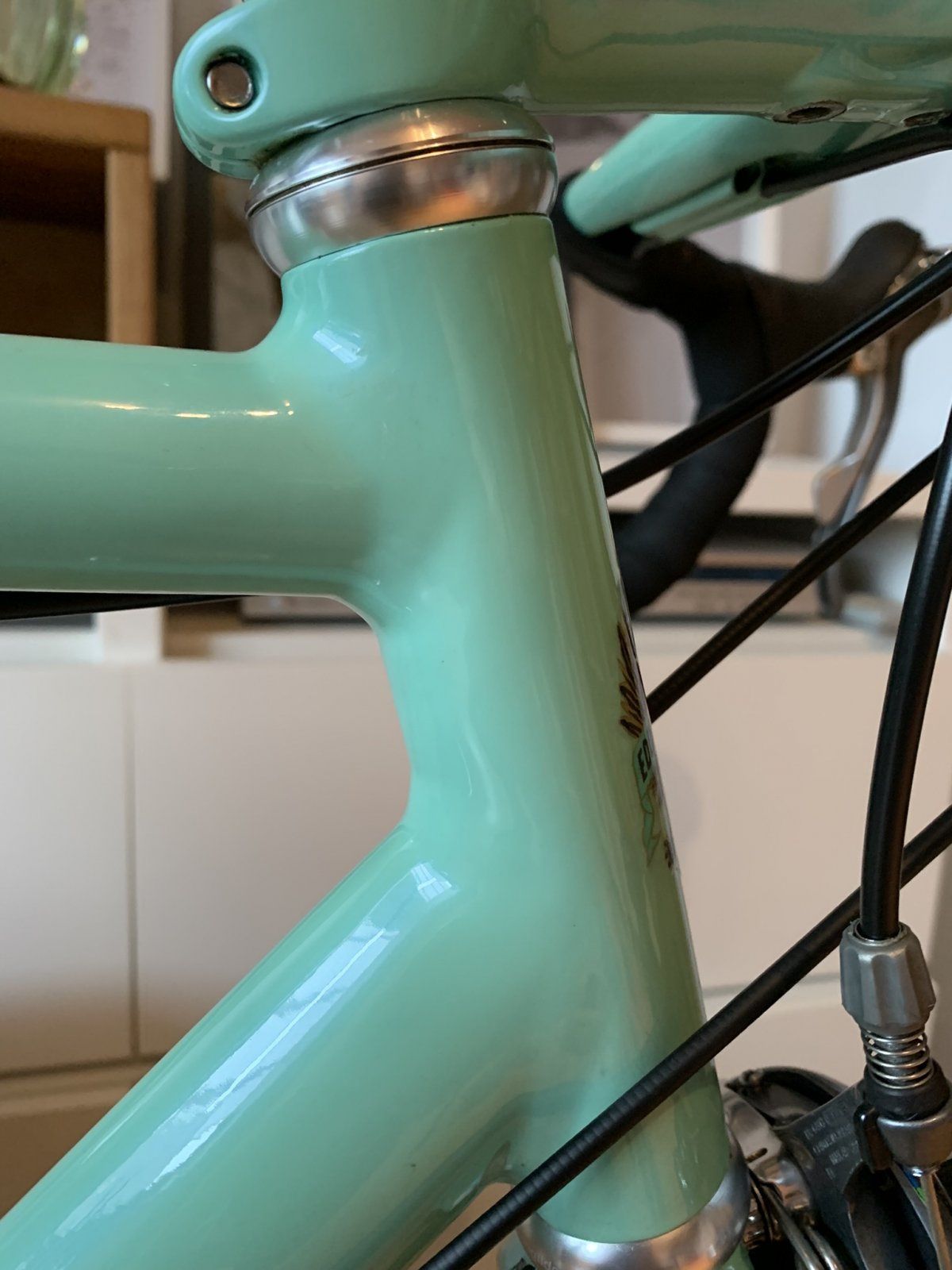

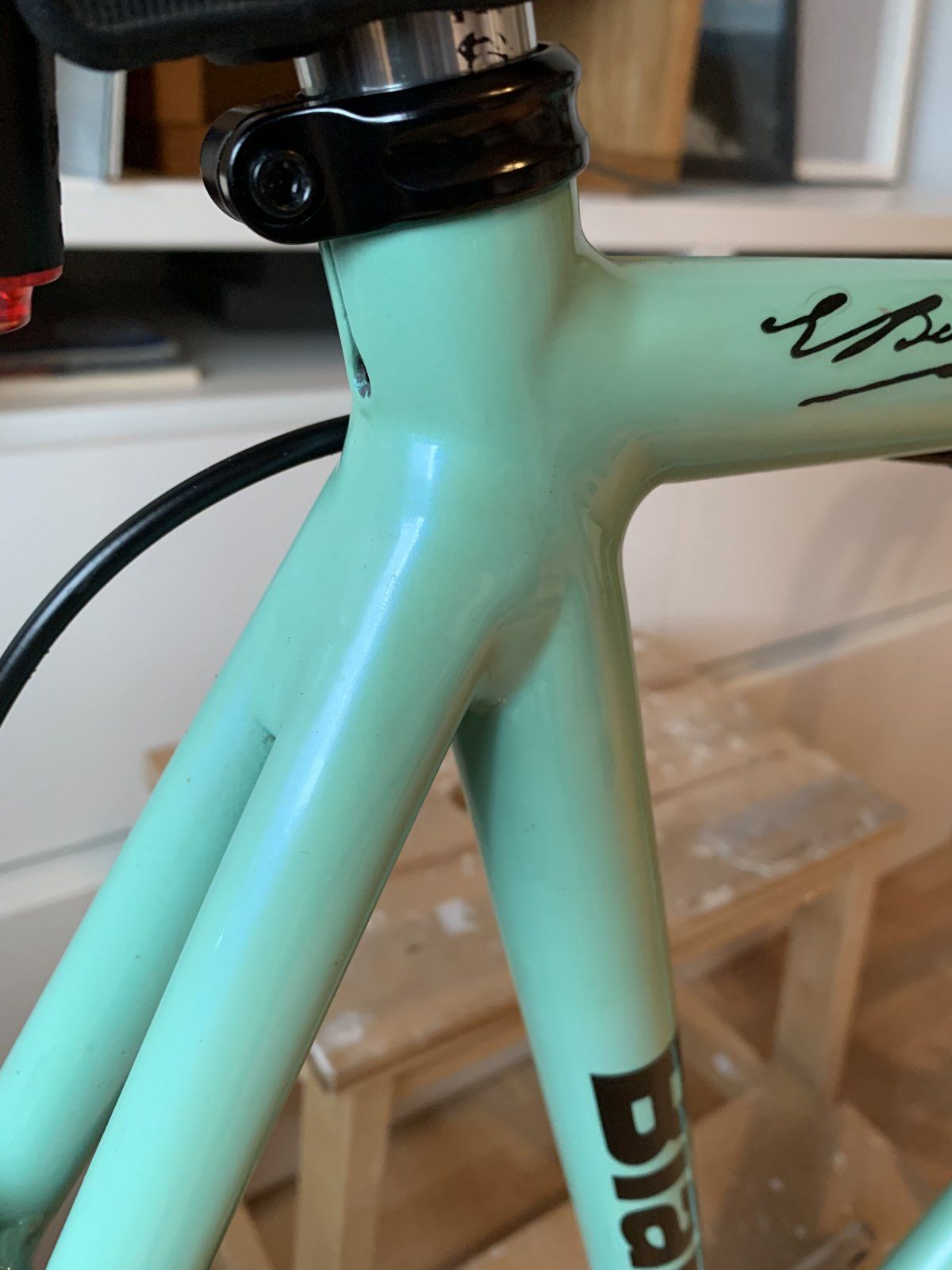

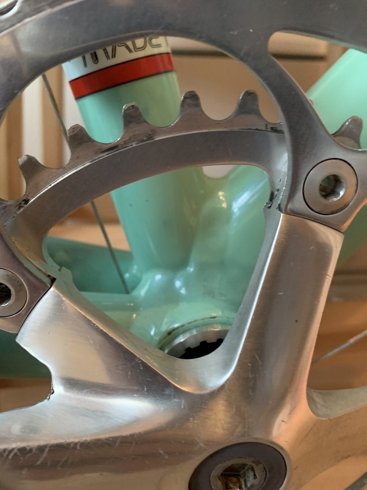

Ich bräuchte nochmal eure Unterstützung: Ich hatte hier schon mal im September einen Rahmen mit der Frage reingestellt, um was für ein Bianchi es sich dabei handelt. Da ich den Rahmen dann erstmal erworben habe (der Preis tat jetzt nicht weh), hier nochmal zwei, drei Bilder mit der Frage ob sich hier jemand festlegen kann ob das ein Titanrahmen (Ti-Megatube) oder ein Alurahmen aus der Zeit zwischen 96 und 99 ist. Die eine oder andere Schweißnaht lässt mich zweifeln.
Ich hab den Rahmen mal vorläufig mit einer alten 600-tricolor Gruppe ausgestattet um es dann später mit einer Recordgruppe aus der richtigen Zeit auszustatten.
Besten Dank schon mal.
Alu. Aber offenbar kein gewöhnlicher Rahmen den decals nach zu urteilen. Eher Reparto corse
Ich würde auch meinen, die Schweißnähte sehen nach Alu aus. Spätestens wenn du die Sattelstütze rausziehst, siehst du es an der Farbe des Metalls. Der Lack scheint mir aber nicht mehr der originale zu sein.
