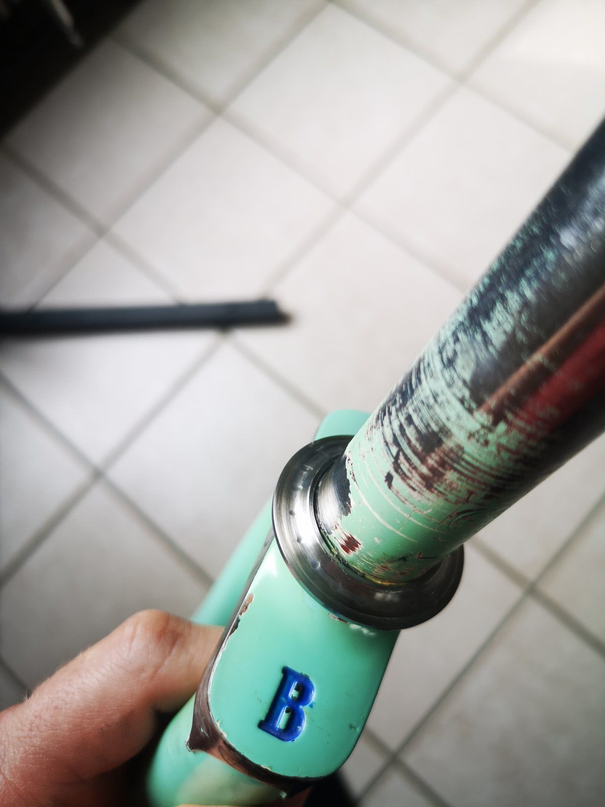

Erste Bestandsaufnahme der Lager. Die Lauffläche des Gabelkonus sowie die entsprechende Lagerschale haben leider leiden müssen. Ich würde ungern den ganzen Steuersatz deswegen zerpflücken. Was sagt ihr...fahrbar?
Raus damit.
Ich habe zwar kein Bianchi, aber einen ähnlichen Fall von Pitting und habe lose Kugeln reingesetzt. Beim Lenken und freihändig fahren merkt man, richtig eingestellt, absolut nichts. Bevor ich mir den Aufwand machen würde, den ganzen Steuersatz zu tauschen, würde ich es erstmal so versuchen.
Ich werde das auch erst Mal so machen und auf lange Sicht mir einen passenden Steuersatz anschaffen. Sonst wird das nichts mit dem Bianchi Treffen dieses Jahr 😁
