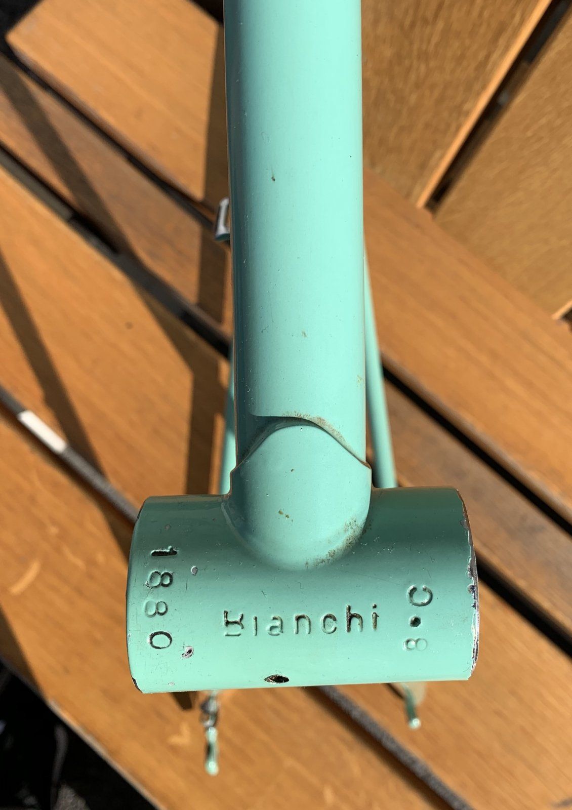

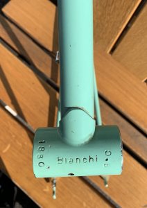

Guten Tag,
Ich bin vor gut einem Jahr auf ein schönes bianchi gestoßen auf der Suche nach meinem ersten rennrad. Da es mich dadurch echt gepackt hat, ist mittlerweile eine kleine rennradsammlung entstanden.
Nach dem ich jetzt ein Jahr so mit dem bianchi gefahren bin und ich hier im forum einiges gesehen habe, stört mich der verbaute Zustand mehr und mehr. Deshalb habe ich im forum heute morgen mal gefragt was es genau für ein Rahmen ist und was alles 'falsch' ist.
Vielen Dank schonmal an @Bianchi-Hilde für die Hilfe und den Tipp es hier vorzustellen. Ist wohl ein specialissima c.
Gemacht habe ich an dem Rad bisher nichts, hätte es aber ganz gerne so original wie möglich. Auf der einen Seite fehlt schon was von den decals weshalb ich mir überlegt hatte, beim Australier neue zu bestellen.
Vielen Dank für eure Hilfe
Grüße
Julian

Die Decals macht der Australier nicht und du wirst die alten nur sehr schwer runterbekommen, ohne den Lack zu beschädigen. Normalerweise würde ich das einfach so lassen, das zeigt das Leben des Rades. Davon abgesehen wirst du von der Qualität der Decals nicht begeistert sein, besonders nicht im Vergleich mit den originalen.
Ok vielen Dank für den Tip, weil seine Preise sind schon sportlich. Ist zum gluck auch nur diese eine Stelle die fehlt.
Am wichtigsten wäre mir erstmal, dass die Lenkerschaltung wieder weg kommt (finde ich schrecklich). Welche Gruppe war da denn Ursprünglich mal drauf? Dann würde ich mich mal auf die Suche danach begeben.
Eine 1989er C-Record. Leider ist das C 1989 gar nicht mehr im Katalog drin, aber das passierte immer wieder mal, dass es das Modell trotzdem noch gab. Du kannst dich entweder an der 88er Ausstattung orientieren oder aber am 89er Specialissima Croce orientieren. Wobei ich die Lenkerkombi von ITM für gesetzt halte, da das auch 88 entgegen dem im Herbst 87 gedruckten Kataog schon der Standard war. Der Vorbau ist schwierig zu finden mit dem Bianchi-Schriftzug in grau. Selbst in schwarz sieht man den nur alle Jubeljahre mal. Die Bremsen könnten 89 auch gerne schon Deltas gewesen sein.

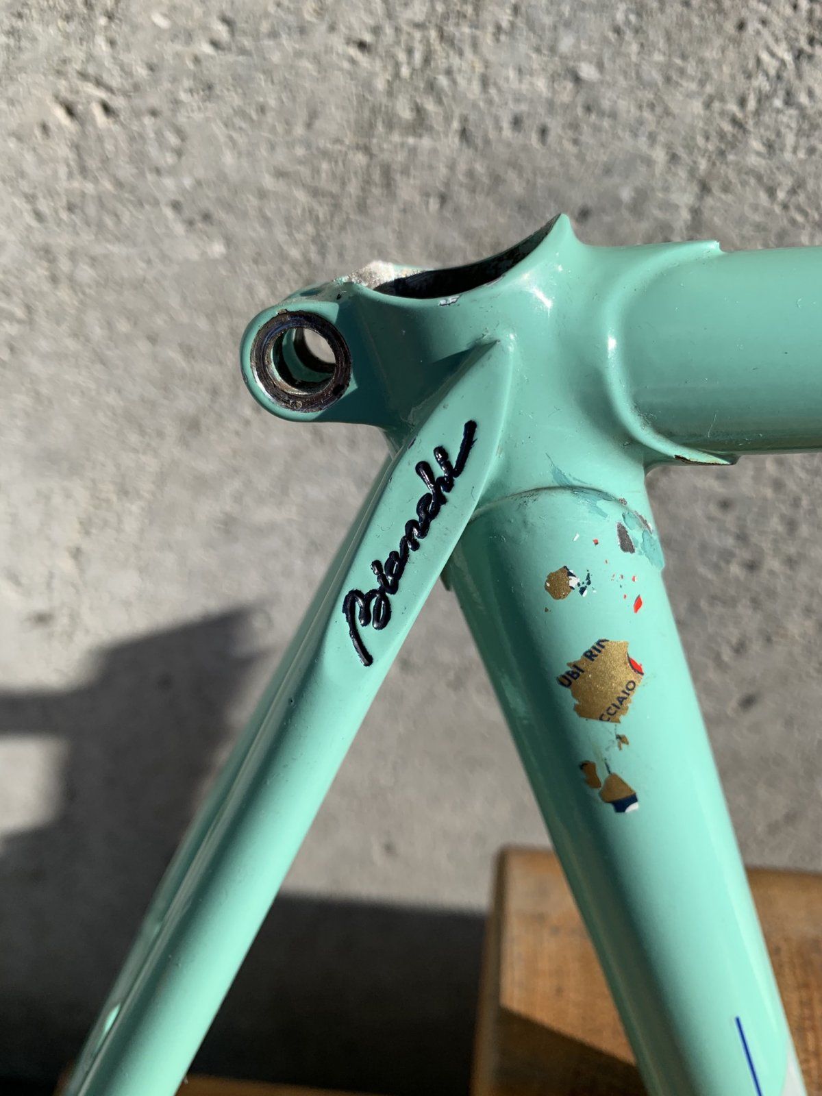

Lackieren auf keinen Fall.
Fände es nur schön wenn die Modelbezeichnung wieder dran wäre.
Die fehlt leider
Die fehlt leider
Ich habe noch kein 89er Modell außerhalb des Kataloges gesehen, was die dran hatte. Ob die damit ausgeliefert wurden oder nicht, kann ich nicht sagen, wenn, dann sind die aber abgeblättert wie Blätterteig...

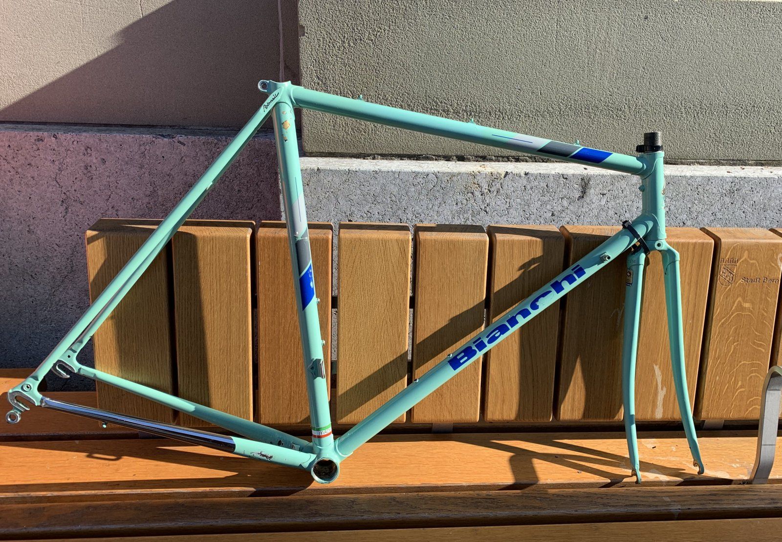

Gestern Abend habe ich während einer Geschäftsreise in Bern zufällig diesen schönen Rahmen in genau meiner Größe entdeckt und spontan mitgenommen. Ist wohl ein Rekord von 87 oder 88, oder?
Genau. Die ganze Aktion hat keine 10 min. gedauert!
Und wahrscheinlich hast du, wenn du das Teil im Glauben, einen Rekord zu kaufen, das Ding auch für überschaubares Geld gekauft. Schön, wenn sich im Nachhinein erweist, dass der Kauf ein glücklicher war. Dumm nur, dass du jetzt eine komplette C-Record suchst... ;)
