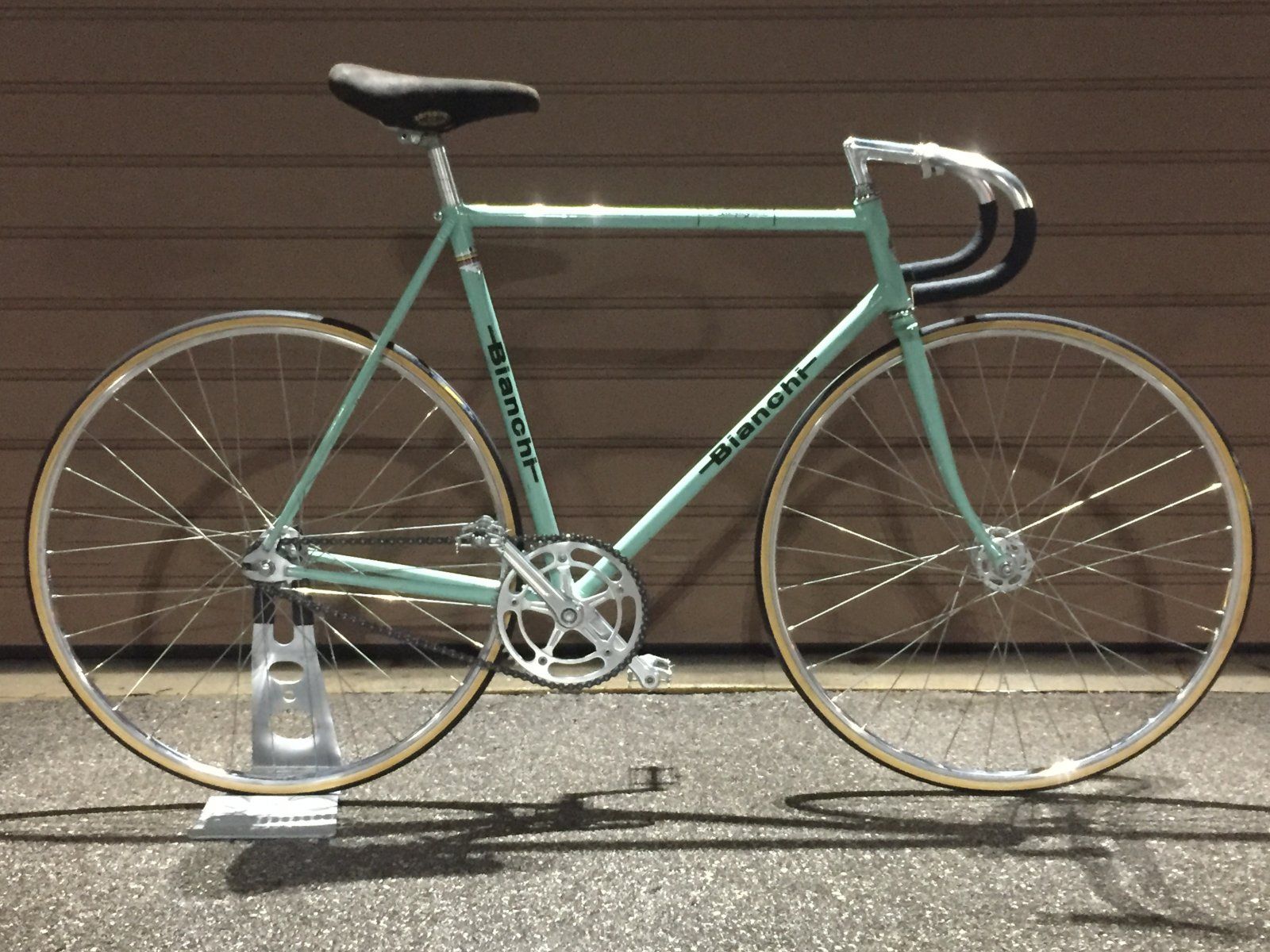

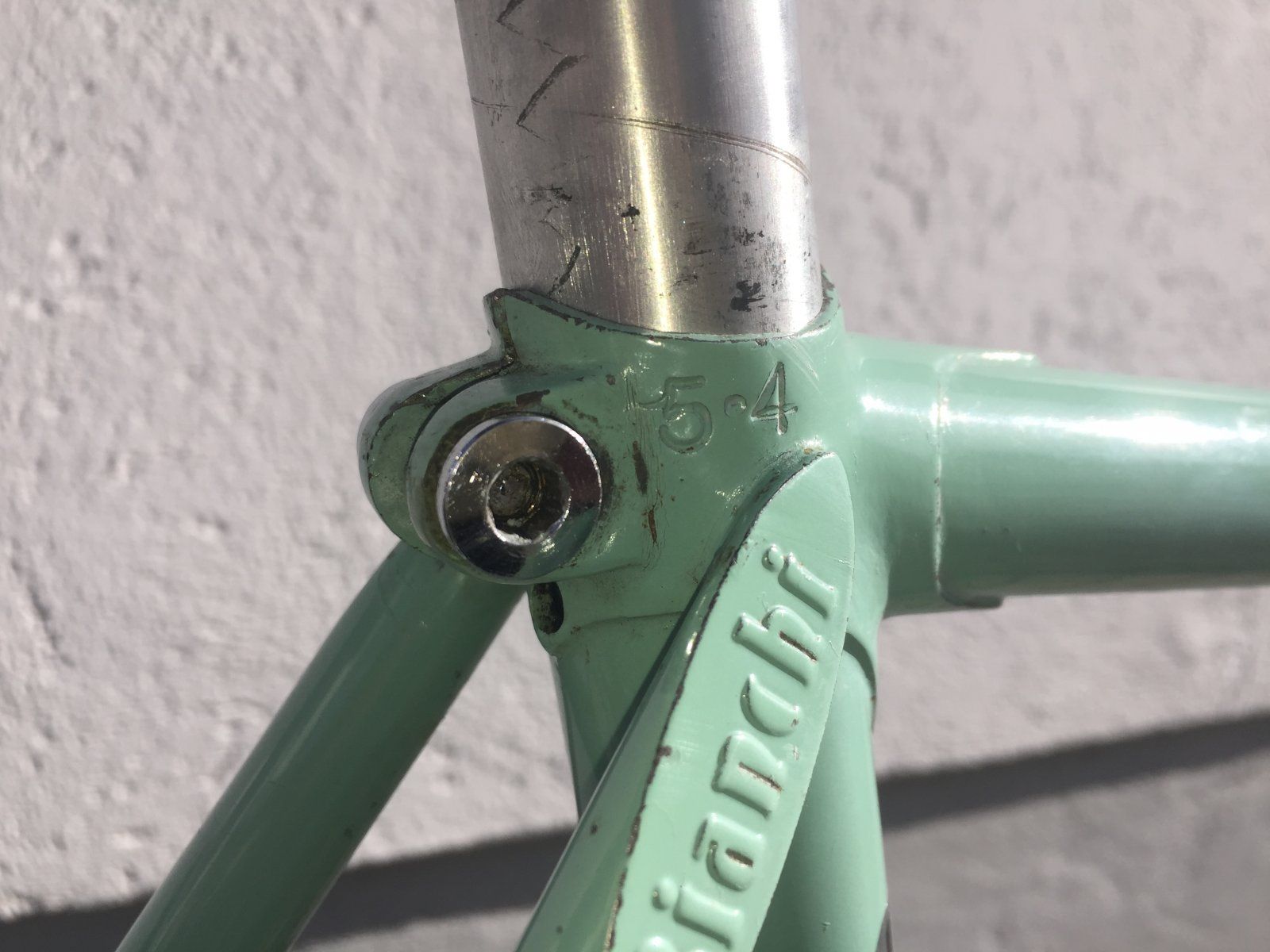

hat sich das jemals geklärt? Es sieht für mich nach SL aus, laut meiner Übersicht von Columbus-Rohren.
Das älteste X3 in meiner Datei ist von Ende 82, das jüngste von Anfang 86. Das passt auch zum Verschwinden des alten Top-Modells Super Corsa, das nur bis irgendwann in 82 gebaut wurde. Dessen Rahmen wurde ja auch im Superleggera verwendet, dort bis Anfang 84. Zuerst wurden die X3 noch mit SL gebaut, das ja erst 83 auf den Markt kam. Im Laufe des Jahres 83 kam dann die Umstellung auf SLX. Da der X3 Rahmen nur in einem Modell verbaut wurde, hieß er tatsächich immer X3, auch als Rahmenset. Ob er jedoch diesen Aufkleber dann einzeln im Gechäft trug, ist schwierig nachzuhalten.Mal was anderes: Nach meiner Recherche hier im Thread ist das Specialissima "X3" also im Jahr 1983 produziert worden, tauchte '84 im katalog auf und wurden insgesamt also 1 Jahr lang produziert, ist das korrekt? Und das X4 kam '85.
Kann es sein, dass nur die Kompletträder als Specialissima "X3" bezeichnet worden und einzelne Rahmen diesen Aufkleber am OR gar nicht erhielten?
Das erste X4, was ich hab, ist aus Mitte 85 und wurde dann 86 als Modell flächendeckend eingeführt.
